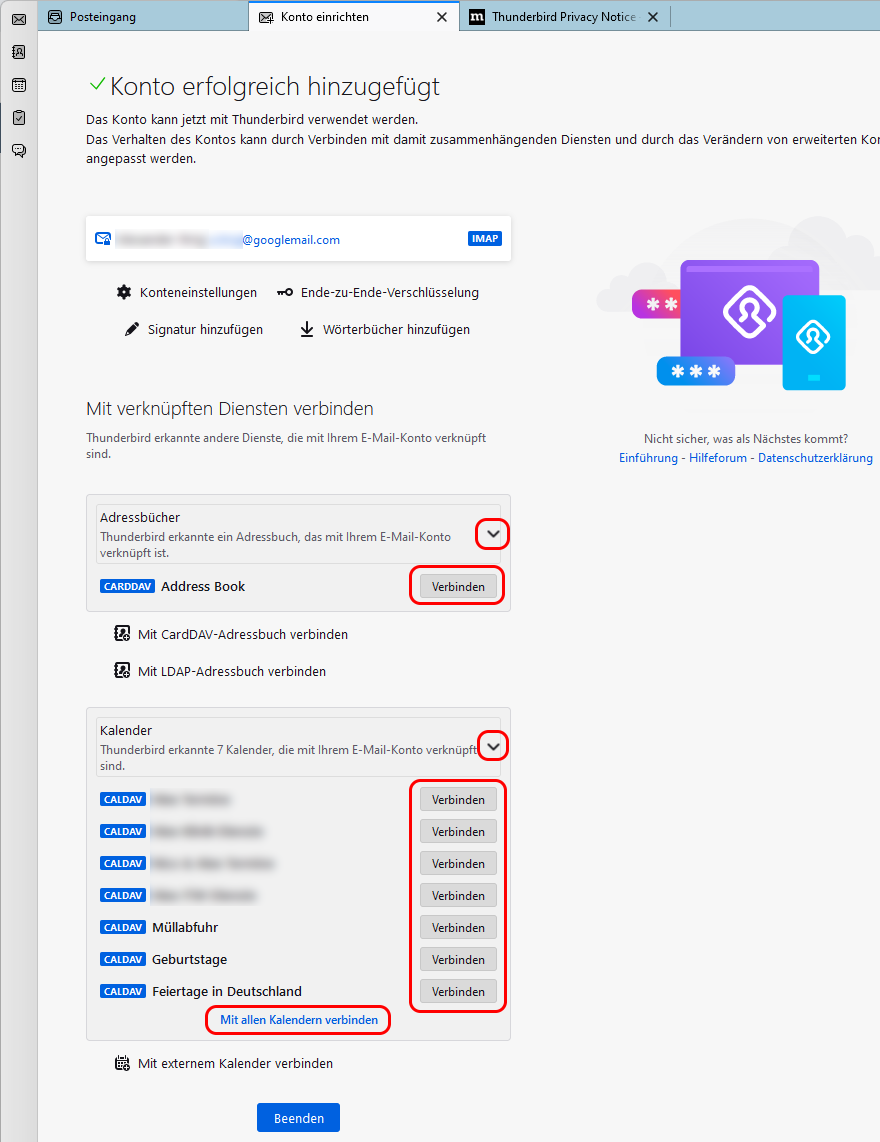

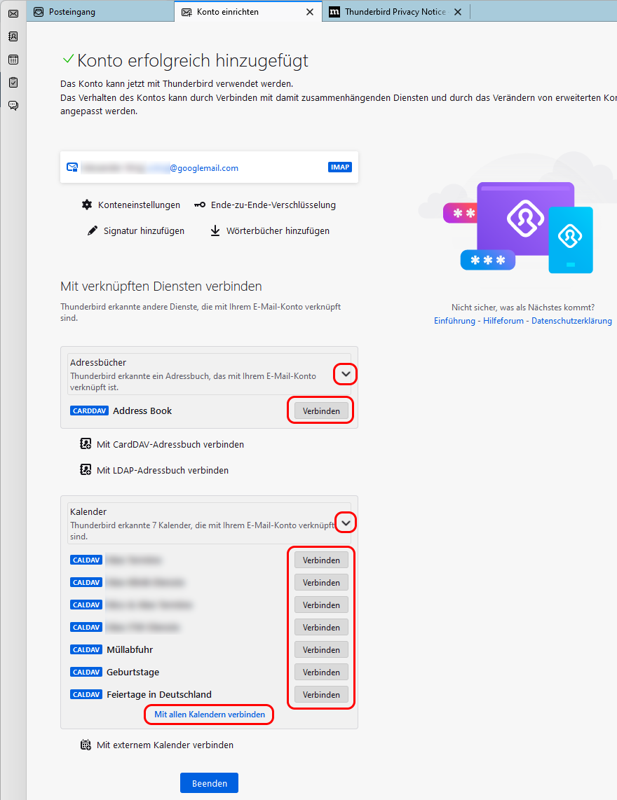

    Nein, es wird automatisch CardDAV für Kontakte und CalDAV für die Kalender verwendet. Wie gesagt wird beim Adressbuch aber pauschal nur das Google-Adressbuch mit allen Adressen ohne die differenzierten Kontakte-Gruppen verbunden:

    Man kann also Google Kontakte nur dann hinzufügen, wenn man auch das zugehörige Mailkonto "@gmail.com" hinzufügt. Darauf wäre ich nicht gekommen.

    Natürlich wäre das wünschenswert und es ist ja immerhin in Kombination mit dem Erstellen eines neuen Gmail-Kontos in Thunderbird super umgesetzt, wie ich finde.
