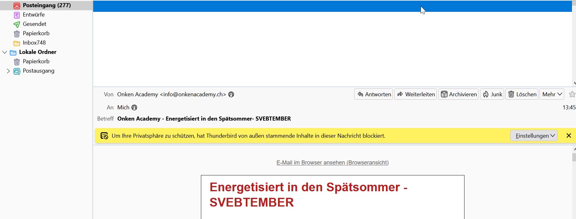

    Hallo Zusammen,
    irgendwas habe ich wohl versehentlich umgestellt, aber ich finde nicht heraus, wie ich es rückgängig machen kann.
    Leider werden mir im Posteingangfenster oben die Mails nicht mehr angezeigt. Unten im Vorschaufenster sehe ich aber den Inhalt. Zuerst dachte ich, irgendwie die Farbwahl versehentlich auf weiße Schrift auf weißen Hintergrund, aber das ist es nicht.
    So sieht das aus. Screenshot unten eingefügt
    Hoffe es kann mir jemand helfen.
    Gruß,
    Anja

    • 11. August 2022 um 19:40
    Hallo Anja,
    Ich versuche es einfach mal.
    Erster Test: im geöffneten Thunderbird (TB) gehe zu Menü Hilfe > Fehlerbehebungsmodus
    Wird die Themen/Nachrichtenliste in diesem Modus korrekt angezeigt, beende TB und starte ihn wieder im Normalmodus.
    Tritt der Fehler nicht mehr auf, belässt du es dabei.
    Ist die Themen/Nachrichtenliste beim neuen Start wieder leer, mache einen neuen Versuch im Fehlerbehebungsmodus. Aber dieses Mal, wenn das Dialogfenster geöffnet wird, solltest du einen Haken setzen bei "Alle Symbolleisten zurücksetzen" und dann auf "Änderungen ausführen und neu starten" klicken.
    Wenn das nicht hilft, müssen etwaige installierte Add-ons unter die Lupe genommen werden.

    • 16. August 2022 um 12:26
    Wenn du Thunderbird völlig neu einrichtest oder zumindest zunächst in einem neuen Profil testest, wird dein Problem mit 99,9%iger Sicherheit nicht mehr auftreten.
    Nachrichten sollten dabei nicht verloren gehen:
    • falls du IMAP-Konten hast, befinden sich die Nachrichten auf dem Server
    • falls du POP benutzt, werden die Nachrichten standardmäßig im Profilordner von TB gespeichert
    Profilordner - Wo ist er zu finden?
    Profilordner - Welche Dateien sind enthalten?
    Wenn du eine Sicherungskopie des Profilordners von TB machst, bevor du "alles runterschmeißt", sollten eigentlich keine Datenverluste auftreten. Trotzdem würde ich aus Vorsicht eine weitere Kopie des Profilordners auf einer externen Festplatte oder einem USB Stick speichern.
    Vor einer Neuinstallation oder einem neuen Profil würde ich noch folgendes testen:
    bei beendetem Thunderbird im Profilordner die beiden Dateien session.json und xulstore.json entfernen, dann TB neu starten.
