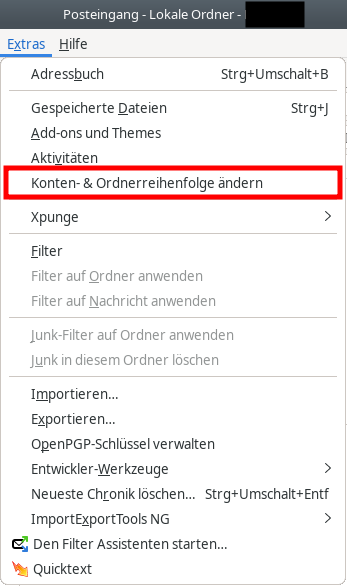

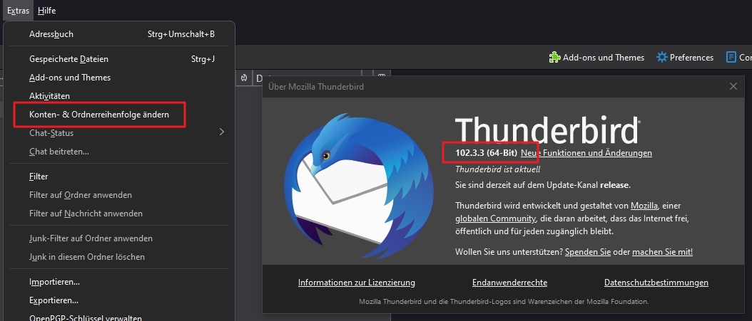

    ich benutze Thunderbird 102.2.2 (64-Bit) unter Linux (openSUSE 15.4)
    Die Erweiterung "Manually sort folders" Vr. 2.2.2 habe ich installiert, sehe sie aber nicht unter "Extras" bzw. dem
    Hamburger (☰) Menü in der Symbolleiste.
    Funktioniert die Erweiterung unter Tb 102 noch und wo kann ich sie finden?
    Danke für die Hilfe
    bmk
    1.119
    • 18. Oktober 2022 um 12:17

  • bmk555
    45
    8. Jan. 2021
    • 18. Oktober 2022 um 22:16
    der Eintrag war bei mir nicht vorhanden, obwohl das Addon installiert war.
    Ich habe es gerade deinstalliert (komplett) und neu installiert, und siehe da, jetzt war der Eintrag vorhanden.
    Nach Beenden von Tb und beim nächsten Start war der Eintrag wieder verschwunden.
    Scheint bei mir etwas volatil zu sein.
    Ist zwar nicht schön, das Addon immer neu installieren zu müssen, aber sooo oft ändere ich die Ordnerreihenfolge nicht
    Grüße bmk555

    • 18. Oktober 2022 um 22:26
    bmk555 ,
    vielleicht behindert da ein anderes Add-on die Funktionsfähigkeit von Manually Sort Folders.
    1.119
    • 18. Oktober 2022 um 22:37
    Von meiner Seite aus kann ich nur berichten, dass dieses AddOn unter 102.* und 91.* einwandfrei funktioniert.
    Bitte deaktiviere zu Testen alle anderen installierten Addons.
    333
    6.056
    • 18. Oktober 2022 um 22:39
    Kann ich meinerseits ebenfalls bestätigen (auch für Betterbird 91.* und 102.*).
