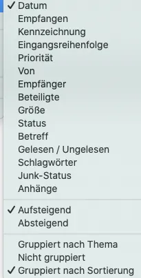

    "Sortieren nach" sieht bei mir so aus: Ich habe das jetzt auf alle Ordner übertragen, es funktioniert.
    Ich muss sofort klarstellen, dass mein Bild in Beitrag #26 NICHT die Ansicht > Sortieren nach ... darstellt, aber deine neue Info bringt uns vielleicht etwas weiter. Bei mir sieht das so aus
    Du benutzt offenbar "Gruppiert nach Sortierung". Das wirkt sich auf die Anzeige in der Nachrichten/Themenliste aus und sieht hier so aus
    Wie man sehen kann, wirkt sich die Ansicht "Gruppiert nach Sortierung" keinesfalls auf die Ansicht in der Konten/Ordnerliste aus. Wenn die Konten "aufgeklappt" sind, sind alle Ordner sichtbar.
