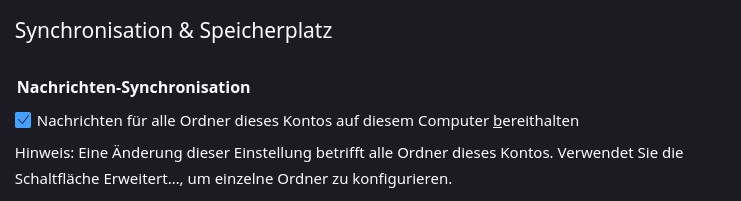

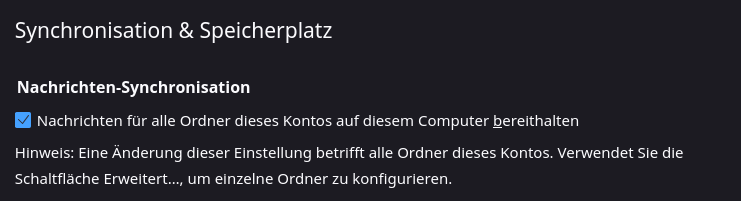

    Nunja, Backup :les:
    Das Gleiche erfüllt dann doch auch:
    Was alles für ein Backup notwendig ist, um dieses "sicher" zu haben, ist sowieso immer diskussionswürdig. Aber Der Offline-Cache ist eine der größten Fallen, wenn man sich darauf alleine verlassen würde. Denn da ist alles weg, wenn man nur einmal unbedacht mit dem IMAP-Server in Verbindung (Synchronisation) geht, wenn dort auf dem Server alles bspw. aus einem anderen Client gelöscht wurde.
