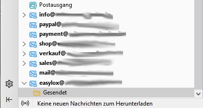

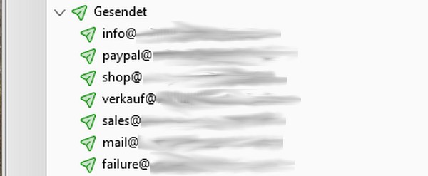

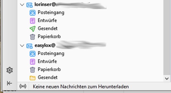

    Mapenzi,
    wie gesagt, im Postausgang unter der neuen Emailadresse easylox ist zwar ein gelber Ordner, aber der ist leer! Ich stelle zur Veranschaulichung ein Bild ein bei der Einstellung "Gruppierte Ordner".
    Das nächste Bild zeigt die Einstellung bei "Alle Ordner"
    Bermerkenswert ist dabei, dass darüberstehenden weiteren Emails alle diesen grünen Pfeil als Symbol für den Gesendet-Ordner haben, nur eben die neue Adresse Easylox nicht. Die Fotos sind Zusammenschnitte, um nicht alles unkenntlich machen zu müssen.
    Ich habe nach Deiner Anleitung in der Übersicht "Alle Ordner" den gelben Ordner gelöscht und einen neuen angelegt - wieder gelb!
    Dann hab ich den nochmal gelöscht und wieder mehrere Emails von easylox aus an verschiedene Empfänger gesendet - es kommt kein Ordner "Gesendet" mit grünem Pfeil, sondern immer wieder der leere gelbe Ordner!
    Schalte ich dann wieder in die gruppierte Ansicht, erscheint unter "Gruppierte Ansicht Gesendet" wieder keine Email easylox, dafür erscheint aber unter "Gruppierte Ordner Postausgang" unter easylox der gelbe Ordner.
    Eigentlich sollte hier die neue Emailadresse easylox auftauchen, sobald eine Mail gesendet wurde - tuts aber nicht :(
    Im Konto easylox den gelben Ordner Gesendet löschen.
    Dann R-Klick auf easylox > Neuer Ordner (als Unterordner von easylox) > als Name "Sent" (ohne Anführungszeichen) eintragen > auf "Ordner erstellen" klicken. Sofoort danach sollte ein Ordner Gesendet mit dem charakteristischen Icon im Konto easylox sichtbar sein.
    In Konten-Einstellungen > easylox > Kopien & Ordner gehen und überprüfen, ob der Ordner Gesendet in easylox als Speicher bestimmt ist.
    Danach wieder auf gruppierte Ordner umschalten.
    Das wars, es hat geklappt! Danke vielmals Mapenzi !
