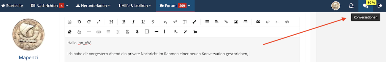

    Bitte auf das Chat-Symbol oben rechts auf dieser Seite achten, wenn du wieder eingeloggt bist im Forum (der rote Pfeil im folgenden Bild zeigt "Konversationen")
    Falls du dein Problem inzwischen eigenständig lösen konntest, bitte mitteilen, damit sich hier keiner mehr darüber den Kopf zerbricht :)
    Fall nicht, bitte innerhalb der Konversation antworten.
