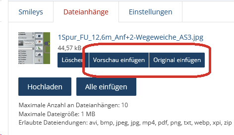

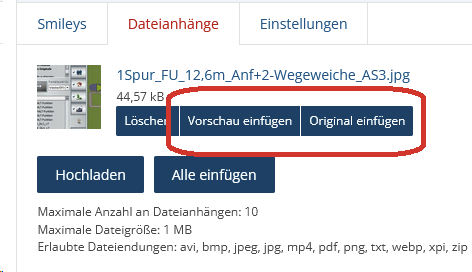

    So füge ich jedes Bild ein und es wird 'immer schön klein'.
    ja, weil dann automatisch die Vorschau verwendet wird. Das geht aber mit einem Dateianhang genauso. Dabei kann ich wählen, wie ich einfügen will.
    Und was machst Du z.B., wenn das Bild als Datei vorliegt? Außerdem will ich in manchen Fällen ganz bewusst keine Vorschau, sondern das Original einfügen.
    • 9. November 2022 um 23:43
    • #22
    Natürlich als Anhang einfügen 'hochladen', was aber bei mir selten vorkommt.
    Meist sind Screenshots in der Zwischenablage, oder bearbeitete Screenshots aus IrfanView auch als Kopie. Daher Strg + V zu 99,8%

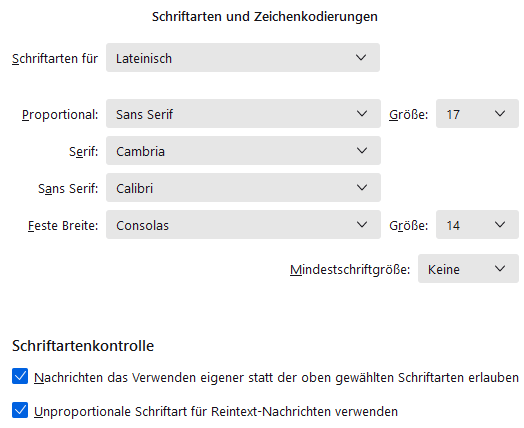

    So, bin jetzt mal einen großen Schritt weitergekommen.
    Konfiguration öffnen, und den Wert der beiden Parameter ändern:
    x-unicode eingeben, und alle angezeigten Schriftarten auf die gleiche Schrift (bei mir Liberation Sans) ändern.
    Alle angezeigten Schriftgrößen auf die gleiche Schriftgröße umstellen (bei mir 13).
    x-western eingeben, Vorgehensweise gleich.
    Die Änderungen werden direkt übernommen, der Tab Einstellungen kann zum Probieren geöffnet bleiben.
    Damit ist der Nachrichtenbereich aller Ordner, außer den bereits vorhandenen Mails im Posteingang geändert und durchgängig gleich.
    Welche Parameter die Schriftart der schon eingegangenen Mails noch verändert habe ich noch nicht herausgefunden.
    Da können sich mal die Experten dran machen. Fängt bistimmt auch font.xxx an.
    Wahrscheinlich wird "Nachrichten das verwenden eigener Schriften" noch von weiteren Parametern gesteuert, egal ob der Haken drin ist, oder nicht.
