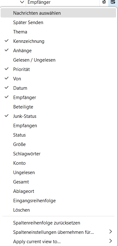

    vor ca. 2 Wochen war mein Posteingang (Gruppierte Ordner) plötzlich ein weißes Feld - ohne dass ich Veränderungen vorgenommen hatte. Über die Einstellungen konnte ich das wiederherstellen, aber seither ist die Betreffspalte verschunden.
    In der Spaltenauswahl fehlt "Betreff", lässt sich daher nicht auswählen, ich habe auch "Spalten zurücksetzen" versucht und "Spalten übernehmen für". Bei letzterem lassen sich nur einzelne Ordner auswählen, nicht der Posteingang gruppierte Ordner.
    Da der Betreff eine der wichtigsten Spalten ist, bitte ich um Info wie sich die Spalte wiederherstellen lässt. Ich bin leider nach langem Suchen im Internet ohne weitere Idee.
    ein Versuch: bei beendetem TB im Profilordner die Datei xulstore.json umbenennen in alt-xulstore.json.

    In dem Auswahlmenü gibt es vermutlich absichtlich keinen Eintrag "Betreff", weil der Betreff theoretisch ja immer sichtbar sein muss - also quasi eine zwangsweise vorhandene Spalte.

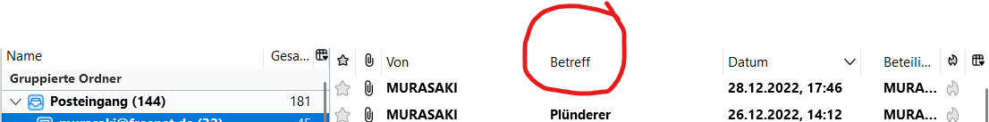

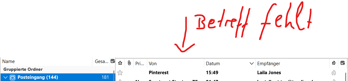

    Ich habe es versucht wie unter #2 beschrieben, bei geschlossenem Thunderbird xulstore.jason umbenannt. Es wird im Posteingang gruppierte Order aber weiter kein Betreff angezeigt.
    In den einzelnen Ordnern darunter wie gesagt Anzeige Betreff OK, aber Frage ist weiter, wie krieg ich das im übergeordneten Posteingang angezeigt?
    Vergleiche Posteigang gruppierte Ordner Betreff fehlt:
    Unterordner Betreff OK:

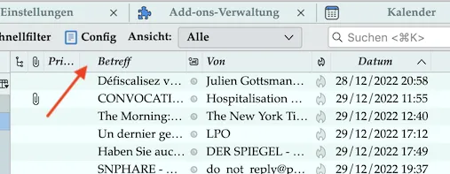

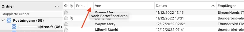

    Vermutlich hast du einen Teil der Kolonnen versehentlich zu weit nach links verschoben.
    Ich kann das bei mir nachstellen:
    Geh mit dem Mauszeiger auf den Zwischenraum zwischen dem Briefsymbol und Von:
    wenn der Zeiger sich in ein Kreuz verwandelt, zieh die rechte Gruppe der Kolonnen nach rechts bis der Betreff wieder auftaucht:

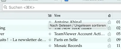

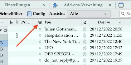

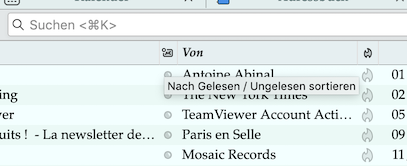

    was ich als Briefsymbol bezeichnet habe, ist die Kolonne "Gelesen/Ungelesen"
    Es muss nicht unbedingt diese sein, du kannst auch mit "Von" versuchen. Hauptsache ist, dass sich der Mauszeiger in ein Kreuz verwandeln muss, erst dann kannst du eine Gruppe verschieben wie es im folgenden Filmchen gezeigt wird

    Ja ich kann die Spalten wie im Video gezeigt auch so breiter oder enger ziehen oder verdecken, es gibt in dieser Kolonne aber keinen Betreff. Selbst wenn ich alle unter optional zuschaltbaren Spalten entferne, erscheint kein Betreff in dem Fenster und der Betreff ist nicht optional zuschaltbar. Eben das ist das Problem. Wie kann der Betreff hinzugefügt werden?
    Im Video sieht man übrigens trotz Verdecken der Betreffspalte eine Unterteilung, auch wenn keine Beschriftung mehr sichtbar ist, bei mir sieht das auch so aus, wenn ich Spalte verdecke: ,
    Wie in meinem 1. Screenshot unter #8 erkennbar, gibt es aber in der ganzen Kolonne keine solche verdeckte Spalte für den Betreff! Wie bekommt man diesen wieder angezeigt, wodurch verschwindet er überhaupt, ohne dass man was ändert? Auf so eine wichtige Angabe kann nicht verzichtet werden.

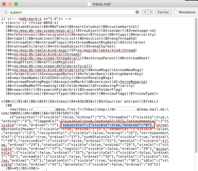

    Dem kann ich inzwischen nur zustimmen. Der Fehler muss in der Datei Inbox.msf in smart mailboxes liegen.
    Ich habe wieder ein neues Testprofil eingerichtet, hauptsächlich um mögliche Bugs zu testen.
    Dabei habe ich den gruppierten Posteingang genau so nachgestellt wie bei Lilarose und durch Verschieben von Spalten die Spalte Betreff "versteckt"
    Man sieht aber trotzdem noch die beiden hauchfeinen Trennstriche zu den benachbarten Spalten. Solche Trennstriche mit einer leeren Spalte sieht man in Lilaroses Bild nicht. Deshalb war meine Vermutung falsch, dass eine andere Spalte vor die Betreff-Spalte geschoben worden ist.
    Wenn ich die entsprechende Inbox.msf Datei öffne, sieht man, dass die Betreff-Spalte "subjectCol":{"visible":true,"ordinal":"9"},aktiviert ist:
    Lilarose
    kannst du bei dir im Ordner smart mailboxes die entsprechende Datei Inbox.msf in einem Text-Editor öffnen und überprüfen, wie der Eintag für den subjectCol lautet?

    Bei mir sieht das tatsächlich so aus:
    Bedeutet, wenn ich false in true ändere, wird der Betreff wieder angezeigt?

    Das überrascht mich jetzt aber, hab das bisher noch nie gesehen.
    Das will ich doch hoffen...
    Ausprobieren, nur Mut! Mehr als schiefgehen kann es niccht ;)
    Aber die Änderung bitte bei beendetem TB durchführen, dann neu starten und prüfen.

    Ich habe false in true geändert und tatsächlich wird der Betreff wieder angezeigt!
    Ich danke vielmals für die große Hilfsbereitschaft hier, allein hätte ich das mangels technischer Kenntnis nie gefunden!!
    Wie der Betreff verschwinden konnte, bleibt rätselhaft. Wie anfangs geschildert, habe ich ja nichts verändert, nur neben dem PC gesessen und von Zeit zu Zeit Mails gecheckt als mir auffiel, dass der Posteingang verändert aussieht. Dachte an Fehler durch Update, Komprimierung o.ä....
