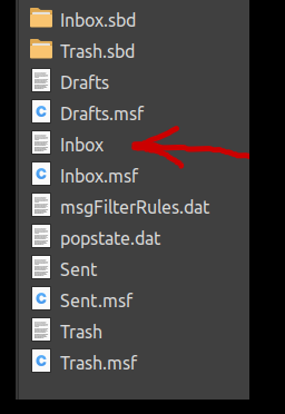

    Ok. Ich muss jeweils aber jeden Ordner durch klappern und alle Dateien ohne Endungen suchen, kopieren. Also immer dort wo eine Datei mit .msf steht, gibt es dieselbe ohne Endung. Es funktioniert. Da bin ich schon mal froh. Die Überordner muss ich so, wieder neu erstellen und alles einsortieren. Verstehe ich das richtig, ich kann nicht einfach die Inbox kopieren, sondern ich muss alle Ordner durchsuchen und jewils die Dateien kopieren?

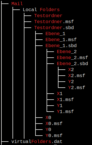

    Etwas verwirrend ist, daß Ordner in Thunderbird auf Systemeben teils Verzeichnisse, teils einfache Dateien sind und Verzeichnisse/Ordner auf Systemebene in TB teilweise überhaupt nicht sichtbar sind.
    Ein Beispiel zur Verdeutlichung:
    Was sich in TB wie oben zeigt, sieht auf Dateiebene so aus:
    (tree -a .thunderbird/<xxx.default*>/|grep -E "(Mail|Folders|Testordner*|Ebene*|[XY])")
    Wie man sieht, enthalten Ordner mit Unterordnern in TB auf Systemebene unsichtbare 'virtuelle Verzeichnisse' (*.sdb) mir den Unterordnern/Dateien.

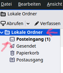

    Ok. Geschafft.
    Tatsächlich es jetzt nur noch ein lokales Postfach da.
    Jetzt stellt sich mir noch eine Frage für die Zukunft.
    Man soll ja nicht im Posteingang die Ordner strukturieren mit Unterordner.
    Ich hätte gerne für den Account einen eigenen Posteingang mit Unterordner.
    Eingang mit Unterordner und gesendete Mails mit Unterordner,
    Oder ist es jetzt egal, da eh nur noch lokales Postfach?
    Ordnerstruktur: Ich erstelle ertmal über lokale Ordner einen neuen Posteingang, (Ordner) nicht im Posteingang richtig?
    Dann kann ich mit den Filtern bestimmen, dass die Mails die ich in den erstellten Ordnern direkt dort landen.
    Jetzt noch eine Frage: Ist es besser ohne Unterordner zu arbeiten?
    Pro Account seperat einen Ein und Ausgangsordner erstellen und darin Unterordner erstellen?
    Oder pro Account einen einzigen Ordner erstellen wo Ein und Ausgang als Unterordner verschachtelt sind?
