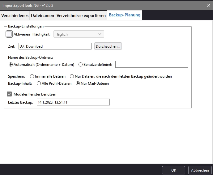

    Schlicht und einfach, nein ;)
    Ich persönlich würde dieses total veraltete Tool auch nicht einsetzen. Als Ersatz gibt es das AddOn "ImportExportTools NG" welches das ganze TB-Profil sichern kann, oder auch nur die Mails.
    Ermöglicht das Im- und Exportieren von Nachrichten und Ordnern (NextGen)
    addons.thunderbird.net

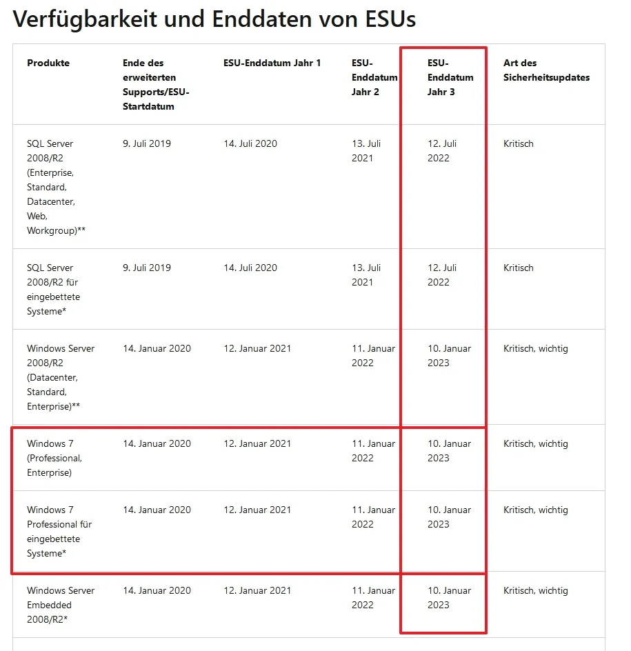

    Zitat von Gunter
    Meine beiden PCs sind Lenovo-Thinkstationen S30, die bekommen immer noch von Microsoft automatische Updates, weil sie mit der Original-Seriennummer angemeldet sind.
    ... bei Windows 7 bist du im Irrtum, auch das kostenpflichtige ESU für Unternehmen ist eigentlich Anfang dieses Jahres abgelaufen, nur Serversysteme 2008/R2 mit Azure bekommen noch Updates bis Anfang 2024, wenn ESU weiterhin gebucht wurde.

    Zitat von Gunter
    Dort schreibt man dazu
    Hallo Gunter :)
    ...Blödsinn. In den...
    Häufig gestellte Fragen zum Lebenszyklus der Produkte – erweiterte Sicherheitsupdates (Extended Security Updates, ESU)
    Häufig gestellte Fragen zum Lebenszyklus rund um das Programm der erweiterten Sicherheitsupdates.
    learn.microsoft.com
    kannst Du nachlesen, dass auch der Support für Windows 7 ESU bereits vor 3 (in Worten: drei!) Monaten abgelaufen ist - außer für Windows Embedded POSReady 7. Ich bin mir sehr sicher, dass Du keine solche Version hast. Ich glaube auch nicht, dass das ein Firmenrechner ist.
    Schau doch einfach mal bei Windows Updates nach. Dort sollten die installierten Updates angezeigt werden.

    Ergänzend dazu

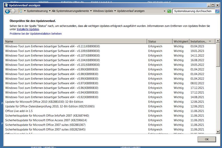

    Ich sehe ehrlich gesagt nun nicht mehr den Sinn Deiner Beratungen.
    Du willst offenbar nur noch nachweisen, dass ich "Blödsinn" schreibe. Vielleicht weißt Du ja auch nicht alles. (?)
    Auf meinen beiden Lenovo-Thinkstationen S3 sind vorgestern (03.04.2023) WIN7 Updates gemacht worden.
    Die weiteren Details kenne ich nicht.
      • 193,81 kB
      • 1.772 × 1.109
      • 124,11 kB
      • 850 × 569
