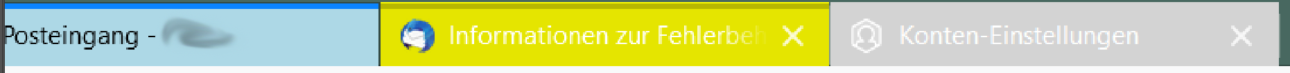

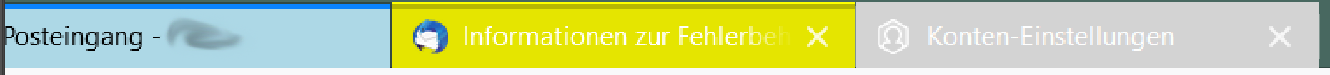

    • May 21, 2023 at 1:34 PM
    ich dachte wenn man Yellow als Farbe eingibt ist es auch Yellow ?
    /* ---inaktive Tabs--- */
    .tabmail-tab:not([selected]) {
    background-color: lightgray !important;
    /* ---Tab Mousehover--- */
    .tabmail-tab:not([selected]):hover {
      background-color: yellow !important;
    /* ---aktiver Tab--- */
    .tab-background[selected="true"] {
    -moz-appearance: none !important;
    background-color: lightblue !important;
    Display More
    wiso ist das kein Yellow sondern GreenYellow ?
  • milupo
    Guest
    • May 21, 2023 at 2:25 PM
    Hast du noch anderen Code, sodass zwei Regeln auf das gleiche Element zugreifen?
  • dharkness21
    Senior Member
    Reactions Received
    493
    2,059
    29. Jun. 2005
    Helpful answers
    55
    • May 21, 2023 at 2:35 PM
    Quote from milupo
    Wobei die letzte normalerweise gewinnt.
    und wech
    Dharkness
  • milupo
    Guest
    • May 21, 2023 at 2:46 PM
    Es sieht tatsächlich etwas seltsan aus.
  • Zitronella
    Member
    Reactions Received
    79
    176
    17. Sep. 2020
    Helpful answers
    • May 21, 2023 at 2:57 PM
    Weil der andere (hellblaue) Hintergrund noch durchscheint schätze ich.
    Probiere mal:
    /* ---anderen (hellblauen) Hintergrund entfernen wenn über Tab gehovert wird---*/
    .tabmail-tab:hover .tab-background{
    background:transparent!important;
    Display More
    Edited 3 times, last by Zitronella (May 21, 2023 at 3:09 PM).
  • milupo
    Guest
    • May 21, 2023 at 3:11 PM
    Ja, jetzt kann man von Gelb reden. :thumbup:

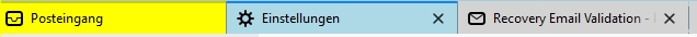

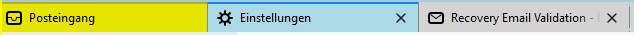

    • May 21, 2023 at 4:45 PM
    Wenn die Linie über dem gehoverten gelben Tab auch noch farblich angepasst werden soll, dann diesen Code noch dazu:
    /* ---Linie über Tab wenn  gehovert wird--- */
    .tab-line:not([selected="true"]) {
    background-color: #ffcd00!important;}
    sähe dann so aus:
    Farbe kannst zb. auf https://www.color-hex.com/color/ffcd00 aussuchen und dann entsprechend ändern.

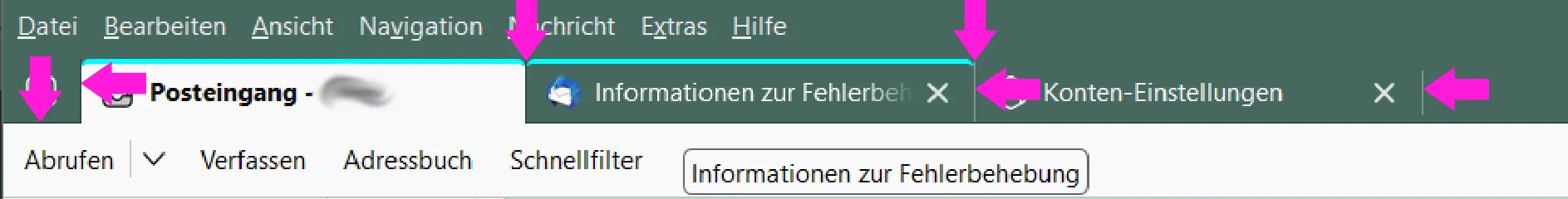

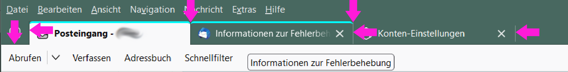

    • May 22, 2023 at 4:27 PM
    so ich habe komplett aufgeräumt und es lag tatsächlich irgendwo an mein CSS.
    jetzt hätte noch eine Frage was die Tabs betreffen.
    Da wo ich die Pfeile hingemacht habe die kleinen Striche sollen noch weg.
    ich weis leider nicht wie man diese Striche nennt deswegen die Pfeile
    und hier mein CSS.

    Guest
    • May 22, 2023 at 4:31 PM
    Quote from Tapo
    versuche folgendes Paket, zum Entfernen der Trennlinien zwischen den Tabs
    /* ---Tab Trennstriche ausblenden--- */
    .tabmail-tab::after,
    .tabmail-tab::before {
      opacity: 0 !important;
      border-image: unset !important;
      border-image-slice: unset !important;
      width: unset !important;
    Wenn allerdings auch die Rahmenstücke der Tabs selbst, beidseitig der Tabs zusätzlich weg sein sollen, dann:
    /* ---Tab Border beidseitig unsichtbar--- */
    .tab-background {
      border-left: 0 !important;
      border-right: 0 !important;
    Obige Zeilen können auch zu Deinem Code ab Zeile 3 hinzugefügt werden, müssen nicht unbedingt separat geschrieben stehen.
    Es wird ja die Klasse .tab-background schon angesprochen.
    Edited 3 times, last by Bastler (May 22, 2023 at 7:54 PM).
