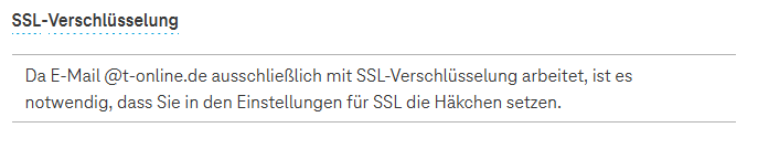

    vielleicht ist ja #3 das Problem? Ich habe zwar auch ein TOL-Konto, rufe aber auf meinem lokalen Mailserver per POP ab.
    • 6. Juni 2023 um 18:22
    Die Angabe von t-online ist irreführend, "nur SSL" gibt es nicht einzustellen!
    Man muss auf das Gesamtpaket achten, die Portnummer macht es nicht allein.
    Wenn jemand statt Authentifizierungsmethode: Passwort, normal da "Verschlüsseltes Passwort" oder anderes einträgt,
    funktioniert es nicht wie es soll.
    Ich habe mit den überall geposteten Daten keinerlei Probleme mit t-online. Läuft wie Schmidt's Katze.
    Vermutlich ist bei t-online SSL als Sammelbegriff für das Verschlüsselungsprotokoll etabliert.
