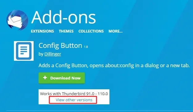

    Wie hast du im 115 den Config Button zum laufen gebracht? Der lässt sich bei mir nicht mehr installieren in 115.

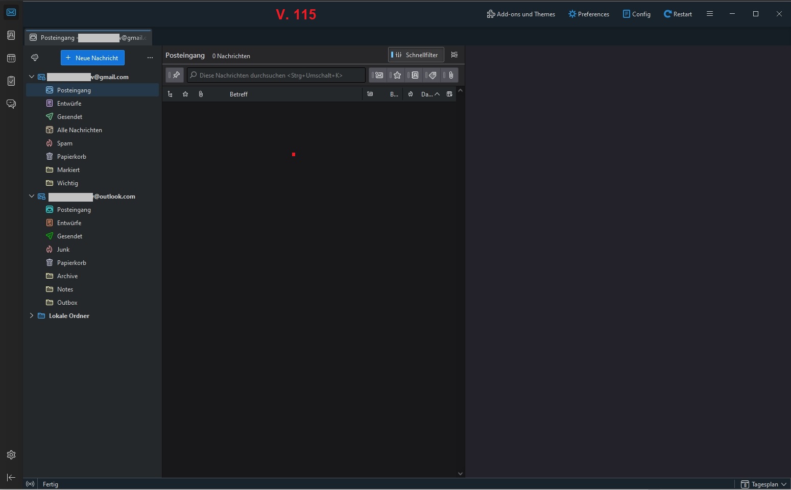

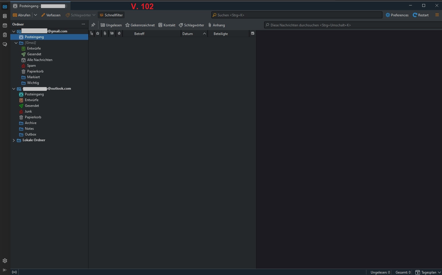

    Guckst Du Dir den ↓ Screenshot an, das Rot eingerahmte wird durch Skripts hinzugefügt und zwar seit Thunderbird 115.0a1.
    und wech
    Dharkness
  • Schrotty
    209
    22. Jul. 2020
    • 9. Juli 2023 um 10:38
    • #35
    Habe ich nicht. Sieht bei mir überhaupt komplett anders aus. Habe aber das Addon nun zum laufen gebracht für denn Config Button. Daher brauche ich das Skript eh nicht mehr.

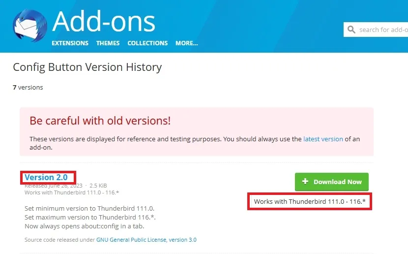

    ... und warum installierst du nicht das von mir verlinkte AddOn ?
    Config Button
    Adds a Config Button, opens about:config in a dialog or a new tab.
    addons.thunderbird.net
  • Schrotty
    209
    22. Jul. 2020
    • 9. Juli 2023 um 10:43
    • #37
    Zitat von MSFreak
    Zitat von Schrotty
    Habe jetzt alles wieder gelöscht.
    https://addons.thunderbird.net/en-US/thunderb…/config-button/

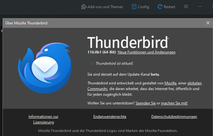

    Habe ich eben. Es lief erst nicht, was ich ja anfangs schrieb aber nun geht es. (Siehe Bild oben). Ist ja eine neue Version erst draußen seit gestern und ich hatte noch denn vorgänger.
    Tunderbird, macOS 15, iOS 18
    Email: GMX, Posteo, Mailbox, iCloud
    3.973
    82
    • 9. Juli 2023 um 10:53
    • #38
    ... nö, seit dem 26. Juni und das AddOn funktioniert bei mir wie erwartet.
    Hast du vor der Version 2.0 die alte Version deinstalliert und den TB neu gestartet ?
    Selbst in der Beta 116.* funktioniert es.
