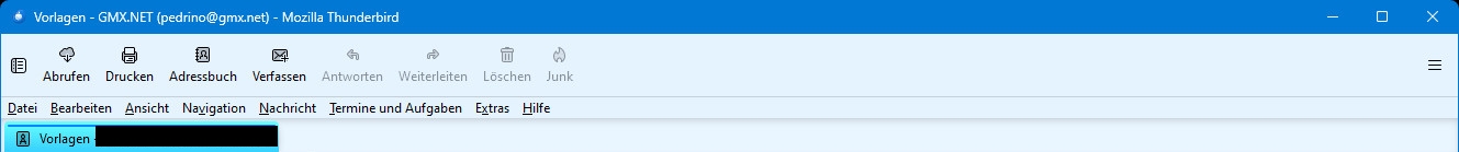

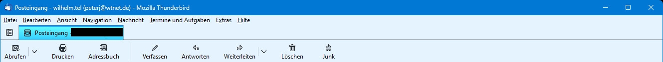

    Ich kann mit dem neuen Layout leben, allerdings habe ich ein Problem mit der Anordnung der "Kopfleisten" (Menüleiste, Tableiste, Werkzeugliste).
    Kann mir bitte jemand einen CSS-Code für die userChrome.css verraten, womit ich die Reihenfolge (von oben nach unten) wie folgt einstellen kann? : Menü-, Tab-, Werkzeugleiste.
    Zur Veranschaulichung füge ich mal 2 Screenshots der 102er (so wars und so möchte ich es wieder haben) und 115er (so ists bei mir nach der Instzallation von 115) bei.
    Danke schon mal!

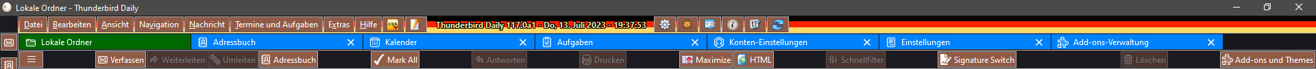

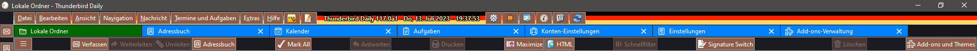

    Hier ein Screenshot aus 117.0a1.
    Kann das mal jemand mit Tb115 mit verifizieren?

    • 13. Juli 2023 um 19:55
    Reihenfolge einwandfrei :thumbup:

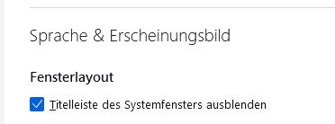

    Schon schlimm genug, dass die Titelleiste verschwunden ist. War und ist bei den meisten Programmen immer noch Standard und sollte auch so bleiben.
  • Road-Runner
    502
    1.132
    20. Okt. 2006
    30
    • 3. Oktober 2023 um 22:54
    Die kannst Du in den Einstellungen unter Allgemein - Sprache und Erscheinungsbild wieder 'hervorzaubern'. Einfach das betreffende Häkchen entfernen.
