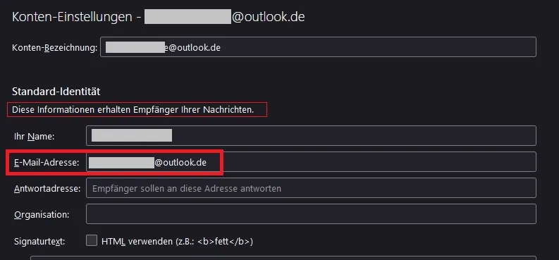

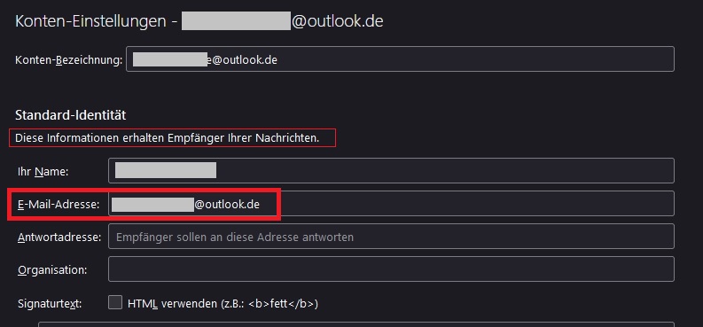

    • 25. Juli 2023 um 17:46
    Ist hier die richtige Mailadresse (rot umrandet) eingetragen ?

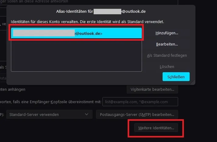

    Wir haben bei den Konten-Einstellungen unten Postausgangsserver für beide Konten mit den jeweiligen Email-Adressen angegeben. Der mit der Adresse meiner Frau ist als "Standard" gekennzeichnet. Wird er dann für beide Konten genutzt?
    Ich habe auch schon den Postausgangsserver mit MEINER Email-Adresse als "Standard" markiert. Der Email-Empfänger hat aber weiterhin nur die Adresse meiner Frau als Absender gezeigt bekommen.
    Bei den Alias-Identitäten ist nur meine Email-Adresse angegeben und es heißt dort: "die erste Adresse wird als Standard verwendet".
    Bei den Informationen, die der Empfänger erhält, ist auch meine Email-Adresse als Absender und dieselbe Adresse als Antwort-Adresse hinterlegt.

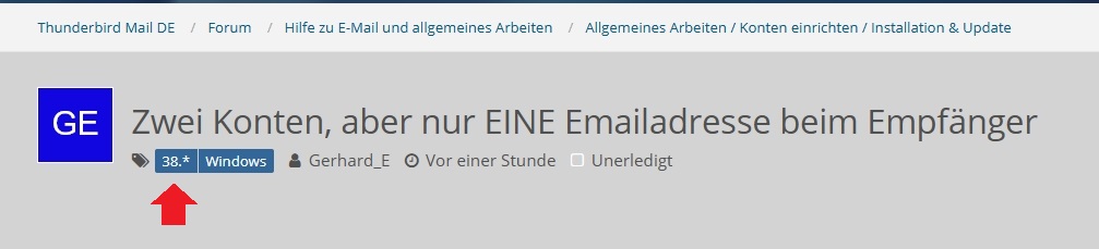

    MSFreak
    Danke für den Hinweis, da haben wir wohl Handlungsbedarf. Obwohl wir bei Thunderbird Einstellungen "automatische Updates" angeklickt haben, zeigt die Update Historie als letztes Update 2017. Aber mit der von mir genannten Version...
    Kann das die Ursache für mein Problem sein?

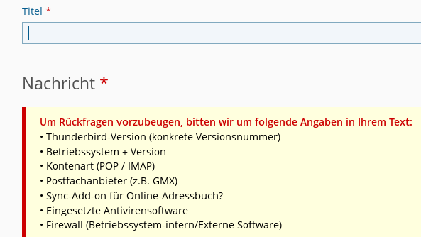

    Diese Fragen wurden zum Eröffnenen des Beitrags gestellt:
    • Wurde gerade auf eine neue Versionsreihe aktualisiert (alte und neue Version angeben)
    • Betriebssystem + Version
    • Kontenart (POP / IMAP)
    • Postfach-Anbieter (z.B. GMX)
    • Eingesetzte Antiviren-Software

    Dieses Rätsel ist zum Glück ganz leicht zu lösen: Gerhard hat sein Anliegen in ein ganz anderes Unterforum geschrieben, gut zu sehen an der Zeile unmittelbar über Beitrag #2 dieses Threads (Verschiebung durch Moderator graba), und diese Fragen daher nie gesehen :/

    Hmmm, wenn ich im Unterforum Adressbuch ein neues Thema eröffne steht da:
    :rolleyes:
