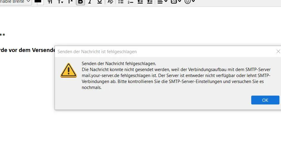

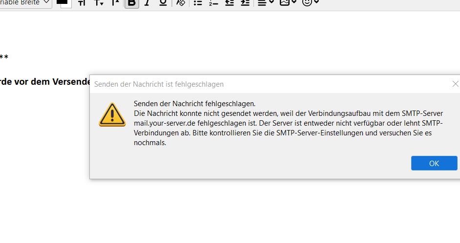

    seitdem ich die Version 115.1.0 64 Bit aufgespielt habe, kann ich keine Mail von meinen Rechnern, mehr versenden. SMTP-Einstellungen wurden nicht verändert.
    Was kann ich jetzt tun?
    Bekomme das angezeigt.

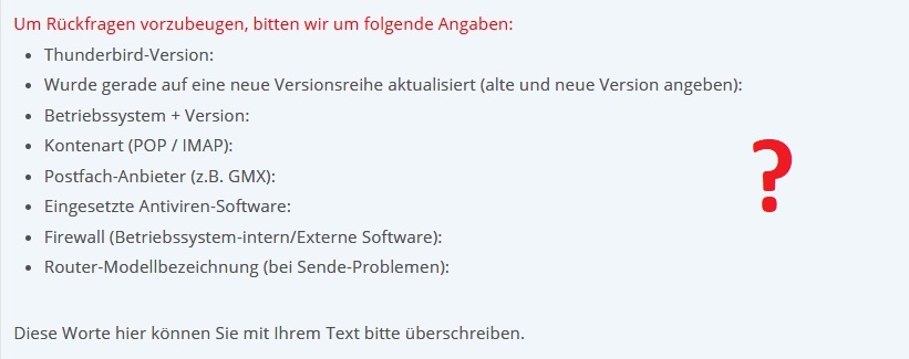

    Warum hast du diese Fragen nicht beantwortet ?
    Sollen wir jetzt dein Mailprovider und deren Servereinstellungen erraten ?

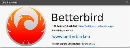

    ... sorry, habe nicht richtig mitbekommen, dass du mit dem BB unterwegs bist. Dazu kann dir bestimmt @jorgk3 mehr sagen, da ich nicht mit dem BB arbeite.

    BB kennt keine automatischen Updates. Zudem wird auch unter Hilfe - über BB kein Update angezeigt.
    Demnach wird wohl wieder mal eine übereifrige Internet Security Suite oder ein Tool wie Sumo das Update gemeldet haben.
    Tipp: Wenn ein derartige Meldung kommt: IMMER erst auf der Herstellerseite überprüfen ob diese Meldung stimmt.
    Ob Du von Version 115 auf Version 102 zurück kannst weiss ich nicht.

    Hier ein paar Fakten:
    TB/BB 102 und TB/BB unterscheiden sich Mail-Versandt nicht. Der Anbieter ist offensichtlich Hetzner, den ich auch benutze, und da geht alles prima.
    Man kann von TB/BB 115 auf 102 zurückgehen, wenn man mit -allow-downgrade startet.
    Das halte ich hier aber nicht für sinnvoll, da 115 mit Hetzner garantiert Mail senden kann. Du solltest wirklich mal die Einstellungen prüfen und versuchsweise auch mal die Passwörter im Password Manager löschen.
    Man kann natürlich auch mal versuchen, das Konto in einem neuen Profil neu einzurichten.
    Kurz, das Problem hat weder etwas mit BB noch mit dem Upgrade zu tun.

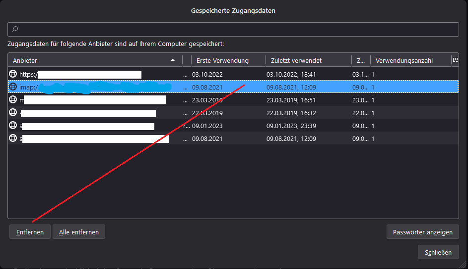

    Zurücksetzen von für das Konto durch Thunderbird gespeicherte Kennworte:
    Einstellungen >> Datenschutz & Sicherheit >> Passwörter >> Gespeicherte Passwörter ..
    Dort gibt es für jedes eingerichtete Konto zwei zugehörige Einträge, eine Zeile für IMAP/POP3, je nach dem, was bei der Einrichtung für das Konto gewählt wurde, eine Zeile für smtp.
    Wenn man die beiden zu dem betreffenden Konto gehörenden Zeilen löscht, fragt Thunderbird jeweils beim nächsten Senden / Empfangen erneut nach dem Kennwort und speichert die auch wieder neu, bei entsprechender Auswahl in dem Dialog.

    In Deinem Fall wäre nun angebracht, wenn Du uns mal mitteilst, womit wir es bei Dir zu tun haben. Ggf. auch noch weitere Software, falls es nicht nur eine ist. Es kommen da durchaus parallel mehrere in Frage, wenn man es 'besonders gut meinte'. Es wäre jetzt eine gute Möglichkeit, diese eine oder alle diese Software zumindest temporär zu deinstallieren. Erstmal um eine Beeinflussung von Thunderbird durch diese Software auszuschließen. Eine spätere Reinstallation ist damit nicht für alle Zeiten ausgeschlossen.
    Für eine bessere Einschätzung der Situation wäre es auch wünschenswert, das eingesetzte Betriebssystem auf Deinem PC zu kennen. Siehe #2 von Micha.

    Das Verhalten wie bei Didto beobachte ich auch bei der 115. Wenn man sich das auf der Fehlerkonsole anschaut, erhält man den untenstehenden Fehler. Die Meldung deutet darauf hin, dass der Thunderbird der Meinung ist, es wäre kein Platz mehr da. Wobei das nicht der Platz auf der Festplatte ist, sondern das so genannte localStorage-Objekt.
    Bisher habe ich keine Lösung gefunden. Auch im Fehlerbehebungsmodus werden keine Mails versandt.
    Ein genauerer Blick auf die Platte, wo das Firefox-Profil liegt, zeigte, dass diese voll ist. Als ich wieder Platz schuf, funktionierte der Mailversand wieder.
    Vielleicht kann Didto auch die Entwicklerwerzeuge (Werkzeuge -> Entwicklerwerzeuge) aktivieren und schauen, was dort in der Konsole an Fehlemeldung erscheinen. Eventuell lässt sich daraus ein Schluss ziehen.
    mailnews.send: NS_ERROR_FILE_NO_DEVICE_SPACE: Component returned failure code: 0x80520010 (NS_ERROR_FILE_NO_DEVICE_SPACE) [nsIBufferedOutputStream.close]

  • jorgk3
    • 10. August 2023 um 13:05
    Ich habe jetzt nicht viel gelesen, sieht aber so aus, als müsstet Ihr mal die Platte aufräumen und auch das Temp-Verzeichnis ausleeren. Windows Datenträger-Bereinigung ist eigentlich ein nützliches Tool für diesen Zweck.

  • jorgk3
    • 6. Oktober 2023 um 12:00
    TB 115 macht jetzt SMTP connection caching, bis zu drei connections gleichzeitig. Diese werden offen gehalten, so dass viele Nachrichten auf derselben connection rausgehen. Das hat schon einigen Ärger gegeben.
    TB arbeitet noch an einer Lösung, die wahrscheinlich in einem Monat oder so verfügbar sein wird. In BB ist bereits eine Lösung implementiert.

  • jorgk3
    • 6. Oktober 2023 um 12:56
    Das kann bedeuten, dass der Server sich ziemlich beschwert, siehe: "too many SMTP-Connections".
    Ich würde eher auf 1 reduzieren. Dann geht alles auf einer connection raus, was auch schon zu Problemen geführt hat. Wie gesagt, BB hat dafür einen Lösung und in TB kommt sie zu Weihnachten.
