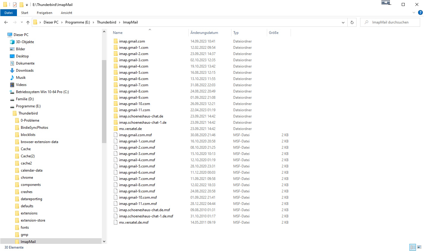

    Ich schicke mal 2 Bilder vom Nebenrechner mit
    Ersterer zeigt den Standardprofilordner. Du hast zwei Profile. Was befindet sich darin? Zweiteres ist Dein ungewöhnlicher Programmordner, in dem standardmäßig keine Profile liegen und in den auch keine gehören. Profilordner - Wo ist er zu finden?

    Das erste Bild zeigt zwei Profile. Darin befindet sich auch der "Mail"-Ordner.

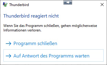

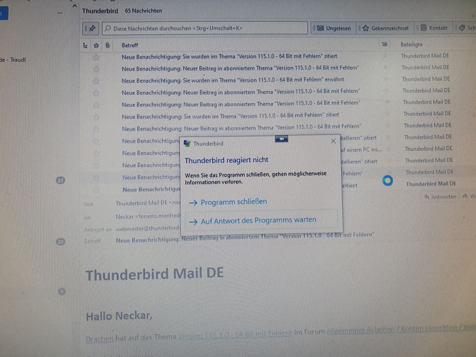

    es tut mir sehr leid, dass ich nichts wegen dem Inhalt der Fehlermeldung mitgeteilt habe. Ich dachte eigentlich, das hätte ich mal in den vorherigen Beiträgen mit geteilt.
    Es gibt 2 Möglichkeiten, die ich bei der Fehlermeldung erhalte.
    1. Programm schließen.
    2. Auf Antwort des Programms warten.
    Nach ca. 10 Minten warten und sich nichts getan hat, habe ich dann die erste Möglichkeit "Programm schließen" gewählt.
    Rechts von der Fehlermeldung sieht man meine Maus in Form eines blauen Kreises. Daran ist unverkennbar, dass der TB sozusagen wieder eingefroren ist. Wenn ich mit dem blauen Kreis ins obere rechte Eck zum X vom TB gehe wandelt sich der Blaue Kreis um und zeigt die Maus an und ich kann den TB schließen.
    Was mich wundert, auch wenn der TB sozusagen eingefroren ist, kommen trotzdem noch E-Mails rein. In dem Fall deine Nachricht hier, Drachen. Kann sie aber nicht öffnen.

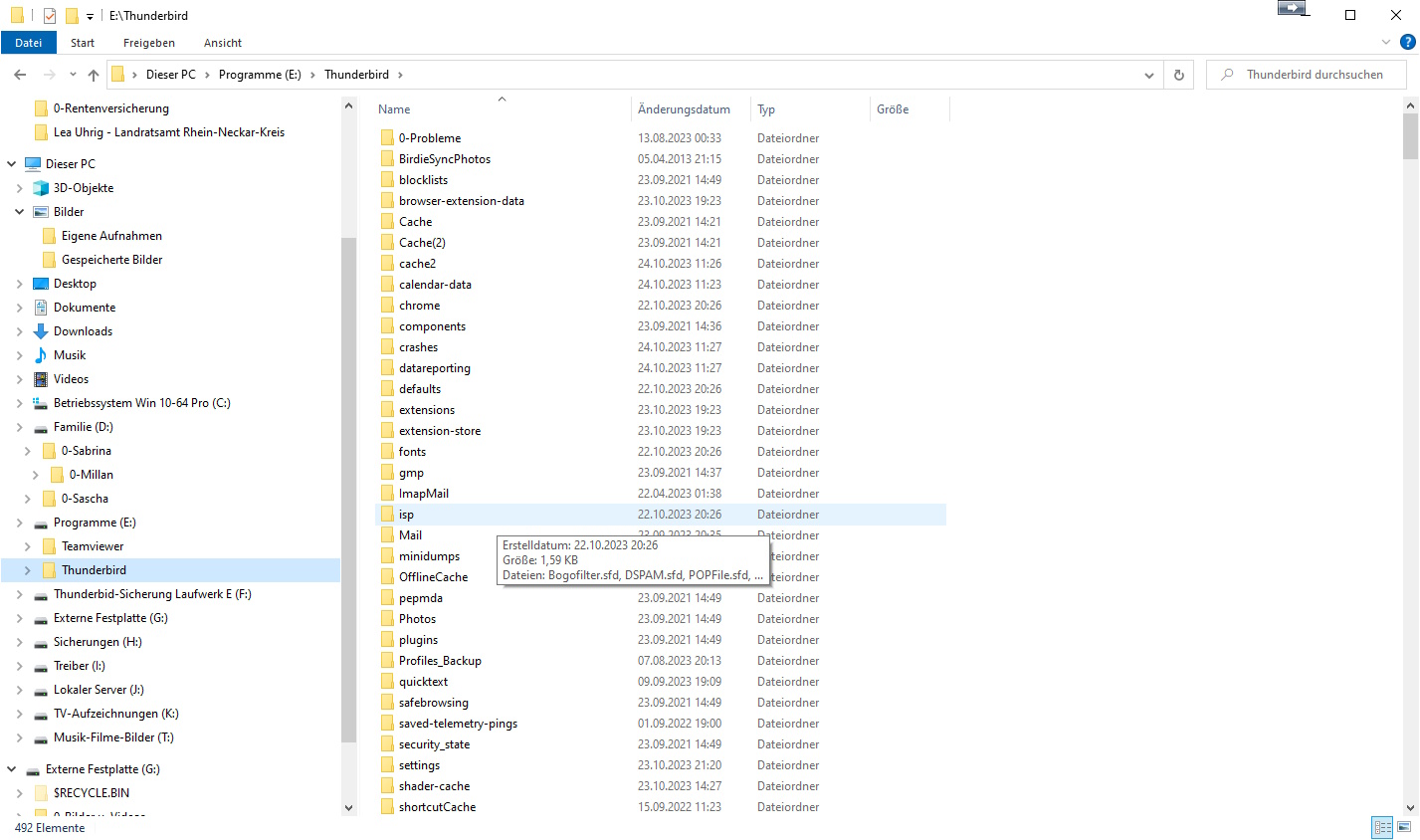

    Ich habe jetzt mal was ganz anderes gemacht. Die Struktur vom Thunderbird 115.3.3 auf dem Reserve PC und die auf meinem Haupt PC miteinander verglichen. Ich habe jetzt auch mal sogenannte Screenshots von beiden PCs gemacht.
    Bei dem Vergleich ist mir aufgefallen, dass auf dem Reservce PC Laufwerk E im TB Ordner der Profilordner vorhanden ist. Auf dem Haupt PC ist der Profil Ordner nicht vorhanden. Dafür aber der Mail und der ImapMail Ordner. Ich frage mich jetzt nur, wie ich viele Jahre keinerlei Probleme hatte, obwohl ich den TB immer auf dem aktuelllen Stand gehalten habe. Ob in den alten Versionen in dem TB auf Laufwer E (Haupt-PC) der Profilordner vorhannden war - keine Ahnung. Ich weiß jetzt nicht mehr genau, wann ich den TB Version 102.** Sicherheitshalber auf meinem Reserve PC installiert habe - ich schätze mal vor etwa 2 Wochen - und so einige Dateien u. Ordner kopieren und einfügen, respektive neu erstellt habe. Und dann bin ich einfach mal hingegangen und riskierte den Upload auf 115.3.3. Und der läuft einwandfrei. Bis jetzt zumindest kann ich nicht klagen.
    Was kann ich nun tun, dass mein TB auf dem Hauptrechner wieder richtig mit TB 115.3.3 arbeitet?

    Danke für deine Mühe und bezüglich der Fehlermeldung besteht nun wohl Klarheit.
    Aber hier und da hakt es noch, denn das zweite Bild "... ohne Profilordner ..." zeigt doch aber den Inhalt eines TB-Profils?!
    Normalerweise würde ich ja schreiben, dass du einfach nur den ganzen Ordner %AppData%\Thunderbird\ samt seiner Inhalte kopierst. Aber bei dir wird das geringfügig komplizierter:
    Schau dir bitte sowohl auf dem PC mit dem funktionierenden TB als auch auf dem Hauptrechner jeweils die Datei %AppData%\Thunderbird\profiles.ini an und vergleiche beide. Dort steht drin, wo der Thunderbird das TB-Profil findet.
    Möglicherweise reicht es völlig, den auf dem alten PC benannten Ordner zu kopieren und auf dem neuen PC an der dort bezeichneten Stelle einzufügen.
    Vorherige Sicherheitskopien sind unerlässlich!

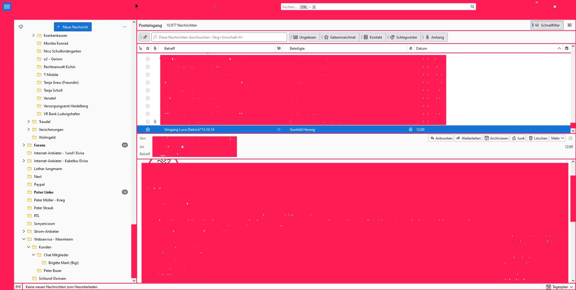

    Was mir gerade aufgefallen ist, dass bei der funktionierenden TB Version 115.3.3 auf dem Reserve PC auf der Startseite auf der rechten Seite oben links das " Diese Nachrichten durchsuchen" Feld fehlt. Zur besseren Ansicht schicke ich ein Bild mit.
    Das Bild ist vom Hauptrechner
    klicke mit rechter Maustaste auf die Symbolleiste ->Anpassen… und ziehe aus dem Pool den Schnellfilter Button nach oben, Speichern.
    So können auch andere Buttons in jeder angewählten Arbeitsumgebung hereingezogen werden.

    • #40
    Zitat von Neckar
    Das Wort "Schnellfilterleiste" war schon unter Symbolleisten. Habe ich aber erst beim 2. Anlauf gesehen.
    Die ist auf mehreren Wegen zu erreichen. Wenn die Kopfzeile der Nachrichtenliste ausgeblendet wird, wäre die erstmal weg.
    Oft wird die aus Platzgründen generell ausgeblendet.
    Daher mein Rat mit dem Button in der Symbolleiste.
