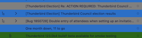

    dank Mapenzi für den link, damit hab ich mir jetzt den passenden code für zebrastreifen im dark modus gebastelt. auf dem mittelgrau sind die pfeile einigermassen zu sehen. leider funktioniert jetzt die andersfarbliche markierung von markierten nachrichten nicht mehr.
    #threadTree tr {
       background-color: #0A0A0A !important;
    #threadTree tr:nth-child(2n) {
       background-color: #555555 !important;
    3 Mal editiert, zuletzt von frischundfoxi (9. Februar 2024 um 16:11) aus folgendem Grund: nicht ganz funktionabel
