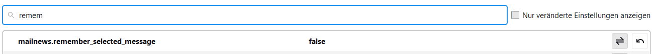

    Zitat von Janosch
    hatte es damals glaube ich über einen Eingriff in die about:config gelöst;
    das könnter folgender Schalter sein:
    761

    • 8. September 2023 um 16:13
    Hallo nochmal,
    der Schalter "mailnews.remember_selected_message" steht bei mir schon non-default auf false. Ich habe ihn nun testweise hin- und hergeschaltet, jedoch bewirkt das (auch bei TB-Neustart) leider keine Änderung.

  • jorgk3
    • 29. September 2023 um 11:53
    mailnews.remember_selected_message wurde vom selbst-ernannten Chef-Entwickler entfernt:
    1847487 - mailnews.remember_selected_message not respected - false does not forget selection
    RESOLVED (nobody) in Thunderbird - Folder and Message Lists. Last updated 2023-08-28.
    bugzilla.mozilla.org
    Vielleicht wir es in Betterbird wieder implementiert. Diskussion in einer NG: de.comm.software.mozilla.mailnews
