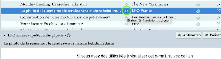

    • 6. Mai 2024 um 23:08
    Zitat von Saerdna
    Gibt es einen anderen Weg zu einem Button für "Toggle zwischen Ungelesen/Gelesen"?
    Als Workaround und nur mit einem einzigen Klick, auch wenn er zielsicher sein muss:
    Den früheren Button in der Symbolleiste habe ich noch nie benutzt ^^
    Aber ich gebe zu, dass die Taste M wirklich sehr praktisch ist 8)

    • 6. Mai 2024 um 23:18
    Danke für die Idee. Aber der präzise Klick auf das Symbol erlaubt keine Statusänderung einer ganzen Gruppe von markierten Nachrichten. Und natürlich ist er nicht so leicht zu merken wie ein Button.
    Wirklich schade, dass es keine Lösung gibt.
