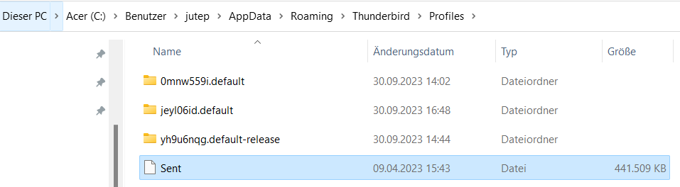

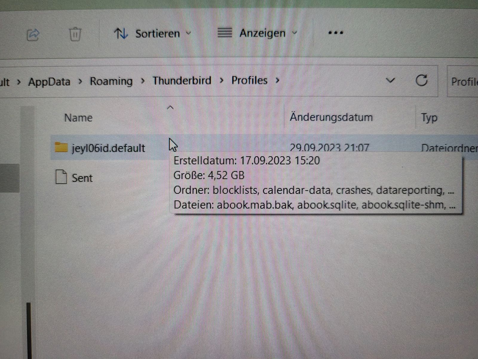

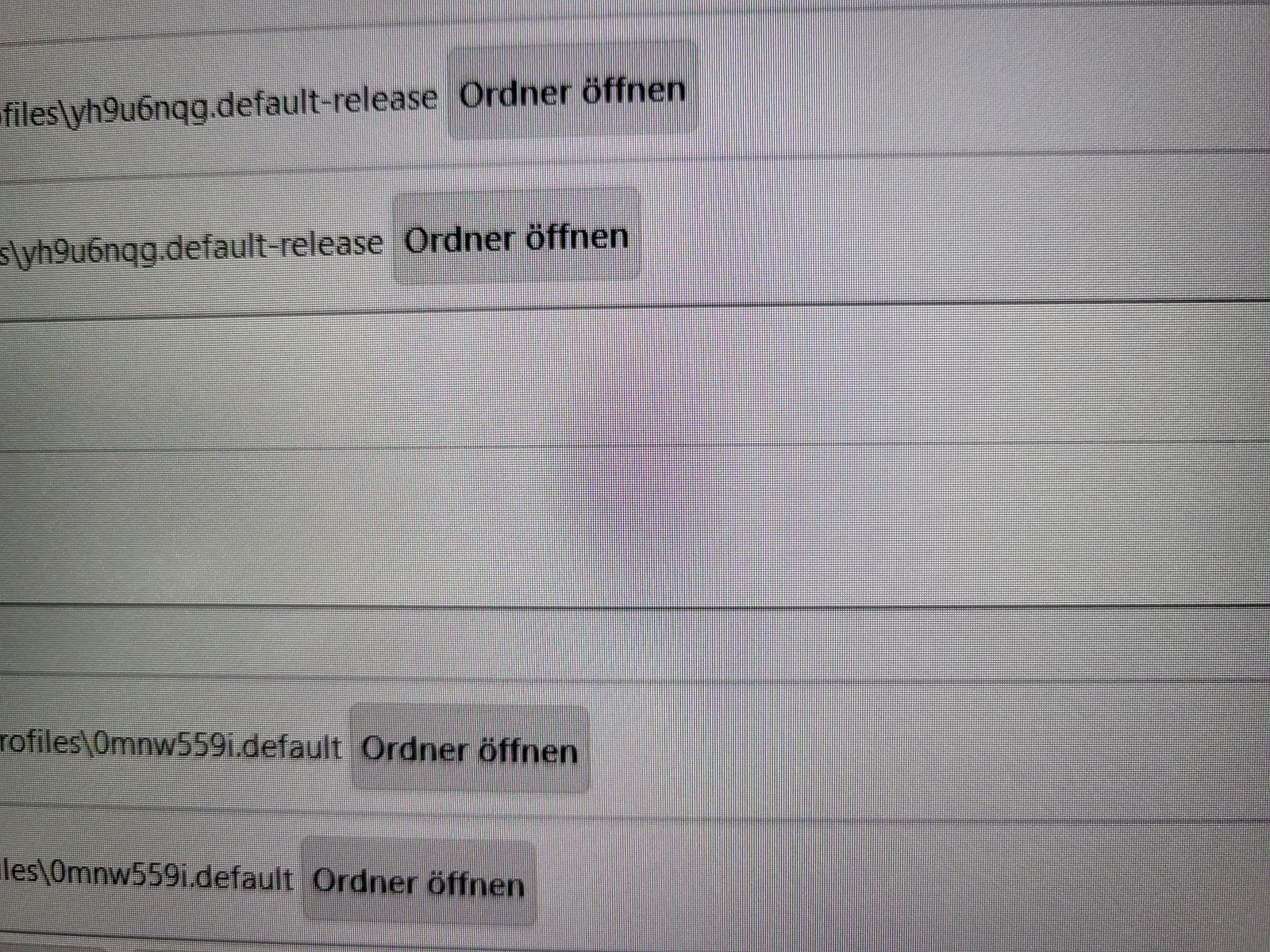

    • 30. September 2023 um 14:10
    Siehe Foto.
    Das dritte Profil welches ich benutzen will wird hier nicht angezeigt siehe zweites Foto.
    Ich bin locker.

    • 30. September 2023 um 15:44
    Das im rechten Screenshot gezeigt Profil scheint dein altes Profil zu sein. Kannst du bitte mal mal den kompletten Pfad zu deinem alten Profilordner "jeyl06id.default" angeben?
    Es sieht so aus, als ob du zwei TB Installationen auf dem neuen Laptop hast:
    Screenshot links die neue Installation mit den üblichen zwei Profilen - davon eines ein Dummy - und dann noch eine Kopie mit dem alten Profil von der externen FP (rechter Screenshot), die sich irgend wo auf dem Laptop befindet (inkompletter Pfad!!)

    • 30. September 2023 um 16:21
    Zitat von Teddy2013
    D:Benutzer\Privat\AppData\Roaming\Thunderbird\Profiles\jeyl06id.default
    Das stimmt aber nicht mit dem Foto überein. Order hast jetzt "Privat" anstelle des wirklichen Nutzernamens geschrieben?
    Auf dem Foto sieht man deutlich ..lt\AppData\Roaming\Thunderbird\Profiles\jeyl06id.default, also ein Benutzername, der mit den Buchstaben ...lt endet. Das passt nicht zu "Privat"

    • 30. September 2023 um 17:18
    Zitat von Teddy2013
    das ist der Pfad.
    Ich kann mir nicht erklären, wie der selbe Pfad einmal zum alten Profilordner jeyl06id.default führt und gleichzeitig zu den im Bild 1 gezeigten neu angelegten Profilordnern xxxxxxxx.default.release und xxxxxxxxx.default.
    Vielleicht ist die Lösung ganz einfach, aber mit den bisherigen Infos kann ich sie nicht erraten!

    • 30. September 2023 um 19:41
    Zitat von Teddy2013
    So bin ich gemäß Anleitung in der Thunderbird Community vorgegangen.
    Der letzte Screenshot bringt endlich Klarheit:
    Du hast auf dem neuen laptop TB installiert und gestartet, somit das default.release Standardprofil erstellt sowie das Dummy .release.
    Dann hast den alten Profilordner "jeyl06id.default" von der Festplatte auf den Laptop kopiert und in den Ordner "Profiles" eingefügt, wo sich schon die beim Erststart erstellten profilordner befinden.
    Jetzt musst du einfach den Profilmanager starten, ein neues Profil erstellen und benennen , dann auf "Ordner wählen" klicken und zu dem alten Profilorder jeyl06id.default in "Profiles" navigieren, ihn markieren und auf "Öffnen" klicken, damit er mit dem neuen Profil verknüpft wird.. Danach auf "Fertigstellen" klicken und schlie◊ßlich auf Thunderbird starten. Er sollte jetzt dein altes migrierte Profil öffnen
