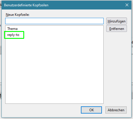

    Zitat von gooly
    Geht nicht
    So aber, jetzt hab ich's. English, klein geschrieben und mit Bindestrich -> reply-to eingegeben.
    Wird angenommen und funktioniert auch später als echter Filterbefehl.

    • 2. Oktober 2023 um 19:28
    Also von funktionieren kann ich nicht reden :(
    Ich habe es versucht:
    1. In einem spez. Filter eine neue Filterzeile erstellen (+ drücken).
    2. Über anpassen das Feld eingetragen:

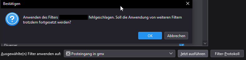

    3. Jetzt eine Mail zurück in den Eingangsordner kopiert und auf Filter jetzt ausführen gedrückt:
