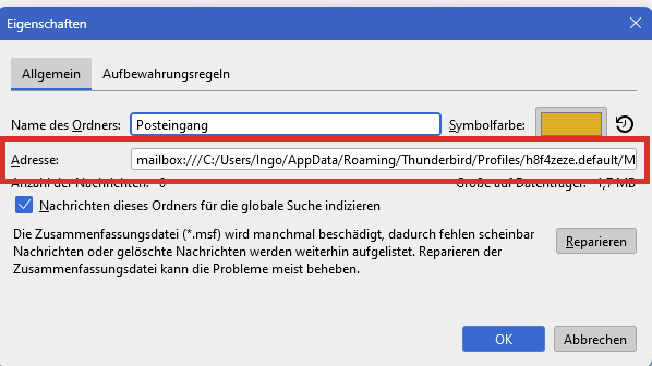

    auf dem alten Rechner im laufenden TB steht der Pfad in den Eigenschaften der betreffenden Ordner, z.B.
    Leider wird diese Änderung in der GUI angeboten, ohne vor den Risiken zu warnen. Warum das keine gute Idee ist, hast Du jetzt gemerkt. Bitte beachte das in Zukunft. Diese Pfade solltest Du nur aus gutem Grund und wenn Du Dir der Folgen bewusst bist, ändern. Wenn schon, dann kannst Du das komplette Profil an einen anderen Ort verlegen. Siehe dazu Ein Profil verschieben.

    • 12. Oktober 2023 um 16:19
    Zitat von Bluemax71
    mailbox:///C:/Users/maxbl/AppData/Roaming/Thunderbird/Profiles/bm41dy1q.default-release/Mail/http://pop.gmx.net/Inbox
    Den Ordner habe ich doch kopiert. Also sollte ich die richtigen Daten erwischt haben oder?
    ja, das ist der Standardpfad. Daran kann es also nicht liegen. Was ich gerade vermisse (oder übersehe?), ist ein genaues Fehlerbild. Was genau bedeutet denn, dass die Migration nicht funktioniert? Was passiert? Was passiert nicht? Gibt es irgendwelche Fehlermeldungen? Kannst Du das bitte Schritt für Schritt beschreiben?

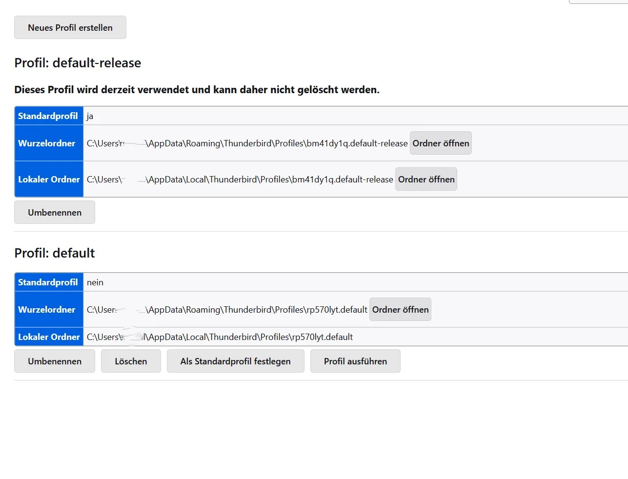

    evtl. erstmal die Pfade verifizieren:
    Bitte gehe mal nach %AppData%\Thunderbird\
    Öffne bitte die dort zu findende Datei profiles.ini
    Dort steht auch der Pfad zum eigentlichen Profilordner drin, das ist so ein Ordner mit einer willkürlich erzeugten Buchstaben-Ziffern-Kombination.
    Vergleiche bitte den Pfad in der profiles.ini mit deinem Profilpfad (vor allem dem letzten teil davon, welchen ich nachstehnd hervorgehoben habe:
    Ggf. kannst du auch gern den Inhalt der Datei profiles.ini hierherkopieren.
