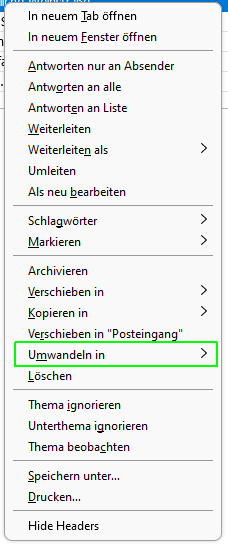

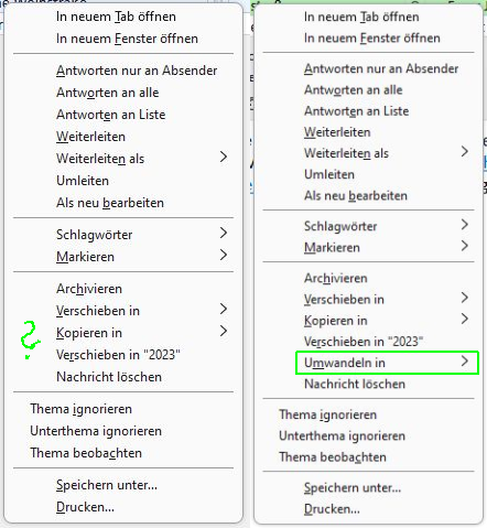

    es scheint einen kleinen Unterschied im Kontextmenü zu geben. Frei in der Nachrichtenliste auf eine Mail mit rechter
    Maustaste geklickt, existiert der Menüpunkt bei mir nicht.
    Eine Mail zuerst markiert, und dann mit rechter Maustaste, ermöglicht "Umwandeln in"
    linkes Bild "frei" rechtes Bild "zuvor markiert"
    Hatte ich auch so festgestellt.

    es scheint einen kleinen Unterschied im Kontextmenü zu geben zu geben. Frei in der Nachrichtenliste auf eine Mail mit rechter
    Tb orientiert sich dabei am Status selected, welche Mail verwendet werden soll, ist allerdings eine Mail selektiert und es wird eine andere Mail per rechtsmausigem Klick angesprochen, gibt es besagten Menüpunkt ebenfalls nicht, der rechtsmausige Klick muss auf der markierten Mail erfolgen.
    und wech
    Dharkness
    • 12. Oktober 2023 um 16:42
    Das ist dann neu, im Gegensatz zu TB 102.15.1
    "frei" in 102.x
