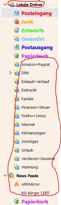

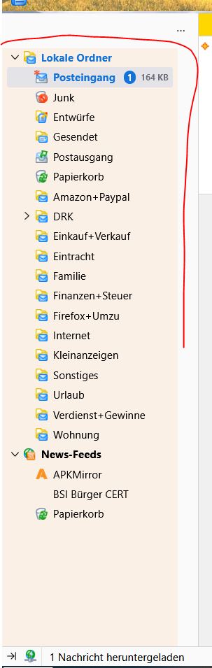

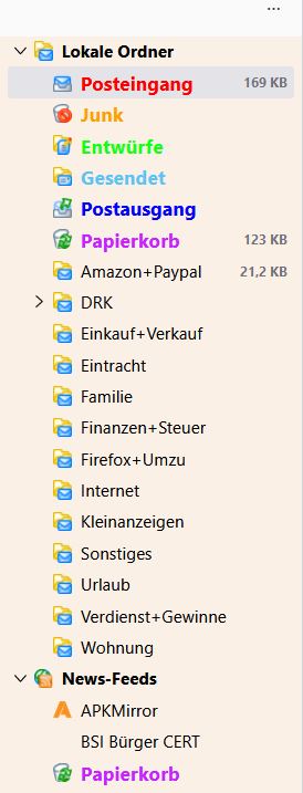

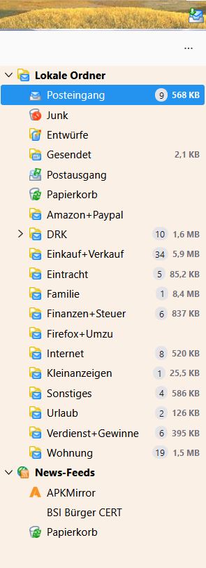

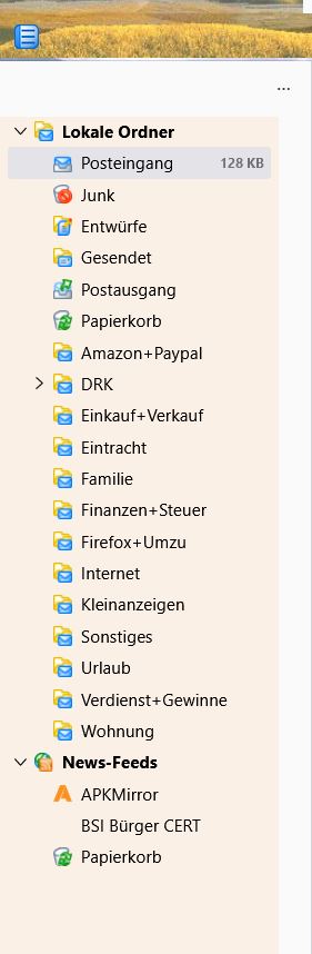

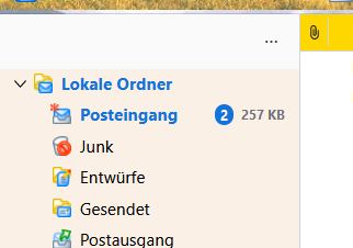

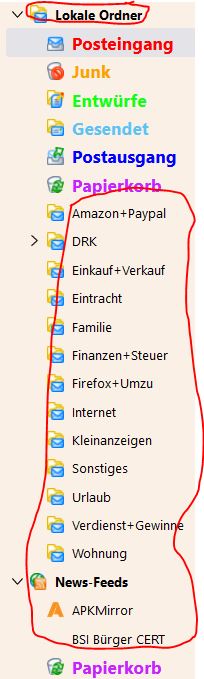

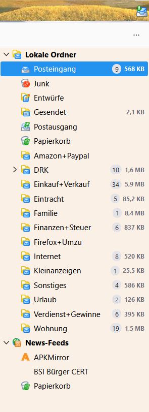

    Nachfolgend habe ich die Lokalen Ordner bearbeitet, aber irgendetwas zerschlägts.
    So soll es aussehen, ich kann es via 3 Punkte Menü auch einstellen, allerdings ist nach einem Neustart dies nur kurz zu sehen und wandelt sich dann während des Starts noch so um:
    Nach dem Ab- und wieder Anwählen hier
    Sieht es dann wieder aus wie oben.
    Es muss an einem Codeschnipsel in der userChrome.css liegen.. siehe nächsten Post...
    Sprich es soll wie im oberen Bild aussehen und nicht wie im unteren?

    Boersenfeger :
    wenn es so aussehen soll wie im ersten Bild, dann wird durch width: 280px !important; die Anzeige zu weit nach rechts verschoben und verschwinden somit aus dem sichtbaren Bereich (zumindest so bei mir wenn ich deinen Code teste).
    Wenn du das auf width: 250px !important; änderst, müßte es wieder sichtbar sein, sofern ich das Problem richtig erkannt habe ;)

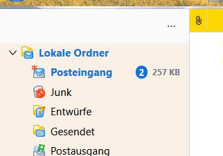

    • 17. Oktober 2023 um 13:47
    Genau...
    Zitat von ChaosRacer
    Wenn du das auf width: 250px !important; änderst, müsste es wieder sichtbar sein, sofern ich das Problem richtig erkannt habe ;)
    Leider klappt es nicht ganz... habe auch andere Werte probiert..
    Ich muss erst wieder die 3 Punkte bemühen, die Haken bei "Gesamtzahl der Nachrichten" und "Ordnergröße" entfernen und wieder setzen, damit es wie gewünscht aussieht. Siehe #1 1. Grafik..

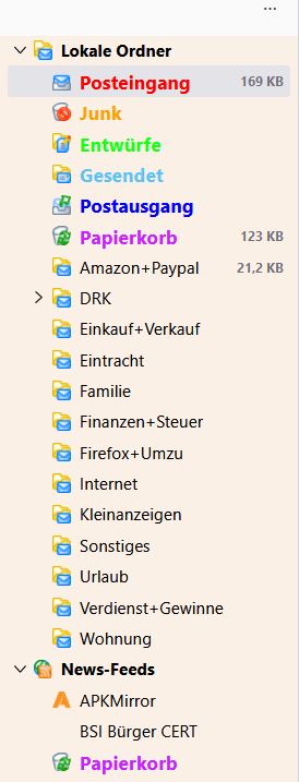

    • 17. Oktober 2023 um 14:16

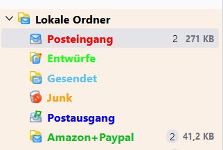

    Da kann dein Hinweis auf -moz-tree-cell-text wohl stimmen. Wie müsste man dies umschreiben
    Das ist nicht mehr treechildren, -moz-tree-… gibt es auch nicht mehr und specialFolder-Inbox ist jetzt data-folder-type="inbox" und beginnen tut es mit li.
    D.h. für /* Posteingang in Rot */ sähe das CSS wohl so ↓ aus, ist nicht getestet, must Du mal machen.
    li[data-folder-type="inbox"] {
        font-size: 12pt !important;
        font-weight: bold !important;
        color: red ! important;

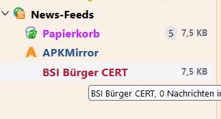

  • Boersenfeger
    111
    1.536
    3. Apr. 2005

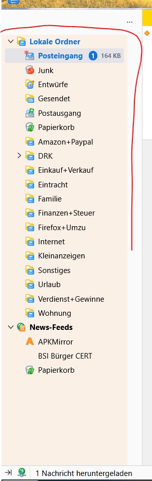

    • 17. Oktober 2023 um 16:53
    Die bleibende Anzeige der Anzahl der Mails und die Ordnergröße! Deinen Vorschlag hatte ich ja getestet, aber ohne Erfolg, es blitzt beim Start kurz auf und verschwindet dann... der Hintergrund ist kein Problem, auch ohne Code klappt das andere nicht.
    Den Posteingang probiere ich.... melde mich wieder.

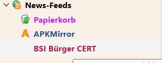

  • Boersenfeger
    111
    1.536
    3. Apr. 2005

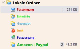

    • 17. Oktober 2023 um 17:15
    :thumbsup:
    Kann man den selbsterstellten Ordner auch Farben verpassen?
        /* Papierkorb in Lila */
        li[data-folder-type="trash"] {
        color: #c822ff ! important;
        /* Gesendet in Lichtblau */
        li[data-folder-type="sent"] {
        color: #5cc4f5 ! important;
        /* Postausgang in Dunkelblau */
        li[data-folder-type="outbox"] {
        color: blue ! important;
        /* Entwürfe in Gelb */
        li[data-folder-type="drafts"] {
        color: #12ff12 ! important;
    Teste bitte das ↓.
    li:not([data-folder-type="inbox"], [data-folder-type="trash"], [data-folder-type="sent"], [data-folder-type="outbox"], [data-folder-type="drafts"], [data-folder-type="junk"]) {
        color: #C20EFD !important;
    Ansonsten wirst Du sie einzeln ansprechen müssen, hier ↓ mal ein Beispiel.
    li[aria-label~="Internet"] {
    und wech
    Dharkness

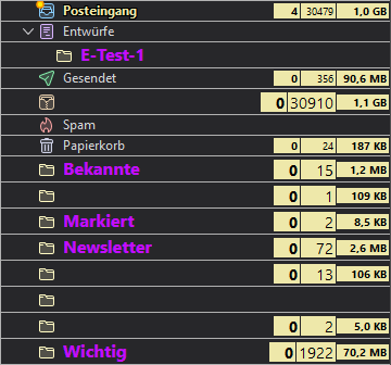

    • 17. Oktober 2023 um 21:53
    also bei mir im Testprofil funktioniert der Code mit der Änderung der width. Die Haken bleiben bei mir auch gesetzt und wenn ich Thunderbird neu starte, dann wird mir auch alles so angezeigt direkt wieder angezeigt ohne das ich die Haken wieder neu setzen müßte. Bei mir "blitzt" nichts kurz auf und "verschwindet" dann wieder.
    Schonmal zum testen eine neue userChrome.css Datei erstellt, wo ausschliesslich nur dieser Code eingetragen ist? Damit kann man ggf. auch ausschliessen ob irgendein anderer CSS-Code da mit rein pfuscht.
    Gruß, ChaosRacer
    "Eins wird dir jeder richtige Rennfahrer sagen: Ob du einen Inch oder eine Meile Vorsprung hast, gewonnen ist gewonnen...!"
    Diese Ordnerüberschriften sind ja schon geändert:
    Es geht nur noch um die rotgekringelten. Klick mal drauf...
    Die Schriftgröße der zu färbenden Einträge könnte auch noch auf 14px gebracht werden.
    Dein anderer Vorschlag, für mich angepasst, bringt keine Veränderung. Auch nicht nach Neustart mit Cache-Leerung.
    /* DRK in */        li[aria-label~="DRK"] {    font-size: 12pt !important;    font-weight: bold !important;    color: #C20EFD !important;    }

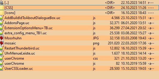

    ChaosRacer
    Meine userChrome.css beinhaltet nur den Code für den Hintergrund der Symbolleisten... Natur
    Ich nutze das Script UserCSSLoader und habe die anderen CSS-Codes in den Chrome-Unterordner CSS ausgelagert:
    Auch wenn dort alle anderen Codes deaktiviert sind, funktioniert der Code für die Sidebar mit den Lokalen Ordnern nicht wie gewünscht.

    • 18. Oktober 2023 um 14:15
    Deswegen ja li:not(…), sollte eigentlich funktionieren.
    und wech
    Dharkness
  • dharkness21
    498
    2.093
    29. Jun. 2005
    55
    • 18. Oktober 2023 um 14:20
    Grml, das muss in der Tat eingeschränkt werden, teste bitte mal das ↓.
    li[data-server-type="imap"] li:not([data-folder-type="inbox"], [data-folder-type="trash"], [data-folder-type="sent"], [data-folder-type="outbox"], [data-folder-type="drafts"], [data-folder-type="junk"]) {
    und wech
    Dharkness
