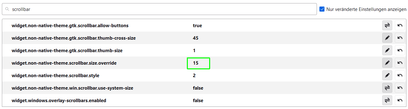

    unter Firefox hatte ich viele Jahre für GT2 und GTK3 Einträge in der userChrome.css um die unschönen schmalen Scrollbalken unter Xfce breiter zu machen. Das würde irgendwann bei einer Version 90+ geskippt. Danach musste man die Einstellungen über about:config vornehmen. Es gibt da eingebaute Scrollbar-Styles. Wie ist das unter Thunderbird? Wird der Support für die userChrome.css irgendwann auch wegfallen? Welcher wäre für die Zukunft der Weg der eine Weile funktionieren wird?

    probiere einmal wie im Bild unter Menü -> Einstellungen -> links Allgemein -> rechts ganz unten -> [tmdekeyboard]Konfiguration bearbeiten…[/tmdekeyboard]
    die Preferences so zu setzen. Der grün gerandete Wert, beeinflusst die Balkenbreite.

    Ja, so geht es. Was macht denn "widget.non-native-theme.gtk.scrollbar.thumb-cross-size"? Da ändert sich bei mir nichts. Kann sein, dass liegt am eingestellten Windows 10-Style für den Scrollbar weil die Änderungen nur für den normalen GTK-Style gelten?
    Das ist eher für Linux Umgebung wirksam, richtet aber unter Windows keinen Schaden an, so ist meine Presentation universell.

    Ich bin ja unter Linux unterwegs, ich habe nur den Windows 10-Scrollbar-Style gewählt, weil der GTK-Style abgrundtief hässlich und unpraktisch ist. Den breiter zu machen macht es nicht besser: dann ist ein hässlicher Scrollbalken halt nur breiter, v.a. mit diesem riesigen Platzhalter zwischen den Slider und den Rand des Balkens. Ich nutze jetzt unter Tb genauso wie unter Fx den gleichen Scrollbar.
