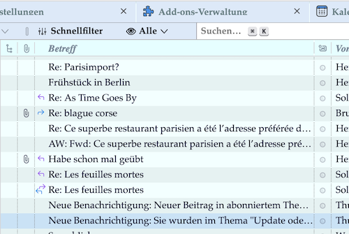

    weiß jemand, ob es ein Addon gibt, mit dem sich die Mails im Posteingang durch feine Linien zwischen den Zeilen oder durch hinterlegte hellgraue Balken (bei jeder zweiten Mail) optisch trennen lassen?

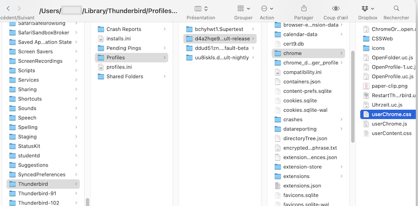

    Ich habe das "Erstbeste geschnappt", weil es bei den folgenden Codes m. E. nicht klar ist, ob sie sich noch auf die erste Anfrage beziehen und nicht z.B. auf diejenige folgende, wo ein User alle Linien weghaben will. Ich habe jetzt ALLE Codes aus dem Thread nacheinander ausprobiert, keiner zeigt bei mir irgendeine Wirkung. Den Pfad habe ich überprüft, er ist korrekt. Wobei der Name des Ordners, in den ich den Chrome-Ordner gelegt habe, nicht mit "default-user" endet, sondern mit "default-release".

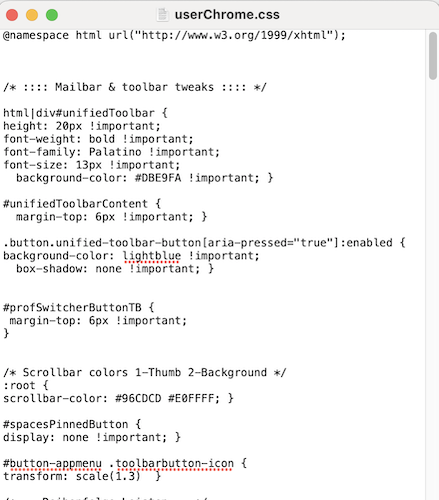

    Überprüfe zunächst deine userChrome.css Datei darauf, ob sie vielleicht userChrome.css.txt heißt.
    In früheren Mac-Versionen von TB war diese Art Zebra-Streifen in der Nachrichtenliste tatsächlich Standard.
    Diese Zebrastreifen lassen sich auch heute noch mit userChrome reproduzieren
    Gleicht er meinem?

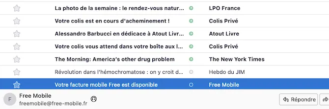

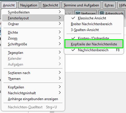

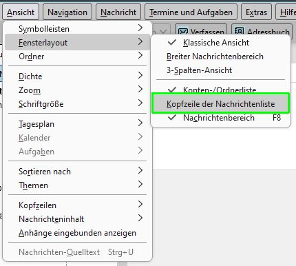

    • 14. November 2023 um 13:41
    Zitat von tbtm
    "Kartenansicht" sagt mir übrigens nichts
    Tabellenansicht oder Kartenansicht bezieht sich nur auf die Darstellung der Nachrichtenliste, umschaltbar wie folgt
    die Kopfzeile anhaken und dann wie im 2. Bild. Versuche beide und erkenne den Unterschied.

    • 14. November 2023 um 15:43
    @Bastler:
    Danke für die Info. In der Kartenansicht habe ich Trennlinien, für deren Darstellung aber anscheinend kein extra css-Code notwendig ist.
    Mapenzi:
    - Der Pfad bei mir gleicht dem Pfad in deinem Screenshot exakt.
    - Der Name meiner css-Datei endet mit .css – umbenannt von .rtf, nach dem Speichern der Datei.

    • 14. November 2023 um 15:54
    Da dürfte der Haken stecken, das muss eine Datei sein, die im Textformat in UTF-8 gespeichert wurde, eine Datei im Rich Text Format (RTF) nach CSS umbenennen funktioniert nicht.

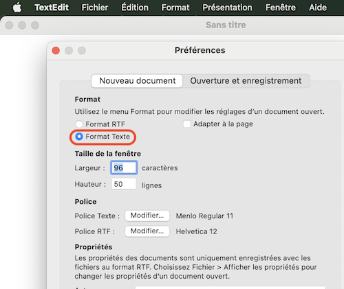

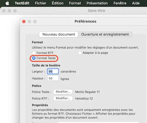

    Das hatte ich geahnt! Zweithäufigster Fehler auf macOS!
    In den Einstellungen von TextEdit muss Format "Text" eingestellt sein
    Mache einen neuen Versuch mit einer frisch im Textformat erstellten Datei userChrome.css

    • 14. November 2023 um 16:13
    Tatsächlich, an der TextEdit-Einstellung hat's gelegen. Danke! Wieder was gelernt nach 30 Jahren am Mac. Ich hatte bisher noch nie diese Einstellung in TextEdit geändert, und seltsamerweise haben meine css-Codes für Firefox immer funktioniert.
