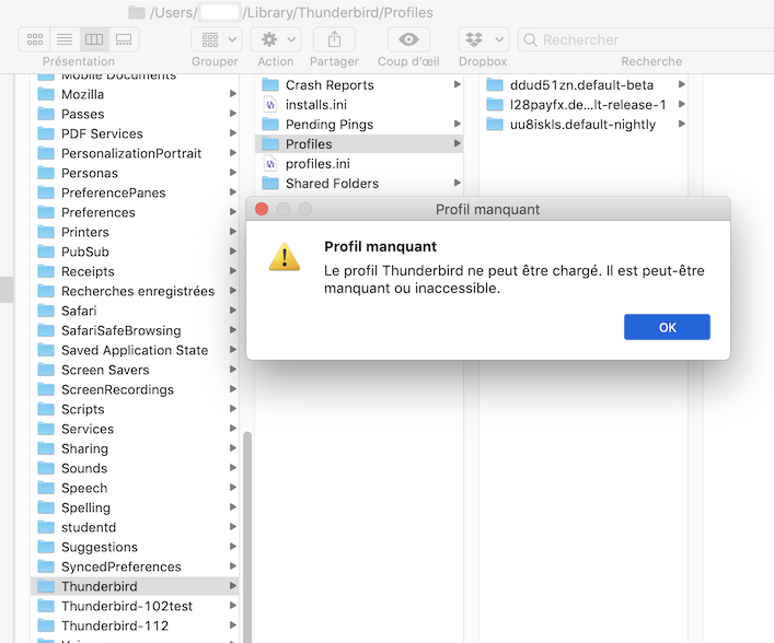

    1.132
    12.597
    • 8. April 2023 um 17:16
    Ich habe das eben einfach mal nachgestellt:
    den Ordner meines Arbeitsprofils l28payfx.default-release umbenannt in l28payfx.default-release-1...
    Beim folgenden Start von TB 102.9.1 im Profil l28payfx.default-release erhielt ich folgende Meldung (in franzzözsich, da ich die Version FR installiert habe)

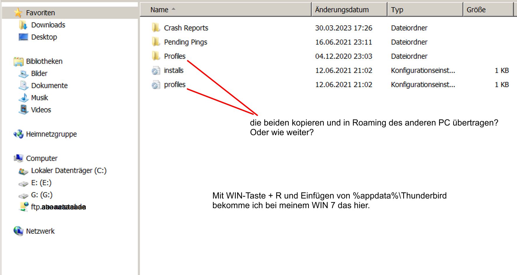

  • Gunter
    50
    29. Aug. 2017
    • 8. April 2023 um 20:40
    Das Leben könnte so einfach sein, %appdata%\Thunderbird kopieren, einfügen und sich freuen.
    Aber dann fangen manche User, aus welchen Gründen auch immer, an zu fummeln. Tsss…
    Bastler,

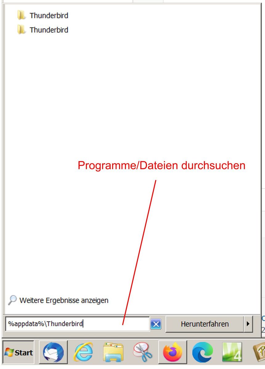

    Danke für Dein Engagement! Aber ich habe nicht angefangen "zu fummeln". Ich habe doch vorher oben alles absegnen lassen. Da gab es keinen Widerspruch und ich habe es so ausgeführt. Dass es nun doch nicht perfekt war, ist kein Hindernis, es richtig zu machen. Dann lasse es uns bitte weitermachen, bis es richtig ist.
    Zu Deiner Empfehlung %appdata%\Thunderbird
    Ich bin Laie, ich kann damit nichts anfangen, wenn man es mir nicht erklärt. Im Klartext: Ich weiß nicht, wo ich das reinschreiben muss.

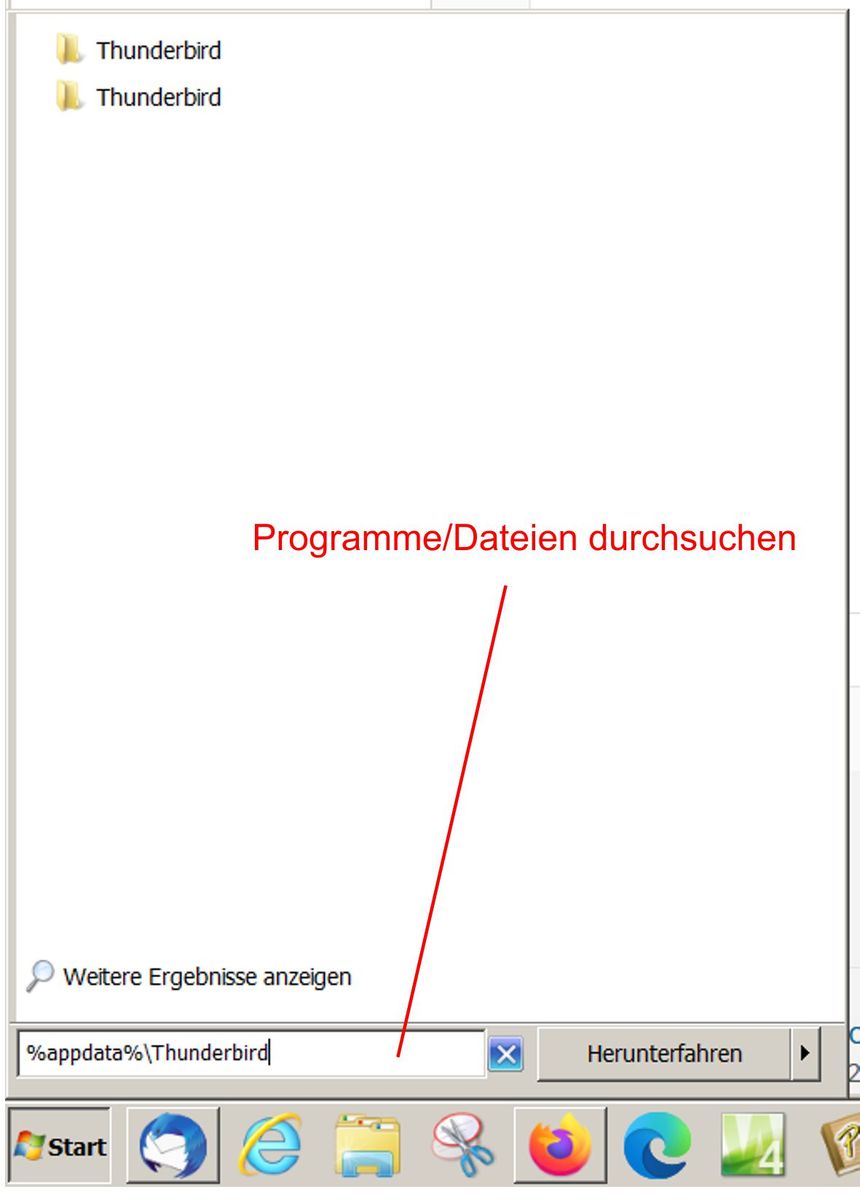

    Ich habe es mal unten links über dem Start-Button in die Suchzeile "Programme/Dateien durchsuchen" eingesetzt und es werden zwei Ordner "Thunderbird" gefunden. (warum es zwei sind, weiß ich nicht, aber sie sind offenbar identisch, denn sie haben beide 10,3 GB)
    Einen dieser beiden Ordner Thunderbird kann ich kopieren und auf dem 2. PC bei "Roaming" einfügen. Am besten scheint mir, den dort schon vorhandenen Ordner Thunderbird erst zu löschen und dann den neuen einzufügen.
    Meintest Du das so? Ich kann immer nur raten oder vermuten.
    Das ist auch ein Weg. Ein anderer wäre Win-Taste + R oder ein Button [tmdekeyboard]Ausführen[/tmdekeyboard] . Ich habe kein Windows 7 zur Hand.
    Jedenfalls dürfte nur ein Ordner Thunderbird in dem Pfad existieren.
    Wenn alles läuft, nichts mehr anfassen. Ich will hier keine Welle zum Verschlimmbessern lostreten.
    Frohe Feiertage.
    Stand ja auch nur einmal im Thread im Beitrag #5, kann man schonmal übersehen.
    Dass du besser den ganzen Ordner Thunderbird nehmen sollst statt nur dessen Unterordner Profiles, wurde auch nur zwei- bis dreimal erwähnt ... kann man auch übersehen.
    ... und zwar nur den in/unterhalb %AppData% (was derselbe Ordner wie C:\Users\%username%\AppData\Roaming\ ist, nur halt in kürzerer Schreibweise; beide Schreibweisen funktionieren übrigens ohne manuelle Änderungen daran) und nicht den anderen.
    Man könnte vorher fragen, wenn man unsicher ist, aber man kann auch einfach loslegen .... bzw. ... anfangen zu fummeln :)
    Freut mich jedenfalls, dass es bei dir dennoch funktionierte, auch wenn deine Kopie gemäß deiner Beschreibun kaum vollständig sein kann und du früher oder später noch auf Probleme deswegen stoßen wirst.

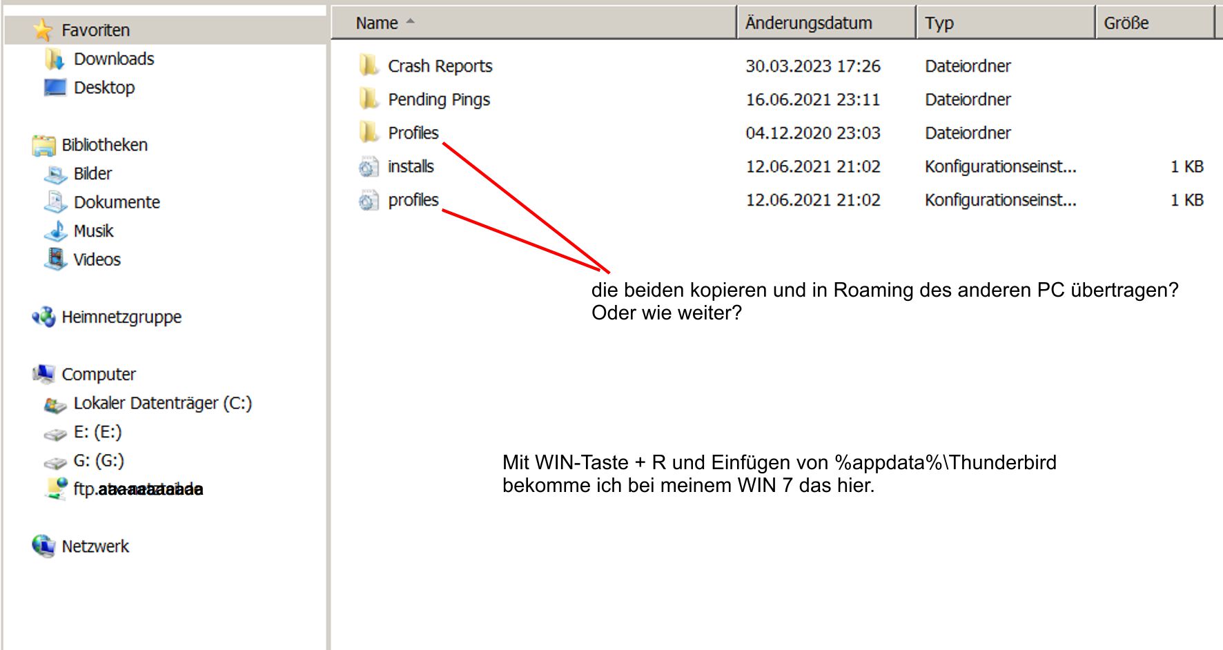

    Da gibt es keine Besorgnis meinerseits, hinsichtlich "Verschlimmbessern". Entweder ist es vollkommen korrekt oder es wird weiter daran gearbeitet.
    Ich habe jetzt Deinen Vorschlag aufgegriffen und möchte das durchziehen. Kann von mir aus auch Tage dauern.
    Wenn ich bei meinem Win 7 die Win-Taste + R drücke und %appdata%\Thunderbird reinschreibe, kommt das auf dem Screenshot zu sehende.
    Muss nun der Dateiordner Profiles und auch die Konfigurationseinstellungen profiles beides kopiert werden? Oder wie geht es weiter?
    Dieser Weg scheint mir ebenfalls der Einfachere zu sein und ich möchte jetzt nach Möglichkeit keine anderen Empfehlungen von anderen Helfern bekommen, bis das ausprobiert wurde. (Das ist bitte nicht als Arroganz zu verstehen, sondern es würde mich schlicht und einfach total überfordern, wenn jetzt noch weitere, gänzlich andere Vorgehensweisen kommen würden.)
    Wir können uns dabei Zeit lassen. Ich schaue ab und zu mal hier vorbei, auch während der Feiertage.
    Gunter
      • 143,97 kB
      • 1.772 × 942
    • 8. April 2023 um 22:46
    die beiden gefundenen Ordner sind dieselben. Das kommt davon, wenn man versteckte und Systemobjekte anzeigen lässt. Dann wird nämlich sowohl C:\Users\ also auch C:\Benutzer gefunden. U.a. deshalb rate ich davon immer ab.

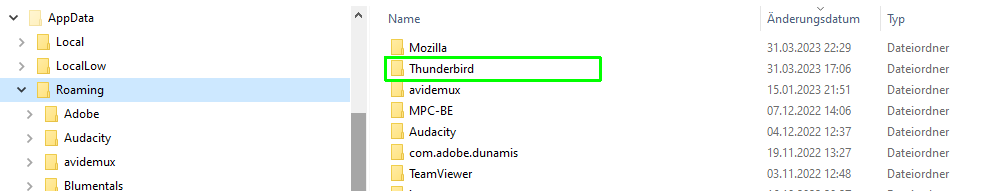

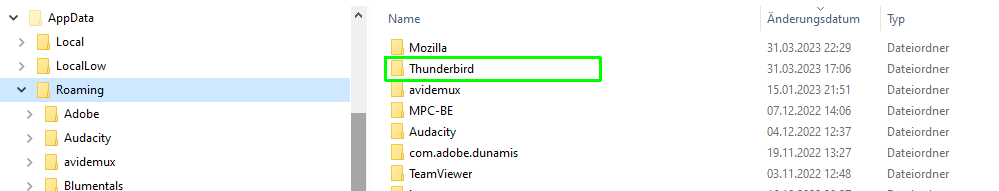

    • 8. April 2023 um 23:03
    Es ist am besten wie folgt der leichteste Weg: die Win-Taste + R drücken und nur %appdata%\ eingeben.
    Das ist die gleiche Ebene, die nach Deiner Position 6. oben erreicht wird. 6. Doppel-Klick auf Ordner Roaming
    Das sieht bei mir im Explorer (Windows 10) so aus
    Den grün gerahmten Ordner Thunderbird komplett auf einen Stick kopieren und im 2. PC in die gleiche Struktur einfügen.
    Dazu sollten beide Thunderbirds beendet sein. Den schon existierenden Ordner Thunderbird vom 2. PC zur Sicherheit
    auch extern ablegen und vom 2. PC löschen.
    Jetzt den Ordner Thunderbird aus 1. PC vom Stick in die gleiche Struktur (also unter Roaming) einfügen.
    Etwas Grundsätzliches: solche Transfers immer nur zu gleichen Programm Versionsnummern durchführen!

    Danke, das probiere ich morgen aus. Meine (leidvolle) Erfahrung ist, dass bei weitem nicht jede Anleitung auf jedem PC funktioniert. Eher im Gegenteil. Völlig unabhängig vom Thema und keineswegs auf Thunderbird speziell bezogen.
    Ich habe inzwischen von C: des 2. PC einen Klon gemacht und kann also unbesorgt alles ausprobieren.
    Ich gebe dann Bescheid.
    Das ist immer eine gute Tat. Ob das Umswitchen der Hilfsreichsten Antwort eine war, muss sich noch herausstellen.
    Die Vorgehensweise wurde schon als Rat in #3 gemacht.
    Wie sagt ein Sprichwort: Man soll den Tag nicht vor dem Abend loben. ;)
