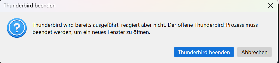

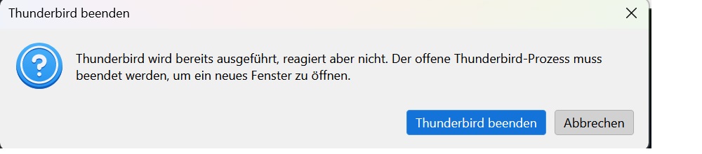

    Beim Starten bekomme ich immer diese Fehlermeldung:
    Installiert ist diese Version:
    Im Task-Manager schaut das so aus:
    Auch wenn Thunderbird im Task manager schließe und Thunderbird neu starte kommt die Fehlermeldung. Auch nach kompletten Laptop-Neustart erscheint die gleiche Fehlermeldung.

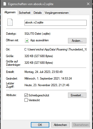

    In roaming / mozilla - ordner schauen die Ordner so aus:
    Schreibschutz kann ich zwar entfernen, wenn ich 2 s später draufklicke schaut es genau so wieder auf.

    • 23. November 2023 um 21:25
    Thunderbird-Ordner findet sich dort aber nicht.
    ... das ist unter Windows ein bisschen irreführend, dein Screenshot zeigt keinen aktiven Schreibschutz für Ordner (Verzeichnisse), sieht standardmäßig immer so aus.
    Wenn ein kompletter Ordner wirklich schreibgeschützt sein sollte, so rufe in diesem Ordner bei einer Datei die Eigenschaften auf und schaue dann nach.

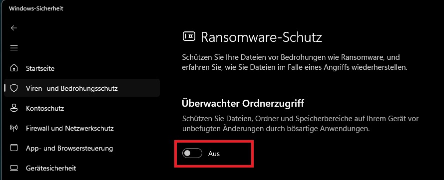

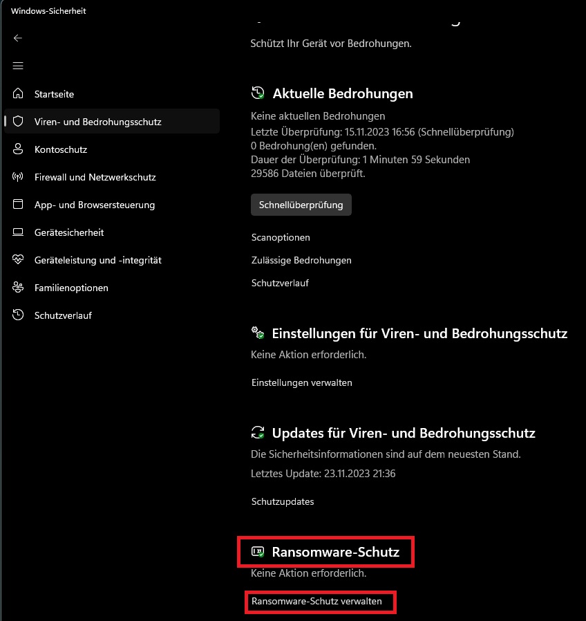

    Was für ne Antivirensoftware ist installiert ?
    Solltest du ausschließlich den Windows-Defender benutzen, ist dort der Ordnerschutz aktiviert ?
    Das ist normal. Der Artikel Die Attribute "Schreibgeschützt" und "System" von Ordnern können in Windows Server 2003, Windows XP, Windows Vista oder Windows 7 nicht angezeigt oder geändert werden gilt auch für aktuelle Windows Versionen.
