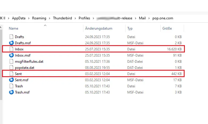

    Beende TB und zeige einen Screenshot aus dem Dateiexplorer mit aufgeklappten Ordner Mail innerhalb des Profilordners.
    Der Weg zum aktiven Profilordner wie da im 1. Bild bei Deinem TB Ordner öffnen klicken und dann TB beenden!

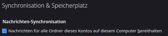

    nur wenn das ein POP-Konto war.
    Geht auch mit IMAP , aber nur wenn
    aktiviert war.

    Oh Mann, ihr seid die Größten!

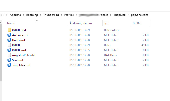

    Also, es liegen sowohl im Ornder Mail , als auch ImpaMail Ordner vor, von denen einer (pop.one.com) von dem betreffenden Account war.
    Wie lege ich diese besagte Sicherung an?
    Besten Dank bis dahin!!!

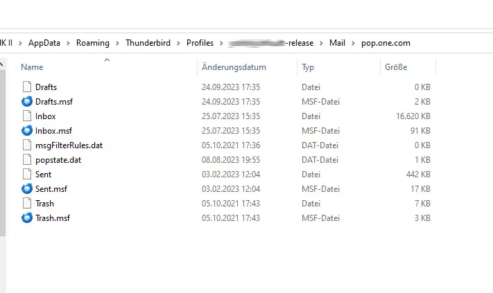

    Nun, wenn ich mir die Größe der inbox anschaue, bin ich skeptisch.
    Wie viele Mails hattest Du im Posteingang?

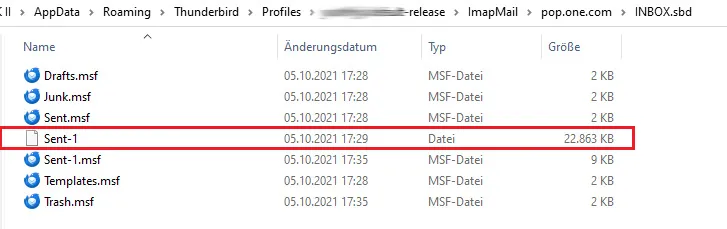

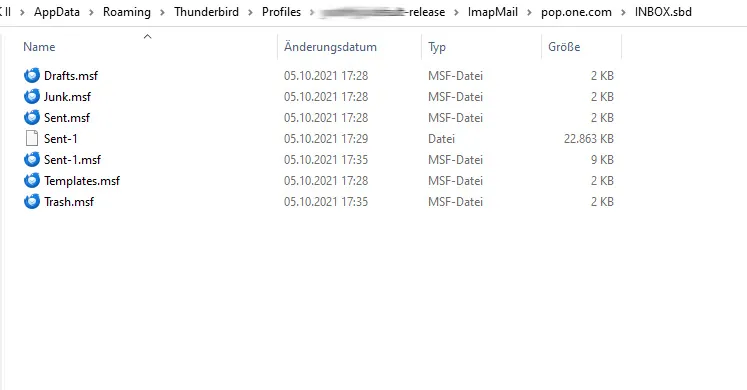

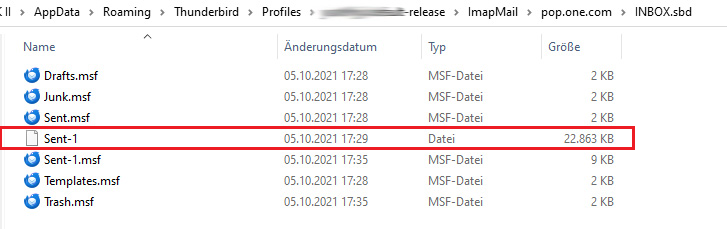

    Auf dem zweiten Screenshot ist ein Ordner Inbox.sdb zu sehen. Zeige uns bitte auch noch den Inhalt von diesem Ordner.
  • margoyle
    8. Okt. 2022
    • 7. Dezember 2023 um 19:14
    Klar.
    930
    2.693
    • 7. Dezember 2023 um 20:03
    Ok. Dann ist es eigentlich ziemlich einfach.
    Es geht nur um drei der Dateien:
    und
    Nur die drei. Alle Datein mit der Dateiendung .msf sind nicht relevant.

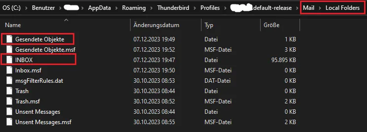

    Dateioperationen immer bei beendetem Thunderbird!
    Diese drei Dateien kannst Du direkt per Copy & Paste in
    einfügen. Ich hab's hier mit 'Gesendete Objekte' und 'INBOX' vollzogen. Bei Dir heißen die Dateien halt 'Inbox', 'Sent' und 'Sent-1'. Die sollten an der Stelle in 'Local Folders' auch nicht vorhanden sein.
    Anderfalls bekommst Du einen Hinweis, dass da was überschrieben würde und solltest abbrechen. In dem Fall die drei Dateien erst so umbenennen, dass die nichts überschreiben.
    Jedenfalls da einfügen, Thunderbird starten und anschließend findest Du die drei Mailarchive in Thunderbird unterhalb von 'Lokale Ordner'. Meine beiden Dateien kommen so in Thunderbird raus:
    Was bei Dir drin ist, wirst Du dann herausfinden .. ;)
