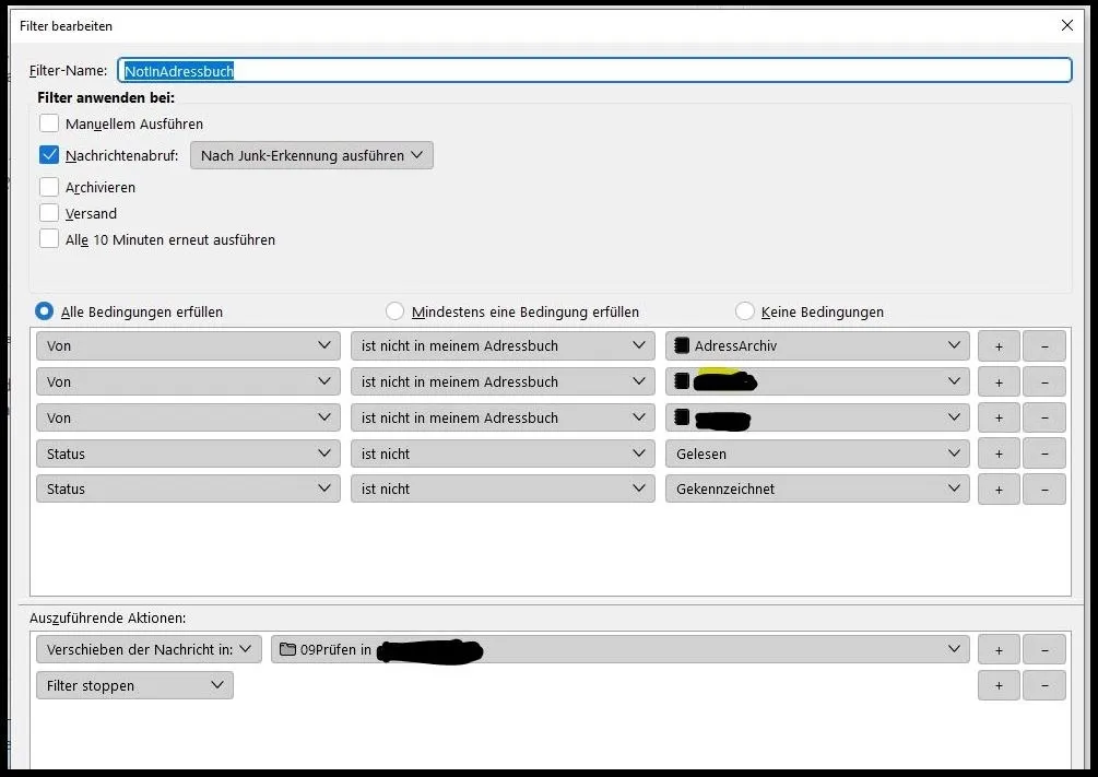

    Hallo!
    Ich habe mehrere Filter. Zwei überlappen sich in der potentiellen Zielmenge:
    1. Alle Mails von Adressen, die nicht in einem meiner Adressbücher sind in ein Prüf-Verzeichnis verschieben.
    2. Alle Info-Mails in das Verzeichnis "Info" verschieben
    Da für einige Mails beide Kriterien zutreffen können, habe ich
    a) Definiert, daß der Filter nur beim Abruf der Nachrichten ausgeführt werden sollte und
    b) Hinter beide Filter noch ein "Filter Stoppen" gesetzt.
    Anbei ein Screenshot.
    Trotz der vorgenannten Einschränkungen und unabhängig von der Reihenfolge der Filter, "spielt" Thunderbird "munter Ping-Pong" mit einigen Mails.
    Habe ich was falsch verstanden oder spinnt TB?
    Danke für jeden guten Tipp!

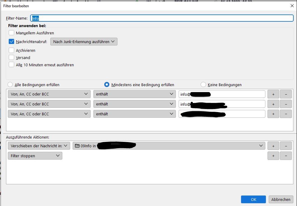

    Danke Euch Beiden für Eure Mühe!
    Hier der Screenshot des zweiten Filters.
    Das Problem ist aber universell und sicher nicht ungewöhnlich: Es gibt eine Schnittmenge zwischen zwei Filtern mit unterschiedlichen Ablagezielen.
    Was muß man tun, damit die Filter diese Mails nicht immer wieder hin und herschiebt. (PingPong-Effekt)
    Vielleicht versteh ich es nicht richtig, aber
    a) Wenn ich nur die Option "Nachrichtenabruf" aufführe, dürfte der Filter doch eigentlich nur ein einziges Mal ausgeführt werden!?! Er wird aber offensichtlich immer wieder ausgeführt, sobald eine Mail in ein anderes VZ verschoben wird. Das ist doch ein offensichlicher Bug - oder?
    b) Die Funktion "Filter Stoppen" funktioniert entweder gar nicht, oder ich kapiere es nicht. Stoppen, heißt für mich stoppen, aber Thunderbird denkt gar nicht dran irgendwas zu stoppen, sondern spielt munter Pingpong, bis man einen der beiden Filter deaktiviert. Was also soll die Funktion "Filter Stoppen" bewirken?
    c) Der klassiche Weg, solche Effekte zu vermeiden, ist einen Filter nur auf bestimmte Verzeichnisse anzuwenden, aber das scheint Thunderbird nicht zu können - oder?

    • 18. Dezember 2023 um 20:56
    Ja, da hatte ich meine Weisheit auch her. Aber ccf hat dummerweise auch Recht. Der Bösewicht ist das 'Nach Junk-Erkennung ausführen'. Deaktiviert man das in beiden Filtern so verhalten sie sich wie gewünscht. Ich würde das als Bug ansehen und werde einen Bugreport schreiben.

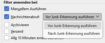

    • 19. Dezember 2023 um 21:58
    Zitat von ccf
    Die Option "'Nach Junk-Erkennung ausführen" kann ich ja nicht deaktivieren, nur zwischen "Nach ..." und "Vor..." auswählen.
    Hallo Conrad :)
    genau letzteres solltest Du tun.
    Ich habe 74 Filter und mit der Einstellung "Vor Junk-Erkennung" kein Problem. Das ist auch die Standardeinstellung, wenn Du einen neuen Filter erstellst.

    • 21. Dezember 2023 um 20:56
    Vielen Dank ggbsde und schlingo!
    Tatsächlich scheint sich bei der Variante "Vor Junk-Erkennung" dieses Problem in Luft aufzulösen. Hoffe nur, daß es die Junkerkennung dann nicht verschlechtert.

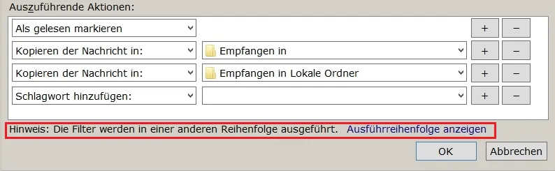

    Läßt man sich die Ausführungsreihenfolge anzeigen, so ist 'Filter stoppen' immer die letzte Aktion. Daran kann man sehen, das nicht etwa die Ausführung der Aktionen gestoppt wird. Aber ich gebe dir recht, die Bezeichnungen gehen etwas durcheinander und werden aber auch oft schlicht falsch verwendet.
    Zitat von Sehvornix
    .. dann soll es so sein, dass diese Liste an Filtern der Reihe nach von oben nach unten abgearbeitet wird. Es gibt aber hin und wieder Zweifel, ob das immer und unter allen Umständen wirklich so ist.
    Im Popup 'Filter' mit der Liste der Filter steht oben: 'Aktivierte Filter werden automatisch in der unten aufgeführten Reihenfolge angewendet.' Das läßt eigentlich keine Zweifel offen. Aber laut Dokumentation
    https://support.mozilla.org/de/kb/Nachrichten-Filter_Regeln_organisieren
    gilt:
    Filter werden in der Reihenfolge ausgeführt, in der sie in der Filterliste stehen, außer wenn diese Reihenfolge nicht möglich ist. In diesem Fall sehen Sie die Meldung Hinweis: Die Filter werden in einer anderen Reihenfolge ausgeführt ...
    Kann ich aber nicht nachvollziehen. Das ist vermutlich so ein Fall wo eigentlich 'Filteraktionen' gemeint sind (was auch der Rest der Ausführungen (die ... im Zitat) nahelegen).
