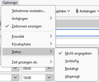

    • 14. Dezember 2023 um 17:32
    Zitat von feuerfelix
    Gibt es im TB-Kalender eine solche Möglichkeit?

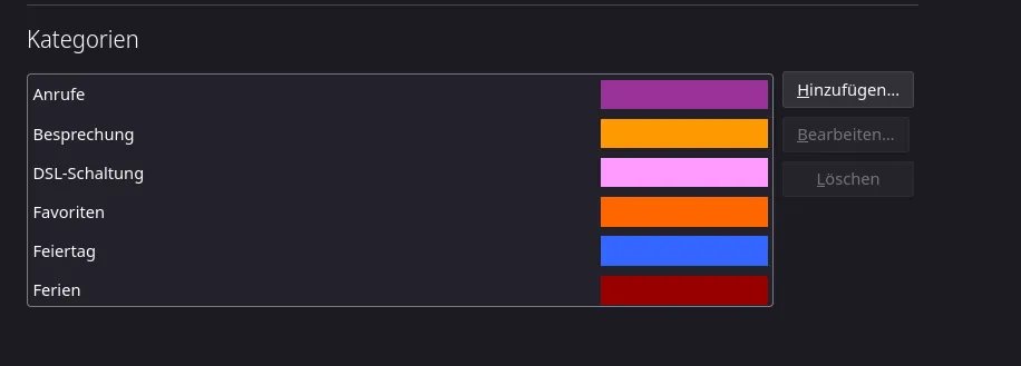

    unter den Optionen kannst Du verschiedene Status vergeben.
  • feuerfelix
    6
    235
    13. Jul. 2009
    • 14. Dezember 2023 um 17:57
    Hallo, Ingo,
    vielen Dank für den Tipp. Keine der aufgeführten Optionen passt zwar genau zu meinem Anliegen, aber ich könnte "Bestätigt" als "Wahrgenommen" interpretieren. Ich bin bisher allerdings davon ausgegangen, dass mit "Bestätigt" gemeint ist, dass mein Terminpartner den Termin bestätigt hat, nicht ich.

    Würde Dir eine selbst erstellte Kategorie weiterhelfen?
    Die kannst Du mit "Wahrgenommen" oder was auch immer betiteln und auch eine eigene Farbe festlegen. Im "Bearbeiten" Dialog des Termins ist diese dann wählbar.

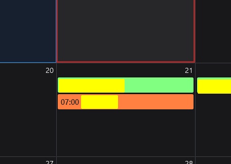

    mit der man in der Terminübersicht eines Monats einen wahrgenommenen Termin mit einem kleinen senkrechten farbigen Balken oder einem Punkt am Ende oder Anfang des farbigen Rechtecks des Termins kennzeichnen kann.
    Zur besseren Veranschaulichung was AndyC meint:
    Termin ohne Kategorie:
    und mit Kategorie (Farben sind anpassbar) sähe es dann so aus, also wie von dir gewünscht:
    Hängt natürlich auch von den Farben deines TB/BB und den gewählten Kalenderfarben ab wie gut das sichtbar ist ;-)

    2. Mergon: Bei dir sind bei dem "Termin ohne Kategorie" zwei Farben (Gelb und Grün) in einem Rechteck vereint, wie hast du dies bewerkstelligt? Und vor allem: Wie hast du den roten senkrechten Strich in das braune Rechteck gezaubert?

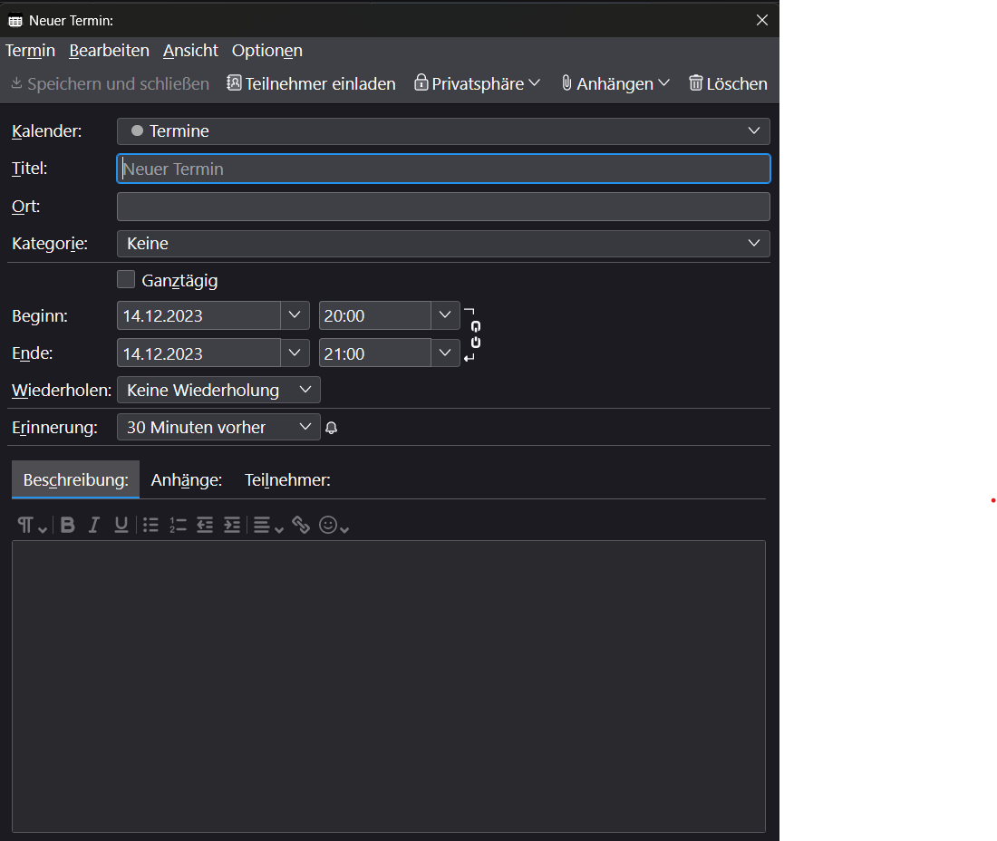

  • mjth.ffb
    • 14. Dezember 2023 um 19:35
    Leider wird sie mir bei einem neu einzutragenden Termin nicht angeboten.

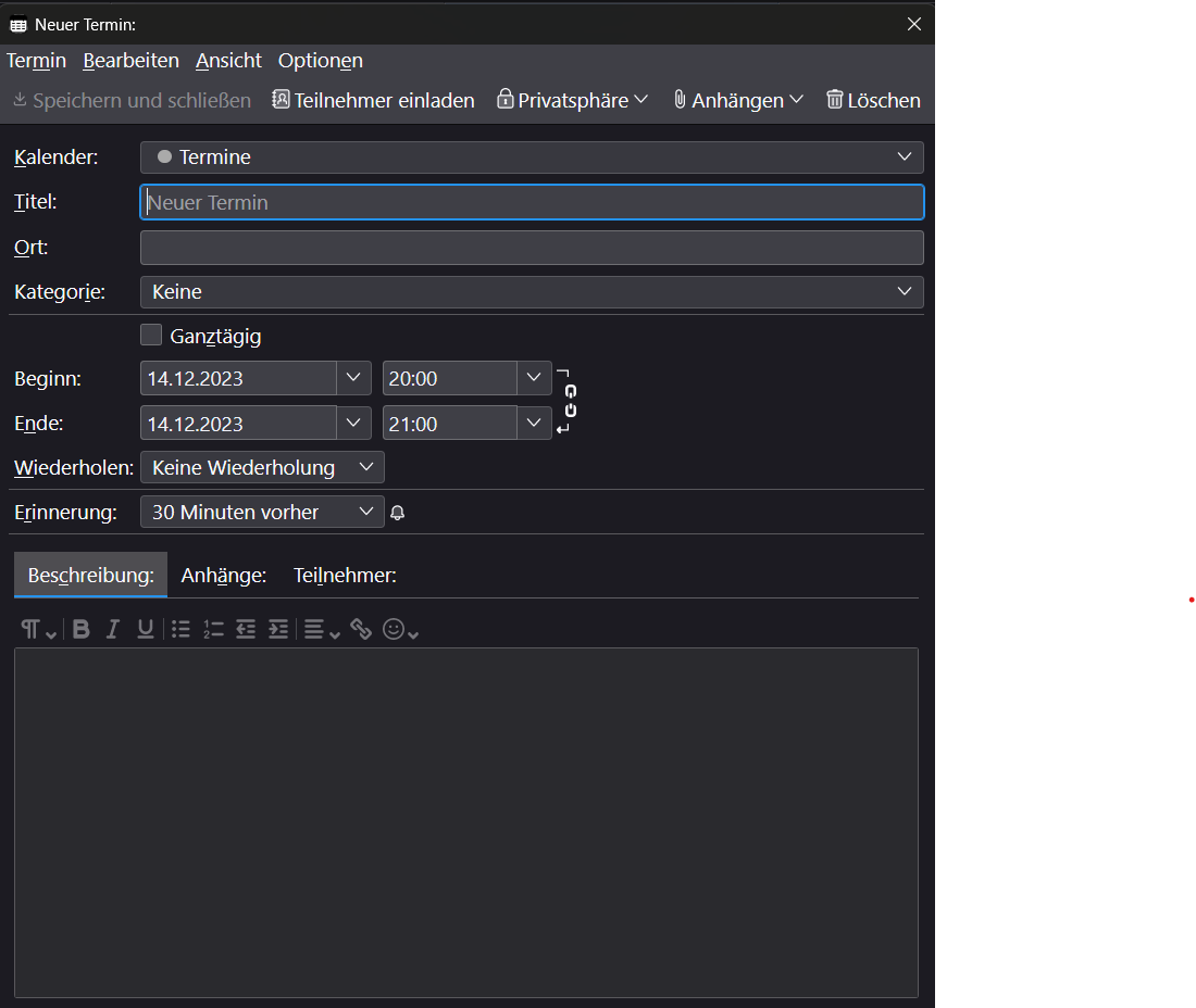

    Servus. Wie schaut das bei Dir aus? So?
    Bei Kategorie dann einmal reinklicken dann sollt die von Dir erstellte erscheinen. Draufklicken und der Termin ist gekennzeichnet

    Sorry für das Missverständnis: die gelbe Farbe soll nur den Inhalt der Kalendereinträge überlagern :S; mach ich normalerweise in rot oder schwarz, aber bei einem schwarzen Hintergrund sieht man das ja nicht
    Ich habe testweise (ich nutze allerdings Betterbird!) eine neue Kategorie angelegt und anschließend einen Termin erstellt und konnte sofort ohne Neustart die neu angelegte Kategorie auswählen. Vielleicht ein Problem von Thunderbird?! Versuch mal einen Neustart von Thunderbird und schaue ob die Kategorie dann auftaucht.
    Der rote Strich signalisiert das dem Termin eine Kategorie zugeordnet ist, also ja genau das was du willst.
    • 14. Dezember 2023 um 21:51
    korrekt. Genau so nutze ich das selbst auch.

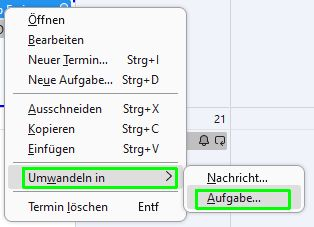

    • 14. Dezember 2023 um 22:18
    Bei diesen Terminen hätte ich für die Vergangenheit jeweils gerne vermerkt, ob ich sie wahrgenommen habe oder nicht

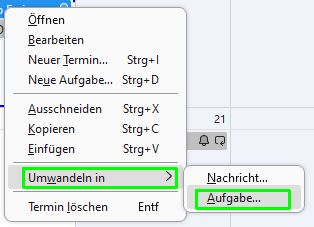

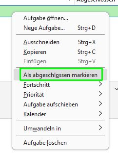

    nur so frei gesponnen und vielleicht etwas zum Probieren:
    ein Termin lässt sich als Aufgabe umwandeln und Aufgaben lassen sich als Abgeschlossen markieren.
    Abgeschlossene zeigen sich im Tagesplan Durchgestrichen, also erkennbar.
    Dass Aufgaben anders behandelt werden als Termine, ist mir bewusst. Wie gesagt, frei gesponnen…

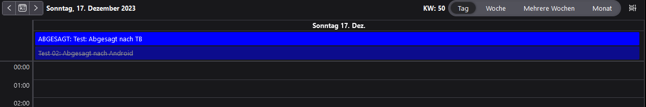

    In Business Kalender 2 kann ich im Androiden die Option "Abgesagt" nutzen. Alle anderen Termine sind bei mir wahrgenommen. Nach Synchronisation erscheint im TB vor dem Termintitel ein "Abgesagt".
    • 15. Dezember 2023 um 10:12
    das geht auch direkt in TB, siehe den Screenshot in #2. So nutze ich das übrigens auch.

    Der erste Termin ("Test") ist in Android erstellt, synchronisiert, abgesagt und nochmal synchronisiert. Erscheint im BC2 durchgestrichen.
    Der zweite Termin ("Test 02") ist in TB erstellt, synchronisiert, abgesagt und wieder synchronisiert. Erscheint dann im Androiden, BC2, als normaler Termin.

  • feuerfelix 15. Dezember 2023 um 18:09
  • feuerfelix
    6
    235
    13. Jul. 2009
    • 15. Dezember 2023 um 18:23
    Hallo, ME,
    du hast die Lösung für mich beschrieben:
    Genau so ist es! Ich weise alle meinen Terminen einen Kalender zu je nach Art des Termins, aber keine Kategorie. Wenn ich nun einen Termin wahrgenommen habe, weise ich ihm die Kategorie "Wahrgenommen" zu, und schon erscheint der senkrechte Strich in der von mir gewählten Farbe am rechten Rand des Rechtecks für die Wahrnehmung des Termins.
