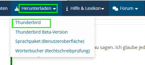

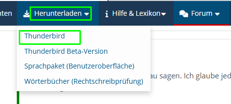

    • 2. Februar 2024 um 21:38
    Zitat von willibald1
    Jetzt hatte ich es von Chip heruntergeladen.
    Die Quelle kann suspekt sein. Hier ist es sicher
