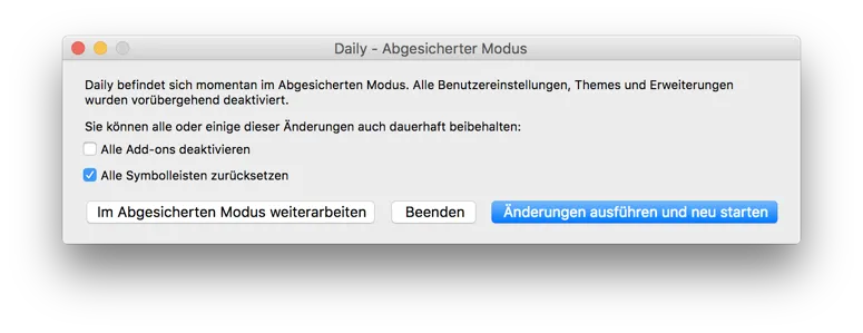

    Ich glaube dir ist eine Fehlinterpretation unterlaufen. Das Dialogfenster auf dem Weg zum Fehlerbehebungsmodus sieht so.aus:
    Auch wenn du keinen Haken setzt bei "Alle Add-ons deaktivieren" und gleich auf "Im abgesicherten Modus weiterarbeiten klickst, werden alle Add-ons vorübergehend deaktiviert, das heißt für die Zeit der Sitzung. Nach Schließen und Neustart von TB sind sie wieder aktiviert.

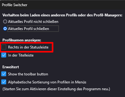

    Natürlich ist es ein Add-On, nämlich der Profile Switcher (Profile Switcher 3.1 von Michel Eillebrecht, @Dillinger785). Schalt ich den aus, ist das Zittern weg. Wieder an ist es wieder da. Der Switcher fügt ein Icon in die Statusleiste dazu, das hebt diese ein bisschen an, macht sie höher. Ich vermute daran liegts irgendwie.
    Ja, da hab ich auf die Box zu ungenau drauf geschaut, Text nicht gelesen, die Add-Ons werden alle ausgeschaltet im Fehlerbehebungsmodus.
    Das Spiel hab ich mit Firefox ja schon einige Male gemacht, erst die eine Hälfte der Add-Ons deaktivieren, dann die andere, dann iterativ einkreisen, usw. bis man den Kulprit gefunden hat, oft hat man schon gleich einen Verdacht und findet das schuldige Add-On bald.
    Also Profile Switcher. Brauch ich aber schon gelegentlich, will ich ungern drauf verzichten, muss ich mal nachforschen, woher der Bug dort kommt.
    Danke!

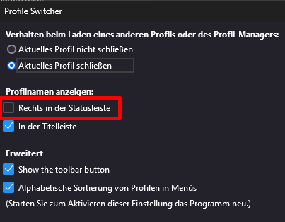

    EDIT: also man kann einfach in der Einstellung des Profile Switcher die Einstellung "Profilnamen: Rechts in der Statusleiste" deaktivieren:
    Dann geht es wieder. In der Titelleiste ist der Button ja auch noch mal (wenn aktiviert) das genügt ja.
