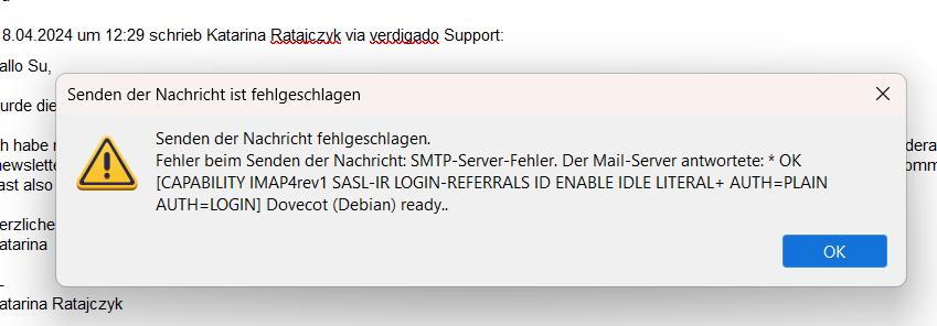

    Screenshot Fehlermeldung:
    Screenshot der vorhanden PAsswörter. Ich habe das von buero@... gelöscht (wo jetzt wieder nur eines da ist) und gehofft, dass er dann beide abfragt oder übernimmt. Ist ja jeweils das selbe.

    Oha, da läuft ja was komplett schief. Die in der Fehlermeldung gezeigte Antwort des Servers ist Teil des IMAP Protokolls. Offensichtlich hast du beim Einrichten des SMTP Servers nicht dessen Adresse angegeben sondern die des IMAP Servers, der aber für das Abrufen von Mails zuständig ist!

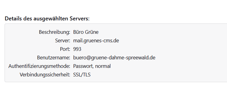

    • 19. April 2024 um 15:58
    Mehr finde ich leider nicht, oder ich suche an der falschen Stelle?! Sollte da nicht auch der smtp stehen?

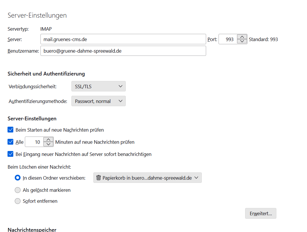

    • 19. April 2024 um 16:48
    Da stand nur die zweite Mailadresse. Hab ich die nicht funktionierende jetzt so eingetragen. Weiß leider nicht, wie ich die Mailadresse anonymisieren kann, aber sie ist eh öffentlich.
    Irgendwas ist aber immer noch falsch, kann nicht versenden.
    Mail.gruenes-cms ist wohl als Standard Server ausgewählt.

    • 19. April 2024 um 17:04
    Der Port muss 465 oder 587 sein. 993 ist der Port für Empfangen von Mails.
  • Susonna
    18. Apr. 2024
    • 19. April 2024 um 19:41
    Oh je. Das steht bei der Adresse so drin, aber nicht beim "Standard" Server. Jetzt geht es und ich danke allen hier vielmals fürs Helfen!! Wieso sich das allerdings plötzlich alles aufhängt ist mir immer noch ein Rätsel. Schönes Wochenende!!
