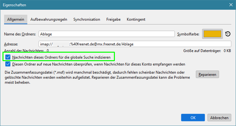

    hier etwas zu den Suchroutinen im TB.
    Damit die Globale Suche etwas finden kann, muss in den Eigenschaften zu jedem Ordner folgendes angehakt sein

    Der Haken für die Indizierung des Ordners ist gesetzt.

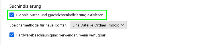

    Es muss natürlich die Globale Suche prinzipiell aktiviert sein.
    Einstellungen -> links Allgemein -> rechts unten (kann bei erster Aktivierung sowie nach Löschen der Datenbank dauern)
    Am besten TB Neustart nach Aktivierung.
    Wie schon angemerkt wurde, ist die global-messages-db.sqlite im Profilordner zu löschen, wenn die Globale Suche spinnt.
