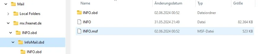

    Hallo ,
    aus einem meiner Mail-Accounts sind mehrere Ordner samt Unterordner verschwunden. Habe nichts geändert, versteckt oder ausgeblendet, sie finden sich auch nicht im Papierkorb oder verschoben woanders, was öfter passiert.
    Auffällig: TB Version 115 läuft gegenüber 102 instabil: Bei Verschieben von Mails aus Posteingang in Ordner springt die Ansicht oft in den Ordner oder Mails öffnen sich unerwünscht in neuem Tab, das passiert auch beim Markieren mehrerer Mails. Und: Ordner sind plötzlich als Unterordner in andere Ordner verschoben. Normalerweise kann man sie wieder zurechtschieben. Nun fehlen aber mehrere Ordner und auch "Gesendete" und sind nirgends mehr auffindbar.

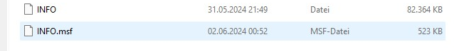

    Im Profilordner scheinen sie noch da, mir sind aber die Anordnung und Bezeichnungen sbd und msf unklar. Weiß jemand Rat was da passiert ist und wie man die Ordner (INFO und Info Mail) wiederherstellen kann?
    TB Version 115.10.1
    Win11
    POP3
    freenet
    Norton

    Was willst du uns mit diesem kleinen Ausschnitt deines Profilordners zeigen? Wie soll man damit herausfinden, welche Ordner fehlen und wo sie sich befinden? Was man hier sieht ist normal:
    ein .sbd Ordner, welcher eine oder mehrere Mailbox-Dateien der Unterordner enthält,
    die zugehörige gleichnamige endungslose Mailbox-Datei des Ordners, welche notwendig ist, damit der Ordner und seine Unterordner in TB angezeigt werden,
    sie stehen für einen Ordner INFO in Thunderbird, der Unterordner enthält
    Die .msf Datei ist eine Index-Datei, die enthält bestimmte Informationen, die zur korrekten Anzeige der Mails notwendig sind

    Hallo Lilarose,
    Das klingt eher nach zu viel auf einmal geschoben oder nach einer defekten Maus.
    Auch wenn Thunderbird 115 mit der neuen Supernova-UI deutlich langsamer geworden ist, war es früher schon ein Problem, wenn man ganze Verzeichnisstrukturen oder große Mailmengen verschieben wollte. Jetzt ist noch hinzugekommen, dass Thunderbird länger für solche Aktionen benötigt. Da kann man leicht die nächste Verschiebeaktion machen wollen, während Thunderbird noch an der vorherigen Aktion abarbeitet. Jedenfalls konnte ich schon solches Verhalten live beobachten.
    Die .msf-Dateien könntest Du löschen oder einfach unbeachtet lassen. Sie enthalten lediglich einen Index. Diese Dateien bildet Thunderbird sofort neu, wenn Sie nicht vorhanden sind.
    Wenn in Thunderbird ein Ordner einen Unterordner hat, bildet Thunderbird dies über ein Verzeichnis.sdb auf Dateiebene ab. In dem Verzeichnis finden sich dann endungslose Dateien der in Thunderbird zu sehenden Unterordner.
    Damit das funktioniert, muss für jedes Verzeichnis xyz.sdb auch eine endungslose Datei xyz vorhanden sein.

    Dir vielleicht alle Dateien mit 0 Byte 'bereinigt'?
    Sollte dem so sein, kannst Du nun versuchen, die ggf. zu jedem Verzeichnis xyz.sdb benötigte endungslose Datei xyz von Hand wieder herzustellen. Dies kann mit einem Editor vollzogen werden. Einfach solche Dateien ohne Inhalt speichern und passend benennen.
    In dem oberen INFO.sdb-Verzeichnis in Deinem Screenshot müsste eine InfoMail ohne Dateiendung stehen, damit in Thunderbird ein Ordner InfoMail sichtbar wird.

    hat der Norton vielleicht einiges in Quarantäne geschickt? Schaue in dessen Protokoll.
    (Zwei Leser, ein Gedanke ;) )
    Ich sehe da eine… | nur etwas seltsam in der Größe auf der Ebene und in Bezug auf die .sbd. Da ist einiges buckelig.
    Vermutlich die mboxDatei unglücklich als weiteren Unterordner benannt und macht in der Zuordnung Mismatch.

    Ich sehe da eine…
    Wie das? Der Fokus steht doch gar nicht auf dem oberen INFO.sdb-Verzeichnis, so dass man dessen Inhalt nicht sehen kann. Und eine endungslose InfoMail sehe ich nach wie vor nicht, die, wenn man sie so sehen könnte, nicht an der richtigen Stelle stehen würde.

    InfoMail
    Ja, ja, (Betriebsblind) das ist die Besagte, wer lesen kann… :/

    Hallo Lilarose,
    ich möchte noch etwas nachtragen: diese endungslosen Dateien müssen *nicht* 0 Byte haben. Dies sind die eigentlichen Mail-Dateien im mbox-Format und sie können auch Mails enthalten.
    Oben in Deinem Screenshot enthält die INFO-mbox-Datei ganz sicher zahlreiche Mails. 82 MB reicht für einiges.
    Will sagen, nicht pauschal solche Dateien nullen oder überschreiben - dann sind die Mails darin nämlich weg.
    Es geht nur darum, dass eine solche Datei grundsätzlich passend zu einem gleichnamigen Verzeichnis.sdb vorhanden sein muss, damit Unterordner überhaupt angezeigt werden.

    Dank eurer Erklärungen konnte ich die verschwundenen Ordner wiederherstellen, indem ich im Profilordner die endungslosen Dateien (INFO und Info Mail) wieder dem Account mx.... zuordnete.
    Wie mein Screenshot oben zeigt, waren sie wohl durch die Instabilität von TB Version 115 ungewollt in Unterordner verrutscht und in TB nicht mehr sichtbar. Nach TB-Neustart werden die Ordner wieder angezeigt und die msf-Dateien sind im Profilordner ergänzt.
    Der "gesendete"-Ordner fehlt nach wie vor bei den gruppierten Ordnern, wird aber unter alle Ordner angezeigt, daher nur unbedeutendes Problem.
