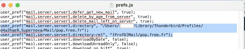

    In der prefs.js stehen für verschiedene Dateien und Ordner absolute Pfade. Macht das keine Probleme?

    Und in der wichtigen Datei prefs.js stehen immer beide Pfade, der absolute und der relative. Nach der Migration auf macOS benutzt TB den relativen Pfad

    • 16. Juni 2024 um 23:00
    Zitat von tbf
    Irgendwo muss TB den Pfad gespeichert haben
    In der prefs.js unter mail.server.serverx.directory und ...directory-rel

    • 16. Juni 2024 um 23:14
    ggbsde Prefs.js, das war der Schlüssel.
    Dort habe ich 12 Mal den Pfad auf mein ../Dokuments/.. Verzeichnis

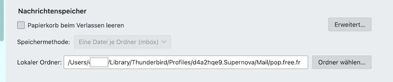

    In TB auf dem Windows PC gehe jetzt zum Hamburger-Button ≡ (oben rechts im Hauptfenster) > Konten-Einstellingen > default-esr Konto > Server-Einstellungen > Nachrichtenspeicher > Lokaler Ordner und zeige uns den Pfad, der dort zu sehen ist wie im folgenden Bild
    Dein Pfad wird sicherlich zu WIN-Verzeichnis .../usrers/.../Documents/.../.../... führen. Bitte einen oder mehrere Screenshots mit den Inhalte der entsprechenden Ordner unter "Documents"... erstellen und in deine nächste Antwort einfügen. Dort liegen die Dateien der Ordner und Nachrichten, die du nach der Migration nicht sehen kannst.

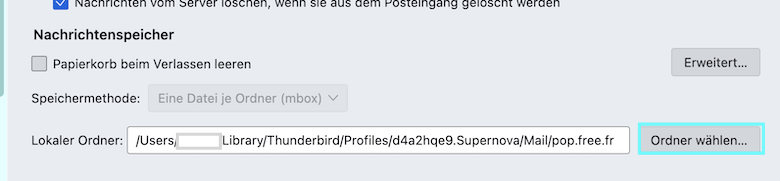

    Muss mich noch einmal melden. Ich habe heute die Lösung gefunden, und ja, ich bin enttäuscht von mir.
    Die Lösung war einfach in den einzelnen Mail-Konten unter Einstellungen - Server-Einstellungen in der unteren Zeile 'Lokaler Ordner' den jeweiligen Ordner angeben.
    Sorry noch mal. Aber nach 40 Jahren am Computer hätte ich selbst drauf kommen können. Danke trotzdem noch mal.
