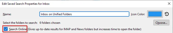

    Der einzige Unterschied zwischen TB und BB ist dieser Haken, der in BB bei Default nicht gesetzt ist:

    Also, in diesem Bereich bestehen zwischen TB und BB keine Unterschiede. Ich habe es gerade mal in einem "normalen" Ordner ausprobiert. Solange diese Option gesetzt ist:
    verschwindet die Nachricht aus der Inbox sobald sie auf dem Handy gelöscht wird.
    Für Nicht-Inbox-Ordner muss diese Option gesetzt sein:
    Dass sich TB und BB auf demselben Profil unterschiedlich verhalten, ist schwer zu glauben. Es kann natürlich sein, dass Deine "AV/Sicherheitssoftware" BB sperrt, so dass die Notifikationen nicht ankommen.
    Wo ist das zu finden?
    Rechte Maustaste - Eigenschaften auf den virtuellen Ordner, z. B. Archiv, Papierkorb, bei der Einstellung "Gruppierte Ordner".
