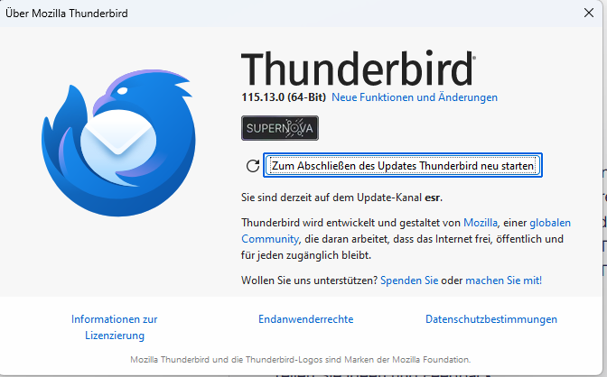

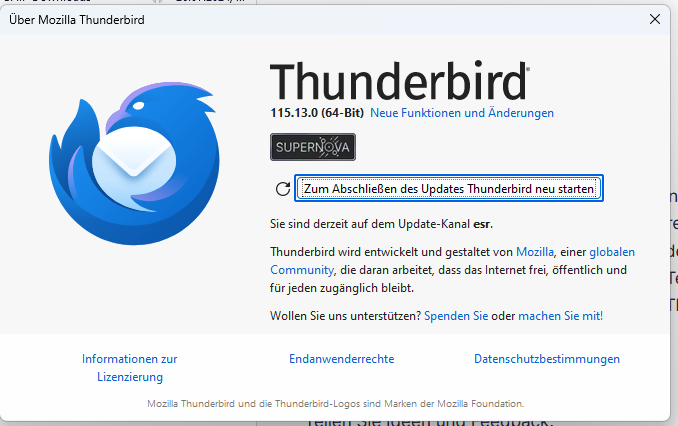

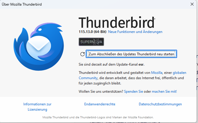

    Hallo in die Community,
    ich habe lange in den Foren recherchiert, aber kein zugehöriges, offenes Thema mit Beiträgen gefunden. Somit öffne ich hiermit ein neues Thema, mit der Bitte, sollte es hier nicht korrekt eingefügt sein oder woanders schon behandelt werden, dies dort einzuordnen.
    Seit ein paar Updates stelle ich immer wieder fest, dass wenn Thunderbird mir anzeigt, dass es eine neue Version gibt und ich den Update-Botton drücke, die Installation erfolgt, aber beim Neustart dann dieses Bild angezeigt wird:
    Wenn ich nun die Schaltfläche "zum Abschließen des Updates Thunderbird neu starten" drücke, wird Thunderbird korrekt neu gestartet, aber beim Aufrufen von "Hilfe --> Über Thunderbird" erscheint genau die gleiche Ansicht. Das kann man dann gerne ein paarmal wiederholen, aber zumindest jetzt ändert sich bei mir der Zustand nicht.
    Diesen Effekt hatte ich schon seit ca. vier vorherigen Updates. Allerdings habe ich mich dann damit beholfen, dass ich nicht mehr die interne Update-Funktion genutzt habe. Alternativ habe ich die aktuelle Installationsdatei aus dem Forum genommen und das Update dann außerhalb von Thunderbird mit der Installationsdatei "Thunderbird Setup 115.xx.x.exe" angestoßen. Bis heute hat dies damit auch funktioniert. Eine Aufforderung, wie im Screenshot zu sehen, wurde danach bis heute nicht angezeigt. Daher bin ich bisher davon ausgegangen, dass mit dieser Vorgehensweise ein korrektes Update erfolgt ist. Problem mit der Funktionalität hatte ich bisher auch nicht.
    Das war auch beim Update auf die aktuelle Version 115.13.0 so, was ich Anfang letzter Woche durchgeführt habe. Alles funktionierte und funktioniert bis heute wie erwartet.
    Durch Zufall bin ich nun noch einmal auf die Updatefunktion gegangen und sehe, dass Thunderbird jetzt plötzlich dazu auffordert zum Abschließen des Updates das Programm neu zu starten. Wie gesagt, das funktioniert jetzt nicht mehr, auch wenn man das mehrfach wiederholt.
    Hat jemand eine Idee woran das liegt, und wie ich den korrekten Updatevorgang wieder ein für alle Male hinbekomme?
    Zusätzliche Angaben zu meinem System:
    Windows 11 Prof. 64Bit in der allerneuesten Version, mit allen Updates
    Wenn noch Angaben benötigt werden, bitte melden.
    Vielen Dank für Eure Hilfe im Voraus.

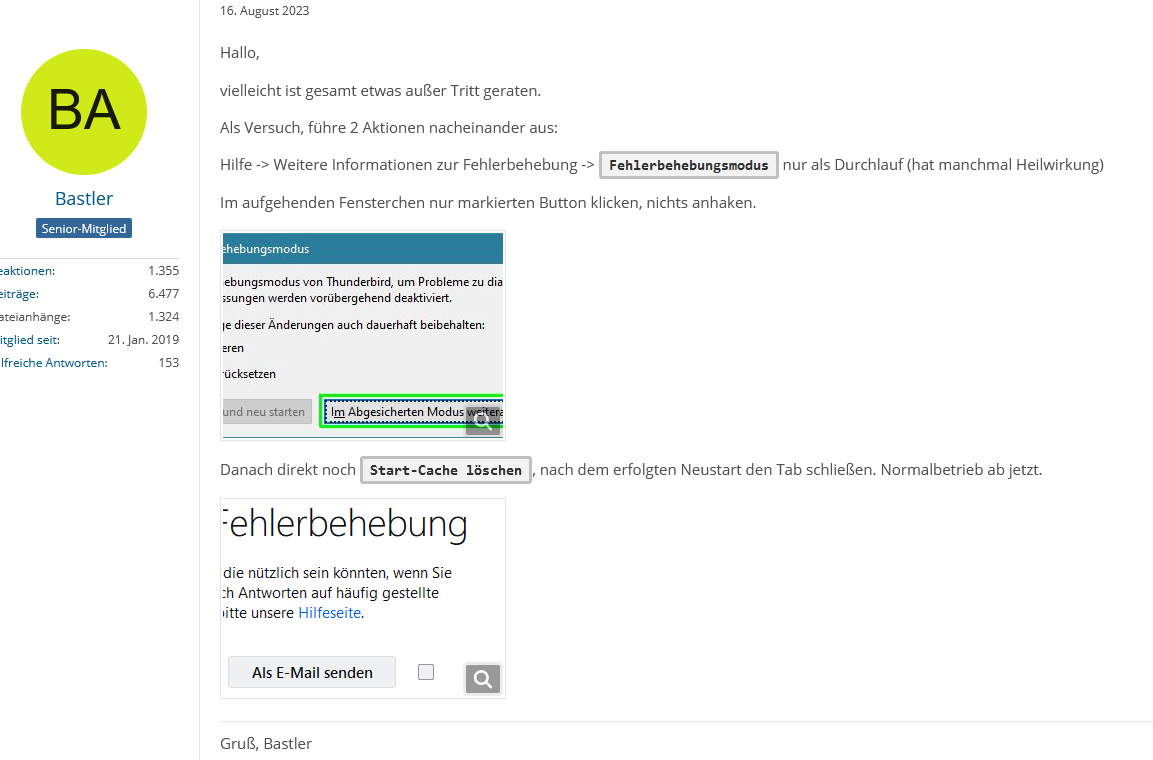

    Sich mal im Forum nach "vielleicht hat sich etwas verschluckt" und führe @Bastler's Anleitung durch.

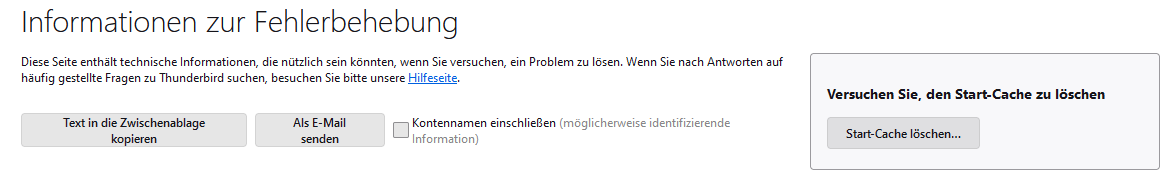

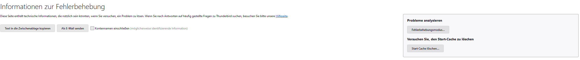

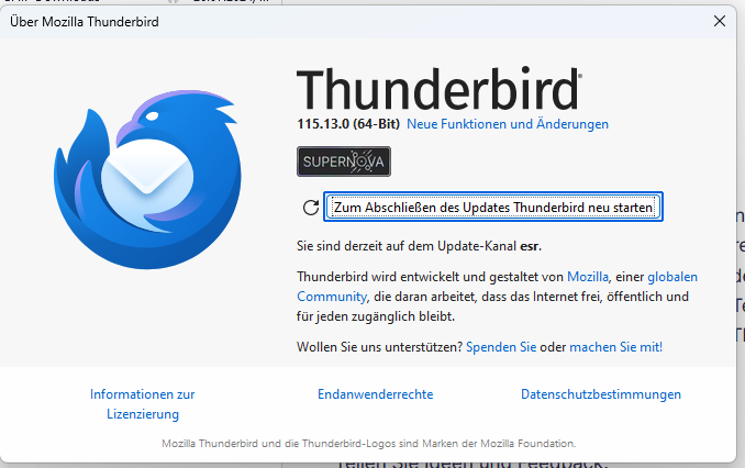

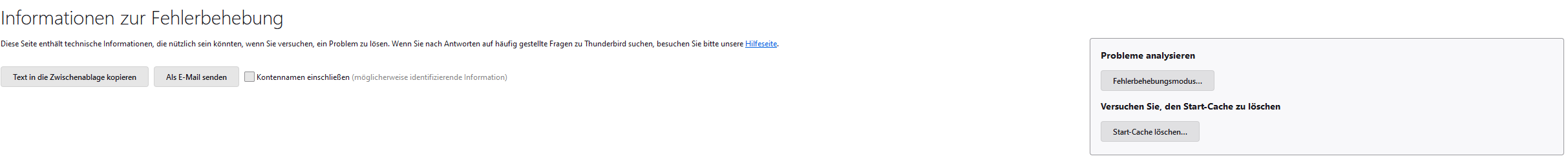

    Hallo ggbsde,
    wenn ich das Richtige gefunden habe, müsste dies die Anleitung von Bastler sein:
    Die Ansicht und Durchführung bei mir sieht dann so aus:
    dann kommt folgende Seite

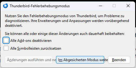

    Wenn ich nun den Button "Fehlerbehebungsmodus ..." drücke, schließt sich Thunderbird und folgende Auswahlmaske erscheint:
    Ich klicke keine Auswahlbox an und mache weiter mit "Im Abgesicherten Modus weiter".

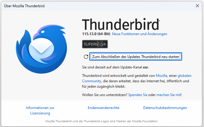

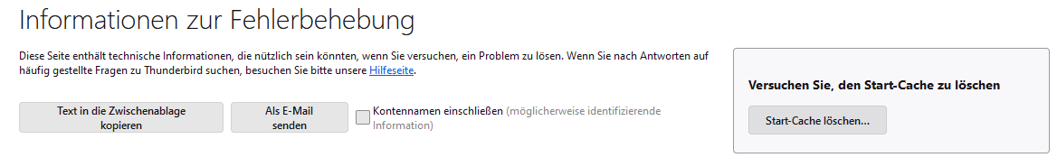

    Nun lösche ich den Start-cache, Thunderbird startet neu. Danach überprüfe ich, ob sich beim Aufrufen von "Hilfe --> Über Thunderbird" was verändert hat.

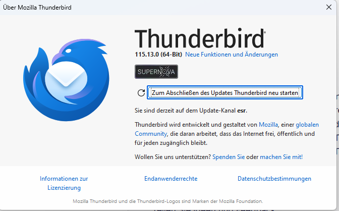

    Wie man sieht, erst mal nichts. Jetzt drücke ich noch mal auf Thunderbird neustarten und sehen, was sich ggf. ändert.
    Wie man sieht, leider keine Veränderung.
    Ich hoffe, dass ich alles korrekt und nachvollziehbar dokumentiert und durchgeführt habe.

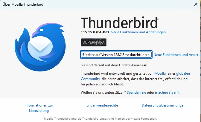

    Hallo in die Runde und vorab bitte ich um Entschuldigung, dass ich erst jetzt antworte.
    Beruflich hatten wir viel zu tun und mächtig Stress. Dabei habe ich meine Anfrage völlig aus den Augen verloren.

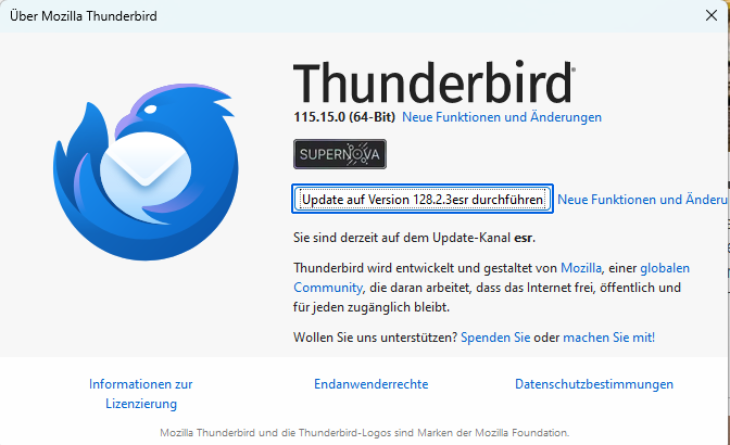

    Jetzt habe ich aber den Vorschlag von ggbsde einmal durchgeführt und habe dies mit der Installationsdatei "Thunderbird 115.15.0 für Windows (64-Bit-Version)" gemacht.

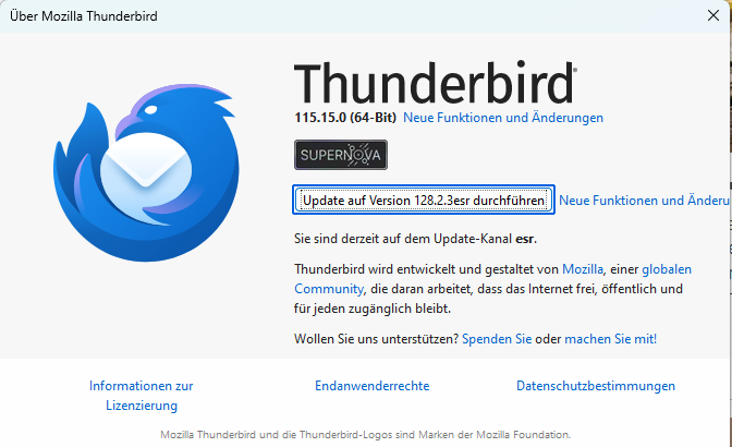

    Nun kommt, wenn ich die installierte Version über Hilfe --> Über Thunderbird prüfe, die folgende Ansicht:
    Scheinbar hat die Installation funktioniert. Da mir nun keine erneute Aufforderung angezeigt wird, Thunderbird zum Abschließen der Installation neu zu starten, gehe ich davon aus, dass jetzt alles funktioniert hat. Lediglich der Hinweis, dass es ein Folgeupdate gibt, der ja normal wäre, wird angezeigt.
    Jedenfalls kann ich Thunderbird immer wieder starten, alles bearbeiten und es kommen bisher keine Fehler.
    Ganzfix: Meinst Du, muss ich jetzt, um ganz sicher zu sein, noch das Update auf die 128er Version machen?
    Ich möchte aber zuvor noch eine Frage stellen, ob die inzwischen vorgeschlagene Version "Thunderbird 128.2.3esr für Windows (64-Bit-Version)" so stabil ist, dass man sie gefahrlos installieren kann? Ich habe dabei in Erinnerung, dass bei der Umstellung auf Version 115 lange darauf hingewiesen wurde, dass man bei der Umstellung warten sollte, bis stabile Versionen angeboten werden. Und wenn dies jetzt problemlos möglich ist, gibt es bei dem Versionswechsel was zu beachten?
    Vielen Dank und ein schönes Wochenende!

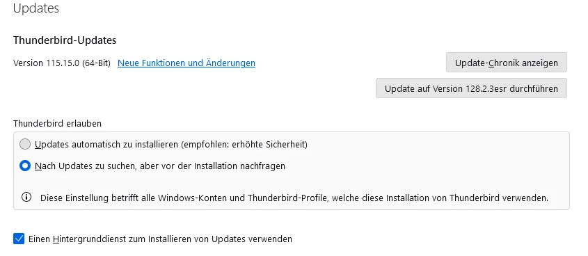

    • 22. September 2024 um 15:48
    Hallo Sehvornix,

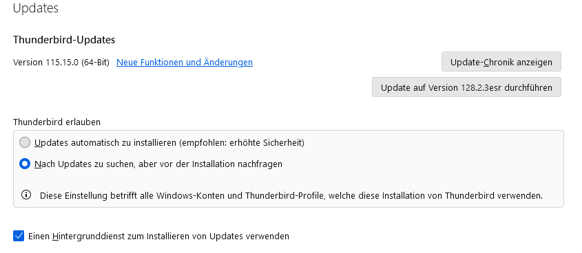

    danke für deinen Hinweis. Ich hatte allerdings schon immer standartmäßig das eingestellt:
    Somit hoffe ich, dass ich nicht unbeabsichtigt in ein Update stolpere.
    Gruß Mail-Fox

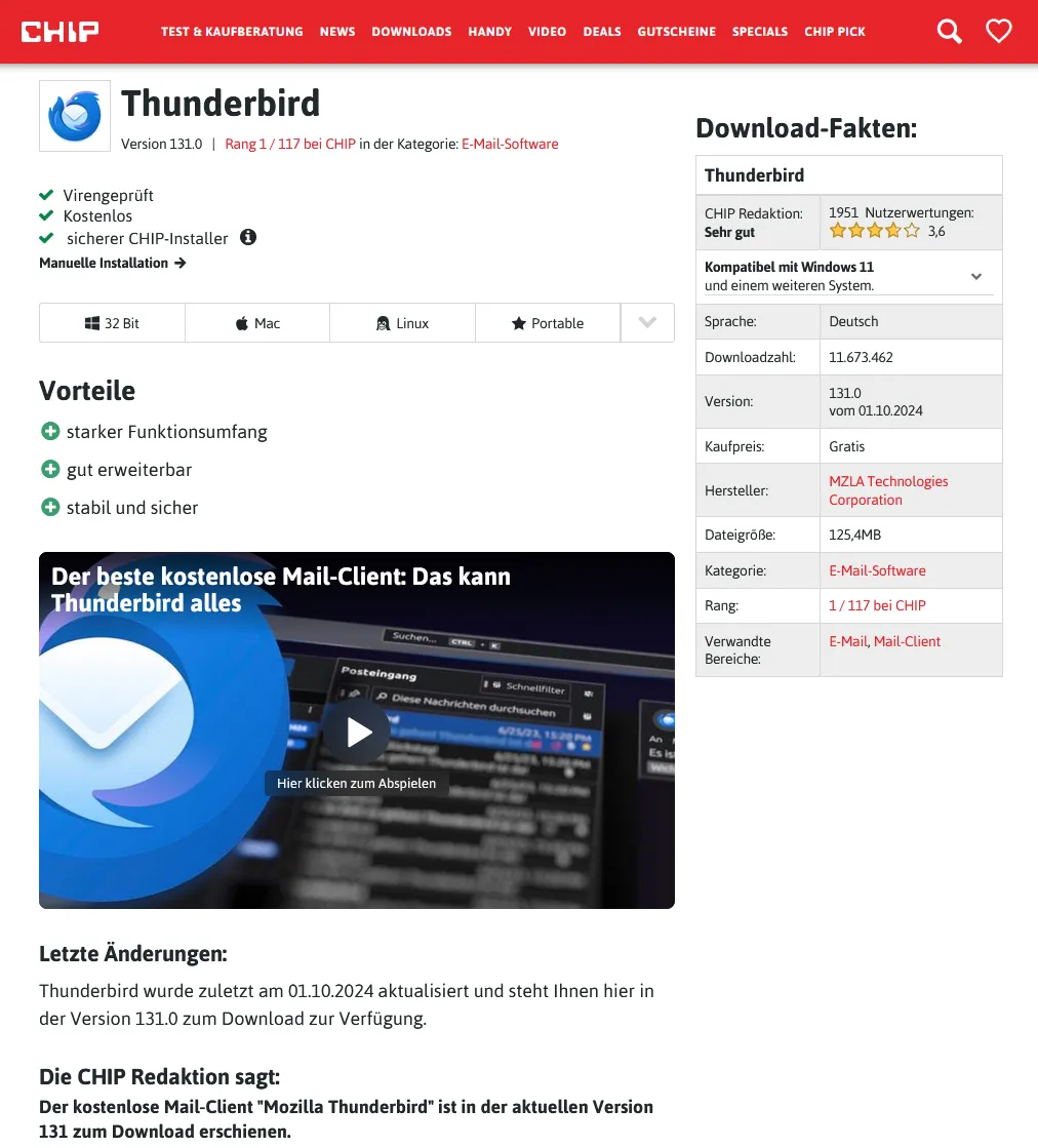

    Hallo, nochmals in die Runde.
    Ich habe heute in einer Infomail von Chip die folgende Meldung erhalten:
    https://www.chip.de/downloads/Thunderbird_13009879.html?utm_source=chip_1001310&utm_medium=email&utm_campaign=1015645&utm_content=03.10.2024
    Da ich die Forenbeiträge von graba gelesen habe, finde ich, passt das doch noch in unsere Diskussion.
    Ich frage mich, ob die Kollegen von Chip einen anderen Eindruck von Thunderbird 131 haben, als die hiesigen User. Daher frage ich Euch nochmals, habt Ihr den Eindruck, dass die Version 131 schon eine stabile Version ist, die man so anpreisen kann?
    Zumal die Version 128 noch lange nicht stabil ist.
    Was haltet Ihr davon?
    Gruß Mail-Fox

    • 3. Oktober 2024 um 18:25
    Vergiss die und ähnliche, wenn Du Dir nicht die Pestilenz an den Hals holen möchtest.
    131 ist noch gar nicht für die Allgemeinheit freigegeben. Und im Ernst, eine künftige soll stabiler als eine Release sein?
    Gerade auf solche blauäugigkeit zielen die o.gen. PC Allwissenden ab. Clickbaiting für Werbung.

    • 3. Oktober 2024 um 18:27
    Die ignoriere mal schleunigst und lade von dort bloß nichts herunter.
