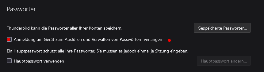

    Thunderbird hat diese Funktion (wie viele andere) von Firefox geerbt. In der Firefoxhilfe https://support.mozilla.org/de/kb/Firefox-…asswort-zugriff steht
    Wenn Sie kein Windows-Kennwort besitzen, erhalten Sie auch keine Aufforderung zur Eingabe eines Kennworts.

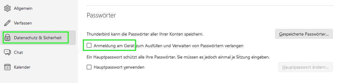

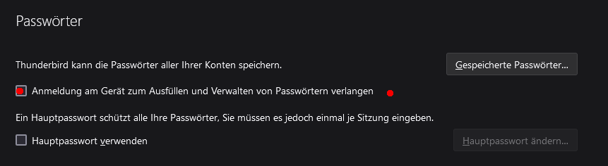

    Da scheint was nicht zu stimmen. Versuch mal die Einstellung 'Anmeldung am Gerät zum Ausfüllen und Verwalten von Passwörtern verlangen' im Abschitt 'Datenschutz & Sicherheit' zu deaktivieren. Wenn das auch nicht funktioniert ist wohl ein Bugreport fällig: Weiterentwicklung - Fehler melden und Funktionen wünschen
    • 8. August 2024 um 16:35
    Dazu wird auch einmalig das Windows Anmeldepasswort verlangt. Ist dann nur bequem, weil es danach nicht mehr extra verlangt wird.

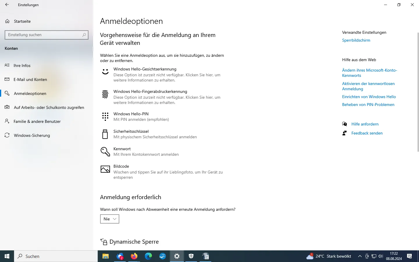

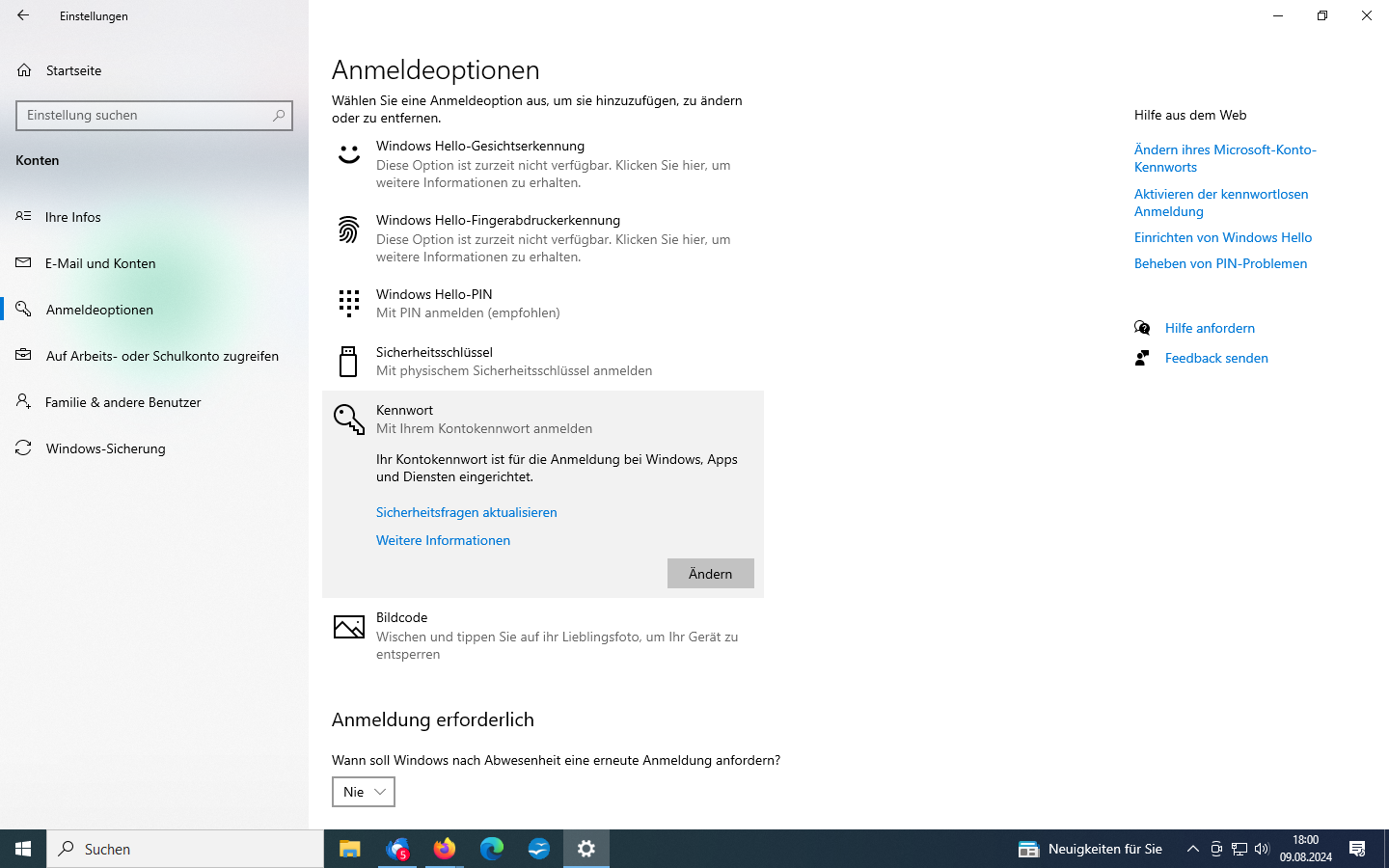

    Was steht hier bei Dir?
    Bitte Screenshot.

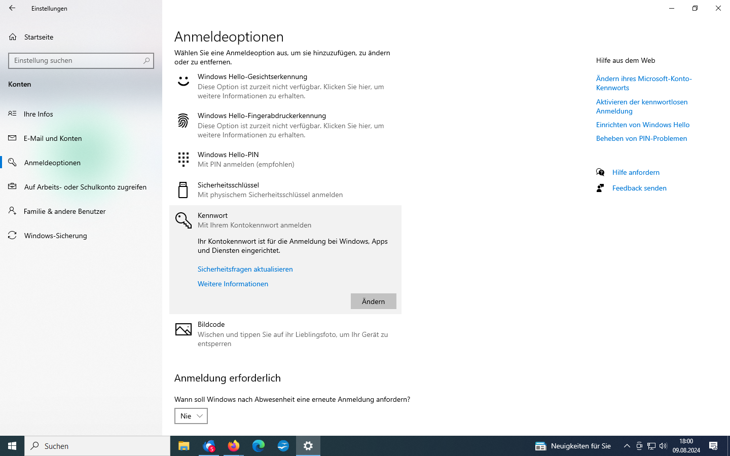

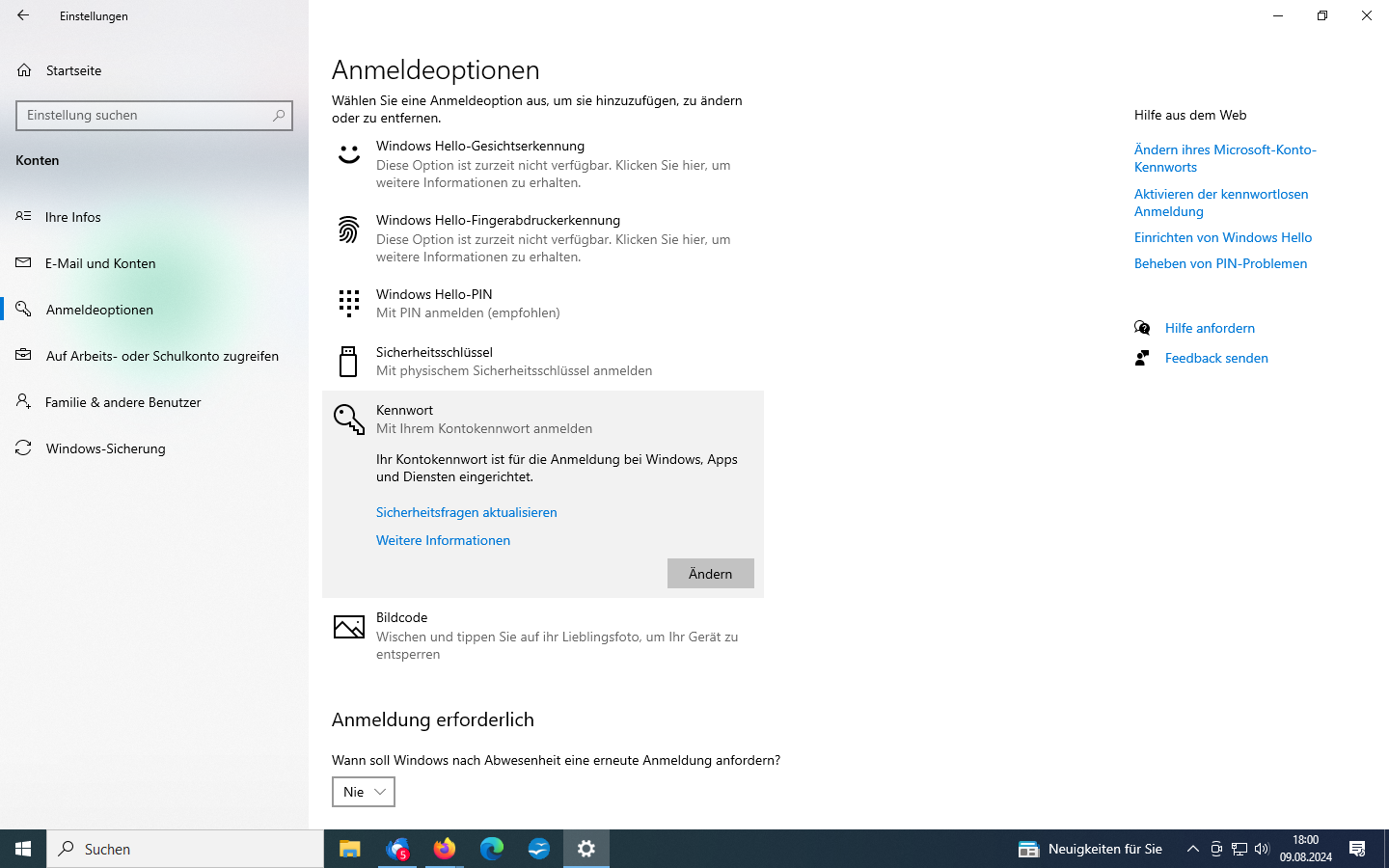

    Hier der von AndyC erbetene Screenshot:

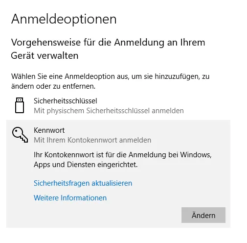

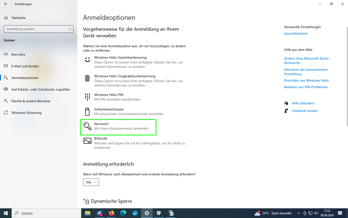

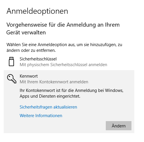

    • 8. August 2024 um 20:29
    Zitat von langeg53
    ich werde wohl den Fachmann vom computerladen mal ranlassen müssen

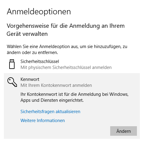

    Am besten wie folgend ein lokales Kennwort (Passwort) setzen lassen, nicht Fingerprint o.ä.
    • 8. August 2024 um 20:34
    Am besten wie folgend ein lokales Passwort setzen lassen, nicht Fingerprint o.ä.
    ... oder alternativ eine Windows Hello-PIN, die dann nur für dieses lokale System gültig ist.
