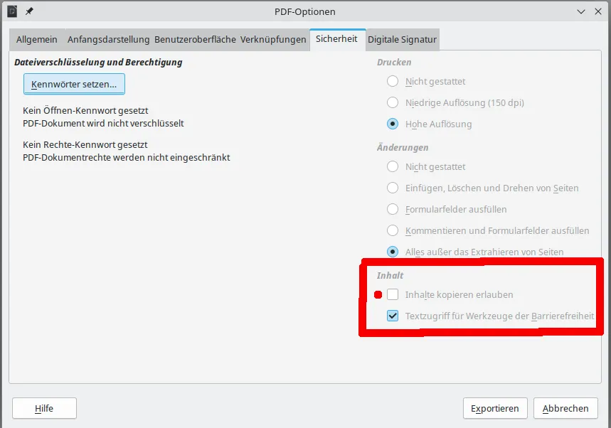

    • August 6, 2024 at 7:20 AM
    Quote from dharkness21
    soll das wirklich ein Kopierschutz sein, oder soll das Passwort lediglich verhindern, das man das PDF ohne Kenntnis des Passworts bearbeiten kann.
    Habe gerade mal mit dem Libreoffice-internen PDF-Konverter, als auch mit PDF-Creator getestet und kann das Verhalten bestätigen.
    Firefox ignoriert den "Schutz" auch und lässt Inhalte kopieren.
    Hier mal der Dialog von LO:
