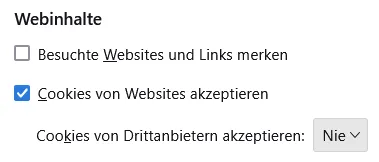

    Für OAuth2 muß Javascript und Cookies im TB erlaubt sein. Normalerweise ist JS nicht deaktiviert (es kommt dann auch eine Fehlermeldung im "Browserfenster")
    Cookies sind mindestens so einzustellen:

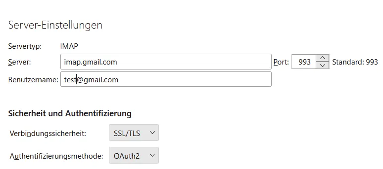

    boyherre Was sind deine Verbindungseinstellungen? Sollten sein:
    Es macht dabei wohl auch einen Unterschied ob man "gmail" oder "googlemail" verwendet, in der OAuth2 Anmeldung (das sich öffnende Browserfenster) bekommt bei mir @gmail.com, mein Adressbuch/Kalender bekommt googlemail.com.
