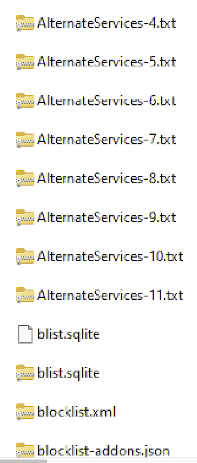

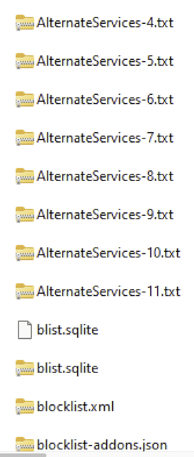

    Datei handlers.json aber nicht Ordner handlers.json,
    Ich würde vermuten, das das keine Ordner sondern zip oder anderweitig komprimierte Dateien sind. Da hat wohl irgendein Programm mal gewütet.

    ich würde vermuten, dass das keine Ordner sondern zip oder anderweitig komprimierte Dateien sind.
    Du hast vermutlich recht. Ich habe die Grafik mal vergrößert und dann sieht das Ordnersymbol so aus folgt. Ich kenne natürlich die Bedeutung der Ordnersymbole unter Windows nicht, aber das sieht doch sehr wie ein Reißverschluss (zipper) aus:

    Kurze Ergänzung für andere nicht-mit-Windows-unterwegs-Helfer:
    Das bedeutet entweder, .txt-Dateien sind mit einem ZIP-Tool assoziiert oder hinter [..].txt folgt noch eine nicht angezeigte weitere Dateiendung wie z.B. .zip.
    Das kann so nämlich unter Windows nicht sein. Ein Dateityp kann nicht gleichzeitig assoziiert und nicht-assoziiert sein. Eine mögliche Erklärung wäre allerdings, wenn die eigentlichen Dateiendungen gar nicht angezeigt werden und es sich hierbei dann tatsächlich um unterschiedliche Dateien handelt.
    Das macht die Interpretation der gelieferten Screenshots zusätzlich schwierig und ich stelle mir auch den Einstieg in eine Fernwartung unter diesen Gegebenheiten eher holprig vor.
    Die Option/Anzeigeeinstellung lautet "bekannte Dateienendungen ausblenden".
    sqlite ist keine bekannte Dateiendung und wird daher angezeigt. Zip hingegen ist bekannt und wird ausgeblendet und das Reißverschluss Ding angezeigt.
    (Es ist nicht ersichtlich ob es wirklich die Endung zip ist, die könnte auch abc sein, wenn abc mit dem Entpackprogramm verknüpft ist. Und auch die sqlite Datei könnte in Wirklichkeit eine versteckte Endung haben, die das Dateisymbol "unbekannt" verwendet.)
    Da bei dieser Darstellung nicht sicher auf den ersten Blick gesehen werden kann um was für eine Datei es sich handelt sollte sie nicht verwendet werden. Die Virus.PDF.exe wird ja leider als Virus.PDF angezeigt. Mit einem anderen Namen könnte es also schon passieren das die vermeintliche PDF geöffnet wird.
    PS: dieses "Feature" nervt seit glaube ich w95+
    An mehreren Dateien wird für mich deutlich, dass hier die gängigen Dateiendungen nicht angezeigt werden:
    z. B. die Datei prefs sollte die Endung .js haben, die Datei pkcs11 die Endung .txt, die Dateien cert9 und key4 die Endung.db, usw.

    Es wäre hilfreich und generell sinnvoll wenn der TE die Ansicht anpaßt, damit man wirklich sieht was sich hinter den Icons verbirgt.
    w11 soll so gehen:
    w10:
    im Windowsexplorer zu finden.
    PPS: Da in Ordnernamen auch Punkte enthalten sein dürfen, kann man auch einem Ordner ein Zip Symbol zuweisen und es wie eine Datei aussehen lassen....
    Die Ganze Problematik und Verwirrung nur weil man die Dateiendungen nicht schön findet...
    w11 soll so gehen:
    w10:
    Wenn ich alle Endungen anzeige, sind das tatsächlich gaanz viele zip-Ordner. Woher die kommen, keine Ahnung!
