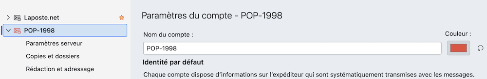

    In den Kontoeinstellungen kann ich für jedes Konto eine andere Farbe festlegen.
    Wie machst du das? In den "Kontoeinstellungen"?
    Es gab einmal das Add-on "Account Colors", das aber nicht mit den neueren TB Version kompatibel ist.
  • HardyH
    113
    530
    1. Jul. 2010
    • 1. September 2024 um 17:08
    Neben dem Kontonamen gibt es rechts ein Feld zum Auswählen.

    Die Farbe des Kontos lässt sich direkt beim Aufruf eines Kontos ändern.
    Gruß Markus
    1.120
    12.528
    • 1. September 2024 um 17:20
    Ach ja, vielen Dank!
    Das ist eine Neuerung in der v128, die mir bislang nicht auffiel, da die v115 immer noch meine Arbeitsversion ist.
    Jetzt habe ich es in der v128 anzeigen können
