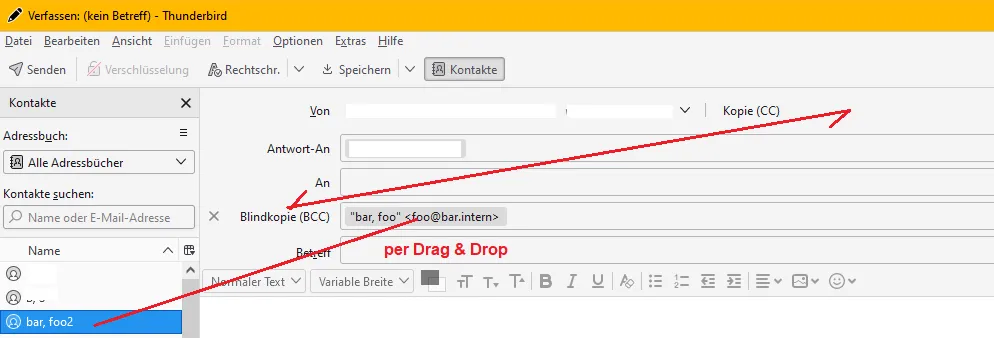

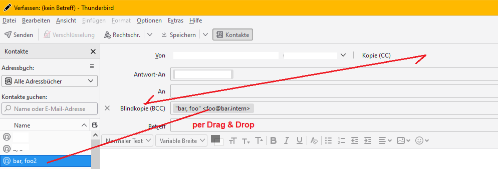

    • 15. September 2024 um 12:10
    Ergänzung: auch mit Thunderbird 128.2.0esr (64-Bit) funktioniert Drag & Drop nicht nur aus der Kontakte-Sidebar, sondern auch direkt aus dem Adressbuch.

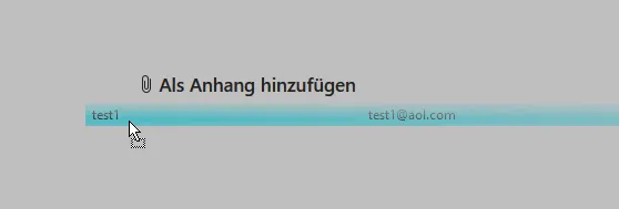

    • 15. September 2024 um 14:35
    Es macht offensichtlich einen Unterschied, ob man nur eine oder mehrere Adressen aus dem Adressbuch ziehen will. Eine geht, mehrere werden zu Anhängen.

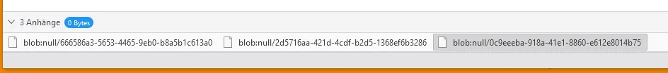

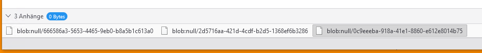

    • 15. September 2024 um 19:12
    In der Tat. Kann ich jetzt auch bestätigen. Mit 115.14.0 geht es noch, mit 128.2.0.esr nicht mehr.
    Aber brauchbare Anhänge bekomme ich mit 128.2.0esr 64-Bit auch nicht. Das sieht hier dann so aus:
    Es sind keine Add-ons in meiner 128er-Installation im Spiel.
