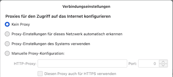

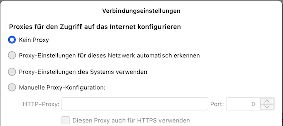

    Habe auf "immer online starten" gestellt. Trotzdem muss ich erst auf das Funksignal gehen und TB bringt diese Meldung:
    Die Proxi Einstellung lege ich als Screenshot bei.

    Das ist normal mit "Nachrichten abrufen" Dialogfenster, wenn man auf den On/Offline Button links unten im Hauptfenster klickt. Das ist in den Offline-Einstellungen standardmäßig so geregelt.
    Der andere Screenshot zeigt leider nicht den oberen Teil des Fenster der Verbindungseinstellungen. Ich wollte eigentlich wissen, ob du einen Proxy benutzt oder nicht. Ich benutze TB seit zig Jahren ohne Proxy und bin damit immer gut gefahren

    Wenn ich auf meinen screenshot klicke zeigt er das ganze Fenster an.
    Und da ist aktiviert: "Proxy - Einstellung des Systems verwenden".
