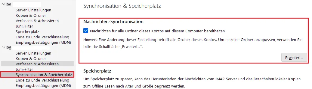

    Du könntest das lokale bereithalten der Daten deaktivieren. Dann entfallen die 'Probleme' die Du aktuell damit hast.

    So recht kann ich euch nicht folgen was da genau abgeht.
    Könnt ihr das mal genauer und verständlich für eienen Neueinsteiger erklären? Also so wie ich es verstehe werden die Emails runtergeladen und zwischengespeichert damit sie auch Offline vorhanden sind wenn diese Einstellung aktiviert ist? Was passiert wenn ich auf komprimieren drücke, mülle ich mir da den Rechner nicht mit unnötigen zwischengesicherten Sachen voll? Wäre euch dankbar mir das genauer zu erklären.
