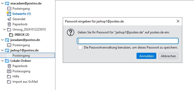

    Ich habe via Posteo.de 1 Konto und 2 Aliase angelegt und diese in TB eingerichtet > werden auch angezeigt. Das Hauptkonto funktioniert, nur die Aliase nicht.
    1. Wenn ich sie aufrufe, wird ein Passwort verlangt. Das PW für das Posteo-Hauptkonto geht hier nicht. Weiter komme ich nicht.
    2. Wenn ich testhalber von einem anderen Konto in ein Alias-Konto eine Mail sende, landet sie im Hauptkonto.

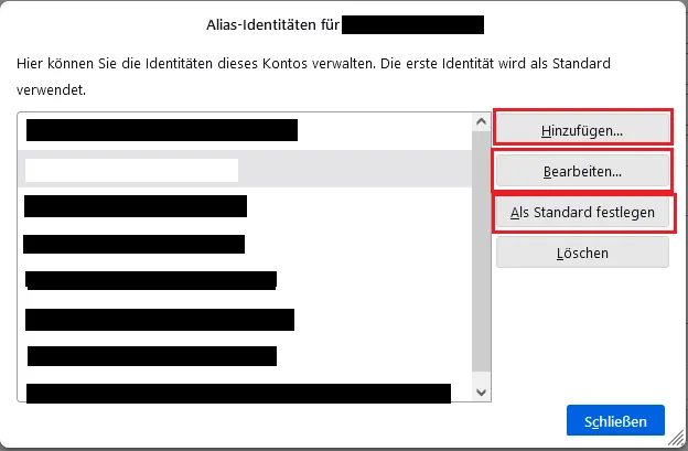

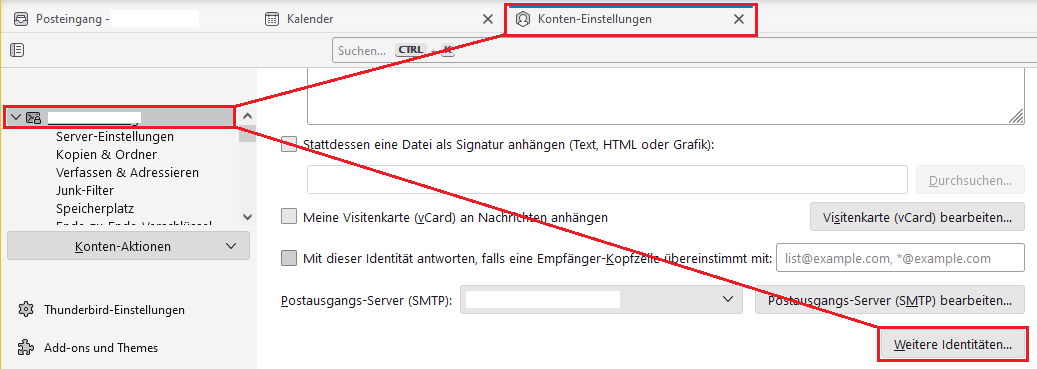

    Aliase werden in TB nicht wie ein zusätzliches Konto eingerichtet, wie in Outlook. In den Kontoeinstellungen für das Hauptkonto können die sehr einfach unter "Weitere Identitäten" hinterlegt werden.

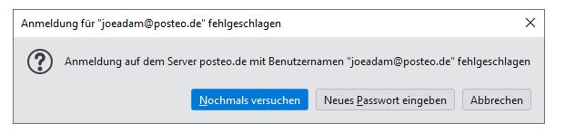

    Hallo, danke für die Antworten. Das habe ich versucht. Es wird mir aber nur ein update auf 91.13.1 angeboten. Versuche ich dieses, kommt nach einer Weile die Meldung' update nicht möglich'. Frage: Kann ich die neueste Version einfach 'drüberinstallieren'? Oder neu installieren und neu einrichten.
    Und: Der Punkt 1. und 2. s.o. ist noch ungeklärt.
    Es sieht dann bei mir so aus:
    Danke für alle Hilfen!

    wie in #3 schon angemerkt wurde, werden Aliase in Thunderbird nicht wie Konten angelegt. Das funktioniert eben anders über 'Weitere Identitäten'.
    Hier
    hast Du es aber klar über zusätzliche Konten probiert. Das würde nur dann gehen, wenn das was Du als Alias betrachtest, ein eigenständiges Konto mit eigenem Benutzernamen und eigenem Kennwort ist. Das wäre dann aber kein Alias im Sinne Alias eines Hauptpostfaches.
    Diesen Versuch kannst Du also wieder löschen.

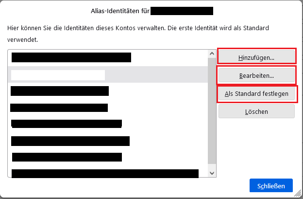

    Die richtige Stelle ist wie gesagt 'Weitere Identitäten':
    Für jede 'Weitere Identität' sind eine Reihe von Einstellungen zu tätigen, die ähnlich wie für ein Konto angelegt werden. Nur sind keine Zugangsdaten erforderlich, denn die sind ja bereits über das Hauptkonto hinterlegt, ebenso wie die Ein- und Ausgangsserver. Standard wird üblicherweise das Hauptkonto sein. Muss es aber nicht.

    nach dem ich nun bei Posteo nachgelesen habe, handelt es sich dort um echte Aliase. D.h., man legt lediglich zum Hauptkonto bei Posteo weitere Mail-Adressen an (max. 2 in der kostenfreien Version). Irgendwelche Benutzernamen oder Kennworte werden für Aliase nicht erzeugt oder benötigt. So weit, so gut.
    In Thunderbird sollte nur das eine Hauptkonto von Posteo als Konto angelegt sein. Sind bei Dir noch mehr Mailkonten von ggf. anderen Anbietern hinterlegt oder nur diese eine Mailadresse von Posteo?
    Jedenfalls bei diesem Hauptkonto kann dann über 'Weitere Identitäten' die zusätzlich angelegte Mailadresse (aka Alias) hinzugefügt werden. Das ist eigentlich 'straight forward'. Da kann man mMn nicht viel falsch machen.
    Wenn das Hauptkonto ohne die Rückfrage nach einem Kennwort funktioniert, aber nach dem eben beschriebenen Hinzufügen einer 'Weiteren Identität' zu diesem Hauptkonto dann die Kennwortabfrage aus Deinem Screenshot wieder auftaucht, war das Vorgehen entweder nicht richtig oder es gibt bereits durch die vorherigen Versuche ein Problem mit dem Thunderbird-Profil.
